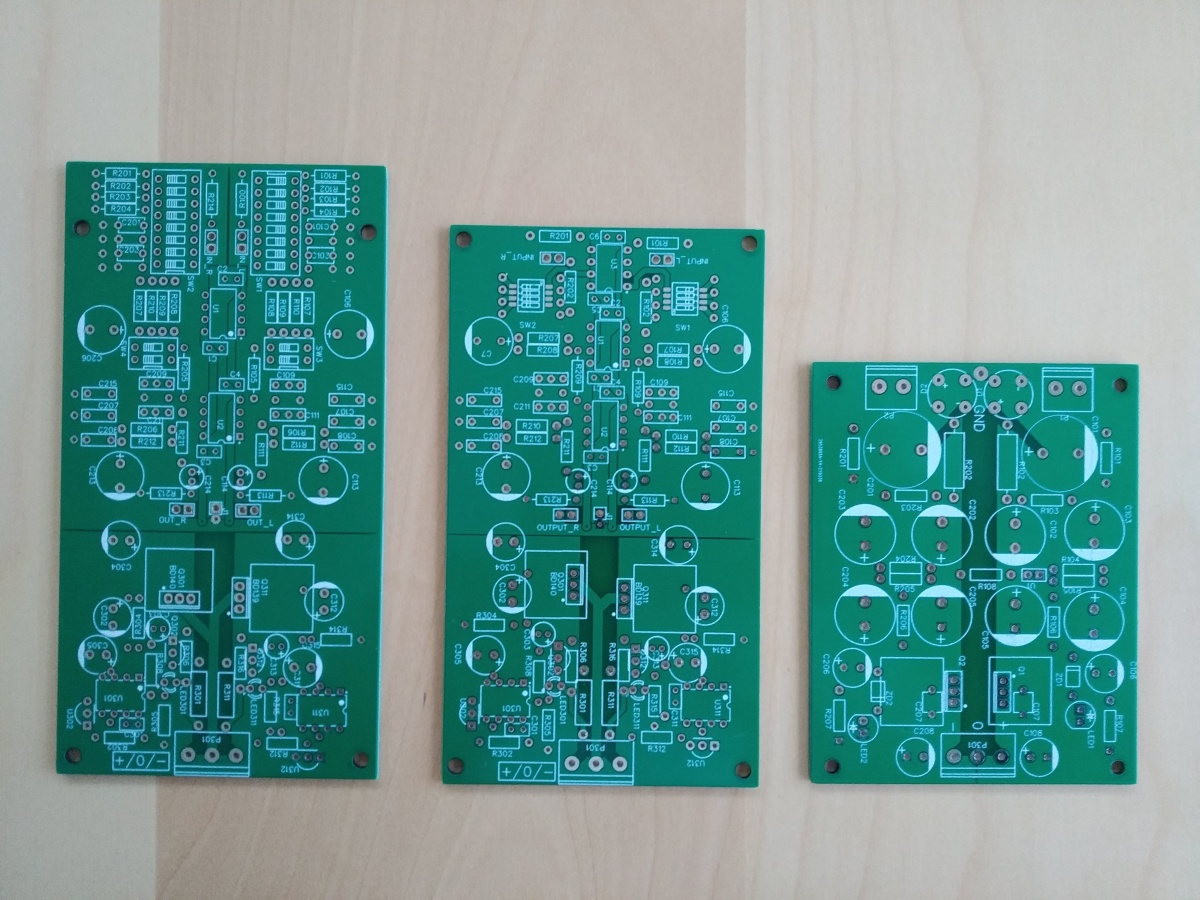

Oto one w całej okazałości. Od lewej MM, MC i zasilacz

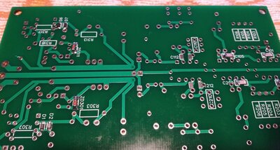

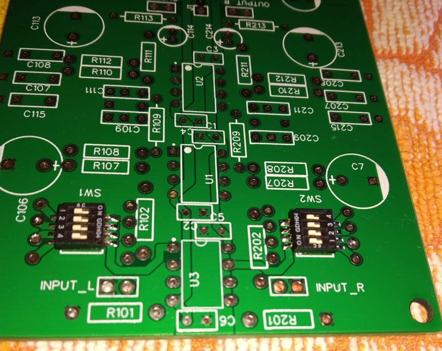

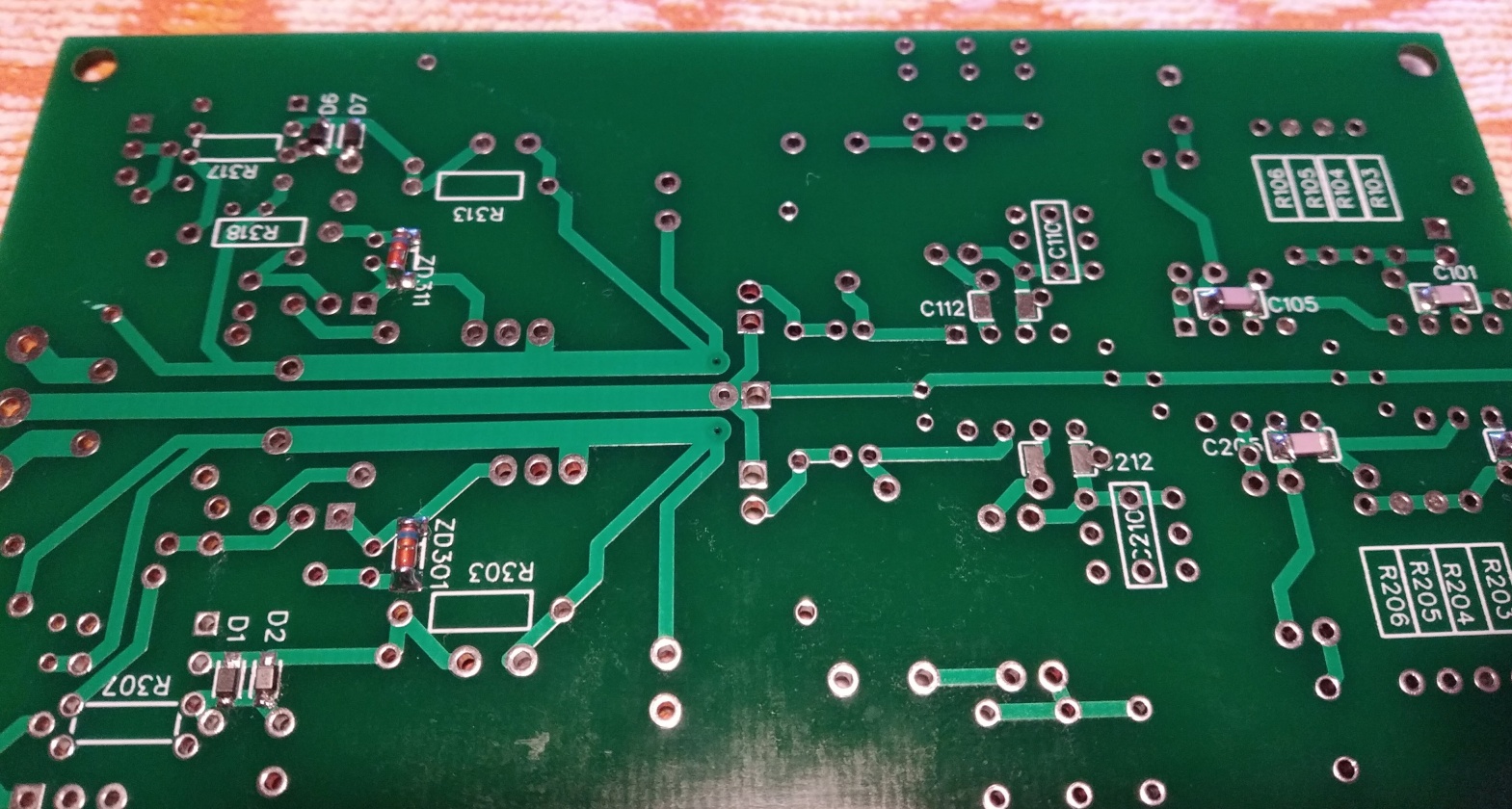

Prace ruszyły. Na pierwszy ogień idzie MC. Na razie polutowane SMD. Zenerka w wykonaniu minmelf to gigant przy diodach w obudowie SOD323. Bardzo fajnie wyglądają dip-switche SMD, raster 1.27mm jest spoko do ogarnięcia przy takim rozmiarze elementu.
