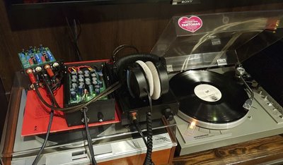

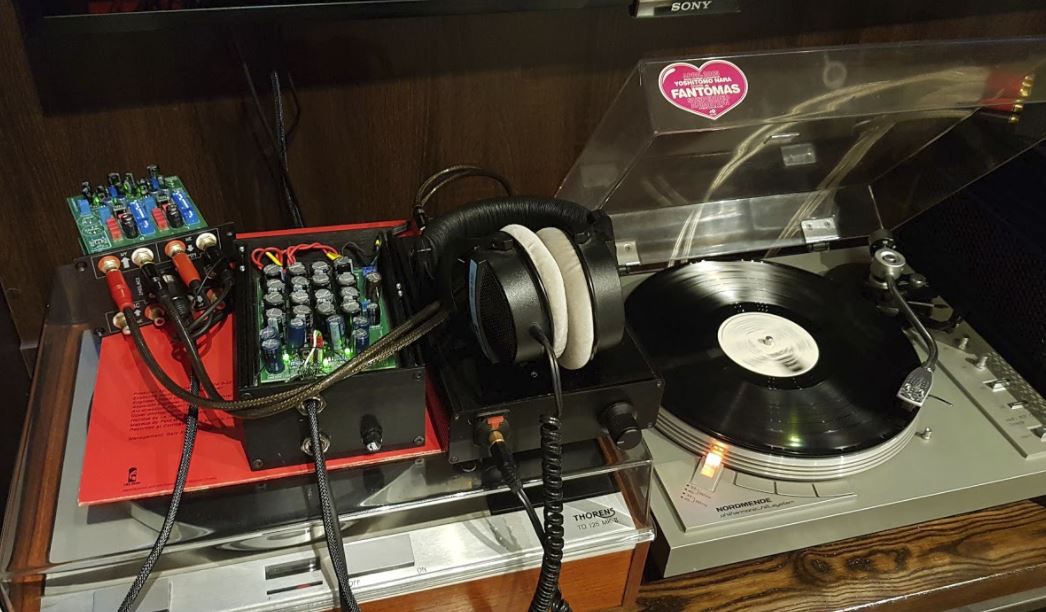

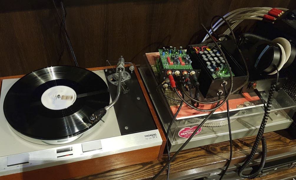

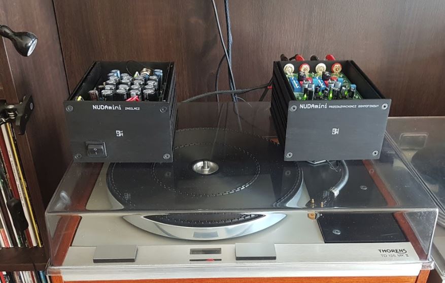

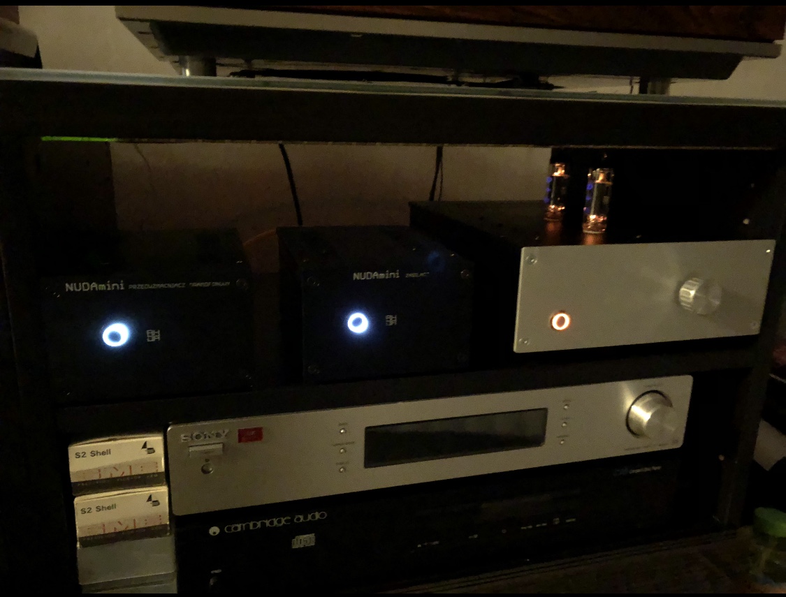

Nooo nareszcie!!! Wczoraj w nocy odpaliłem pierwszą Nudę mini :D

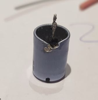

Nie obyło się bez problemów. Niestety jeden kondensator 47uF jakiś walnięty był. Wlutowałem go jak głupi bez sprawdzenia i potem się zdziwiłem, że na jednej gałęzi nie było napięcia. Po wymianie na inny z drugiego zestawu wszystko zaczęło działać.
Odpalenie MM:
Odpalenie MC:
Od rana się wygrzewają :)

A zakłócenia ci zbiera czasem na mc bez muzyki czy z tymi kondziołkami dodatkowymi cisza w głośnikach?

Cisza zupełna. Nawet przystawiłem telefon i wykręcałem numer...nie wiem co jeszcze można przetestować co by to sprawdzić :)
Problem mam tylko z przyspawaniem gniazd do płytek pcb. Moja chińska stacja nie daje rady. Powierzchnia tych styków i gniazd jest za duża dla niej. Próbowałem transformatorówki ale też chińska i też nie daje rady...z czego oni je robią?? :shock: :doh:

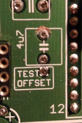

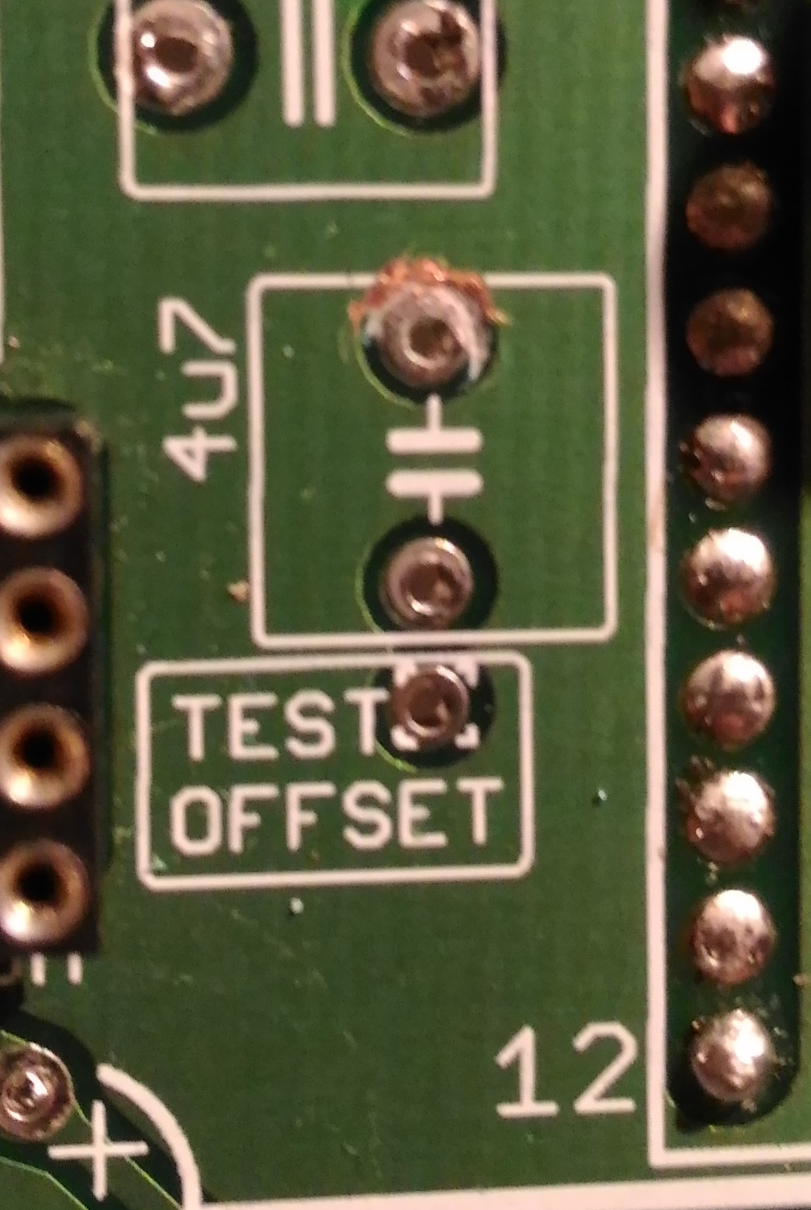

Nie wiem czy komuś jeszcze została Nuda do złożenia, czy kilka dni temu złożyłem ostatnią na rynku, ale taka ciekawostka z mojej strony. Po polutowaniu całości nie grał mi jeden kanał na płytce MM. Okazało się, że jedna z przelotek nie jest odizolowana od masy, także wada fabryczna. Niestety nie zrobiłem zdjęcia "przed", ale tu jest po:
Wystarczyło wyskrobanie okolicy przelotki i wszystko działa jak należy.
P.S.: Tak teraz patrzę, to i zdjęcie marnej jakości... ale opisuję problem - może komuś to pomoże :roll:
chudy_b
Posty: 4172
Lokalizacja: Wólka
Re: [Przedwzmacniacz] Nuda mini - relacja z budowy
#216
Post autor: chudy_b »
Dragant pisze: ↑
25 mar 2018, 21:25
Szacun. Znalezienie tego pewnie łatwe nie było. :clap:
Dragant
Posty: 940
Gramofon: Sony PS-X70
#217
Post autor: Dragant »
Nie wiedziałem gdzie szukać... Wylutowane wszystkie elementy (włącznie z dip switchami 12 torów, bo były od strony wszystkich elementów SMD), bo myślałem, że może gdzieś, coś zwarłem, zarysowałem i zalałem cyną. Koszmar. Udało się i gra u jednego z Forumowiczów ;)

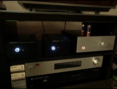

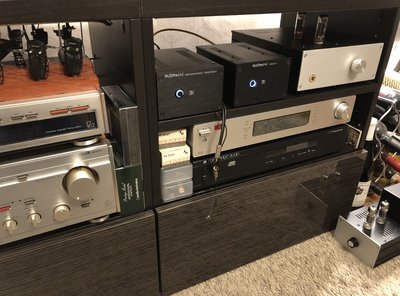

Mini Nudę podłączyłem z Marka wzmacniaczem PP na PCL-ach 86, który ma tylko 3,5 wata na wyjściu, ale co się wyprawia z połączeniem z Cheviotami to poezja. Nie jedna osoba zrobiłaby wielkie oczy, gdyby słuchała tego zestawienia z zasłoniętymi oczami.
Puki co, Sansui spakowany, a Luxman po dwóch latach grania troszkę odpocznie.
Duże gratki dla Ahaji za projekt, a dla Missego za wykonanie :clap:
Jeszcze raz wielkie dzięki!!!

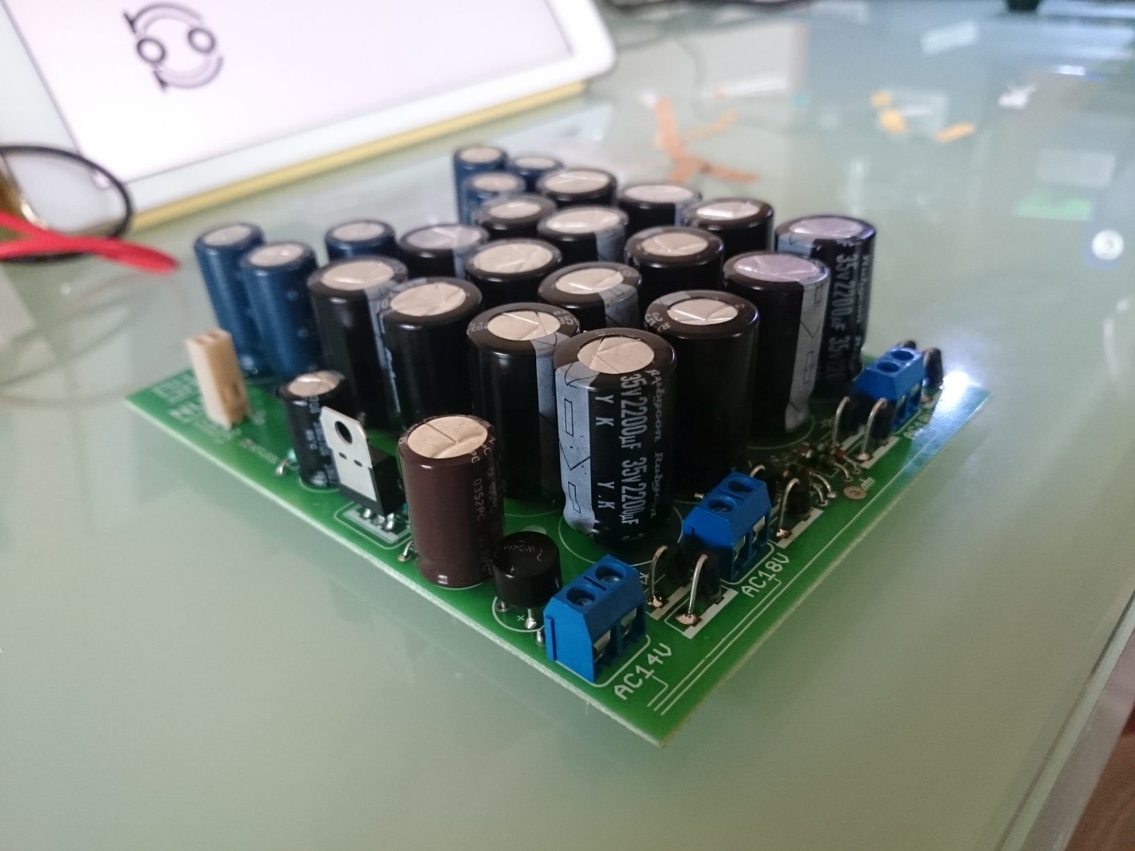

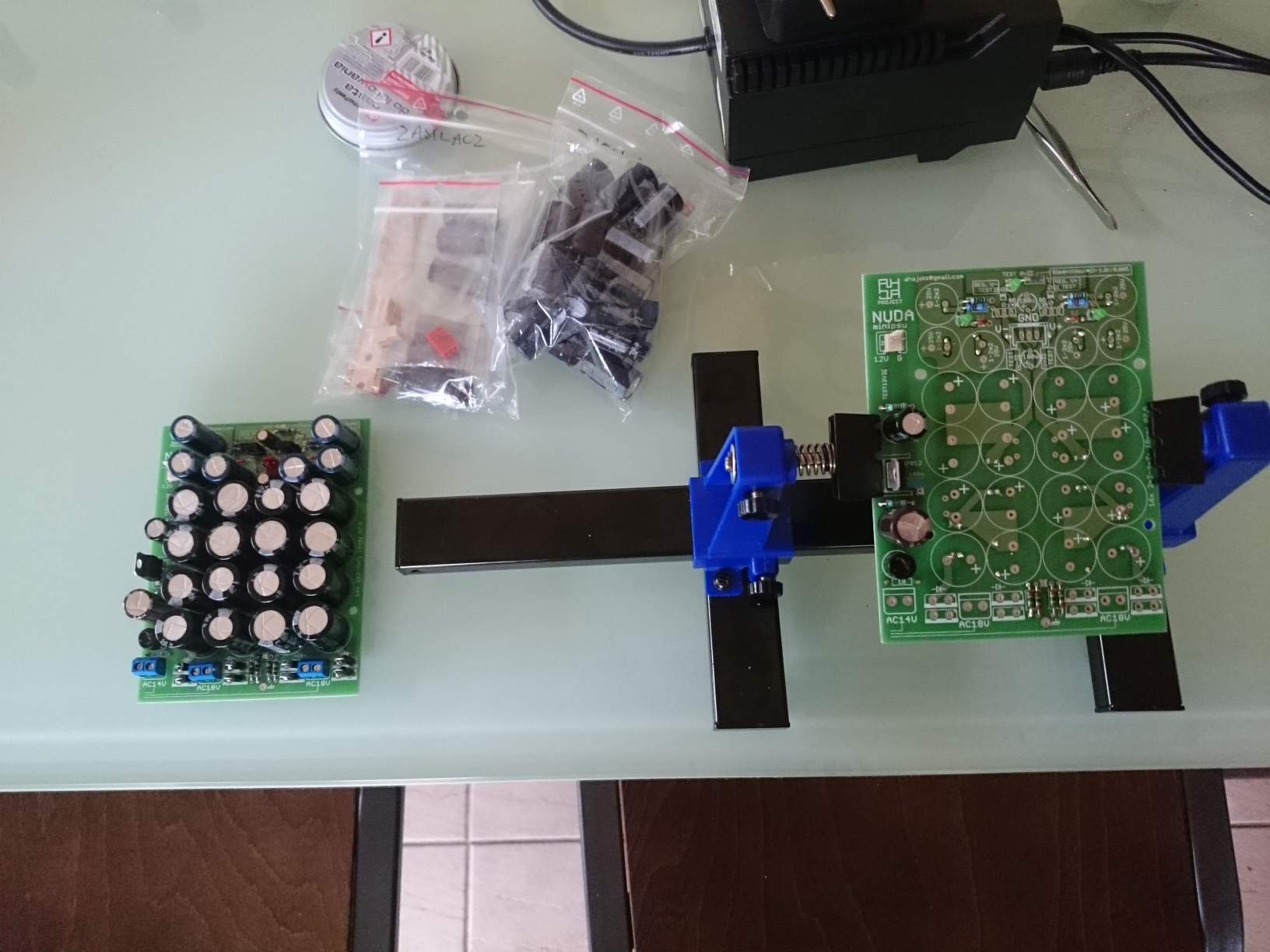

Z kolegą podjeliśmy się zadania złożenia samemu :lol: , póki co mamy tyle:
Już widzę, że z lutowaniem elementów SMD łatwo nie będzie, ale damy radę:)
