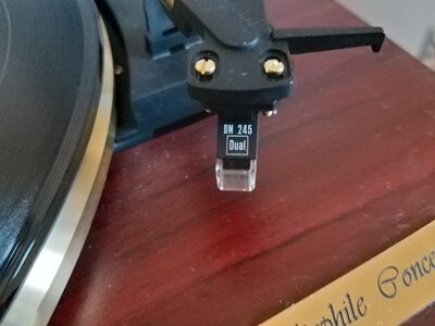

Na wstępie zasługujecie na przywitanie z mojej strony ponieważ jestem tu nowy i zielony odnośnie gramofonów wiec witajcie wszyscy!!!
Mam pewien dylemat zakupiłem używanego DUAL-a 435 i ma taka wkładkę DN 245 sprzedawca twierdził że niby to jest ortofon nigdzie nic nie znalazłem teraz wymieniłem igłę na z tej strony https://wamataudio.pl/dual-system/43-dn ... s-249.html
Lecz chciałbym wymienić całą wkładkę lecz nie wiem jaką proszę o pomoc

Re: Jaka to wkładka?
A dlaczego już chcesz wymienić wkładkę ??
Wystarczy odkręcić headshell śrubki i finał
Chciałbym uzyskać coś chyba lepszego i druga sprawa nie wiem ile ta wkładka przepracowała i w ogóle jaka to jest
To nie jest wątek na tego typu dyskusje. Wiesz jaką wkładkę masz.andrzej1pl pisze: ↑29 sie 2021, 16:36Lecz chciałbym wymienić całą wkładkę lecz nie wiem jaką proszę o pomoc
andrzej1pl
- Posty: 3
- Rejestracja: 28 sie 2021, 10:05
- Posty: 45324
Wkładka to Dual DMS 245. Ortofon pewnie ją robił dla Duala, ale nie ma żadnego dokładnego odpowiednika w świecie wkładek Ortofona, więc mówienie że "to Ortofon" to trochę jak patrzenie na Passata i mówienie "to Audi"
Przeczytaj temat co podrzucił konrads0

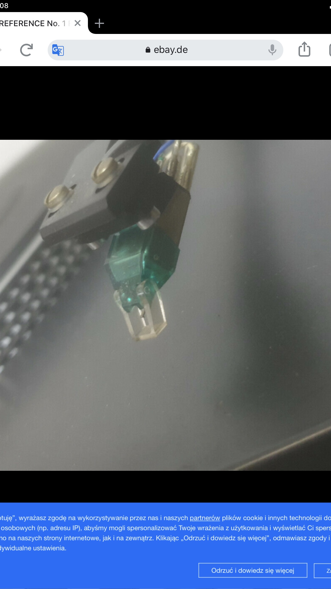

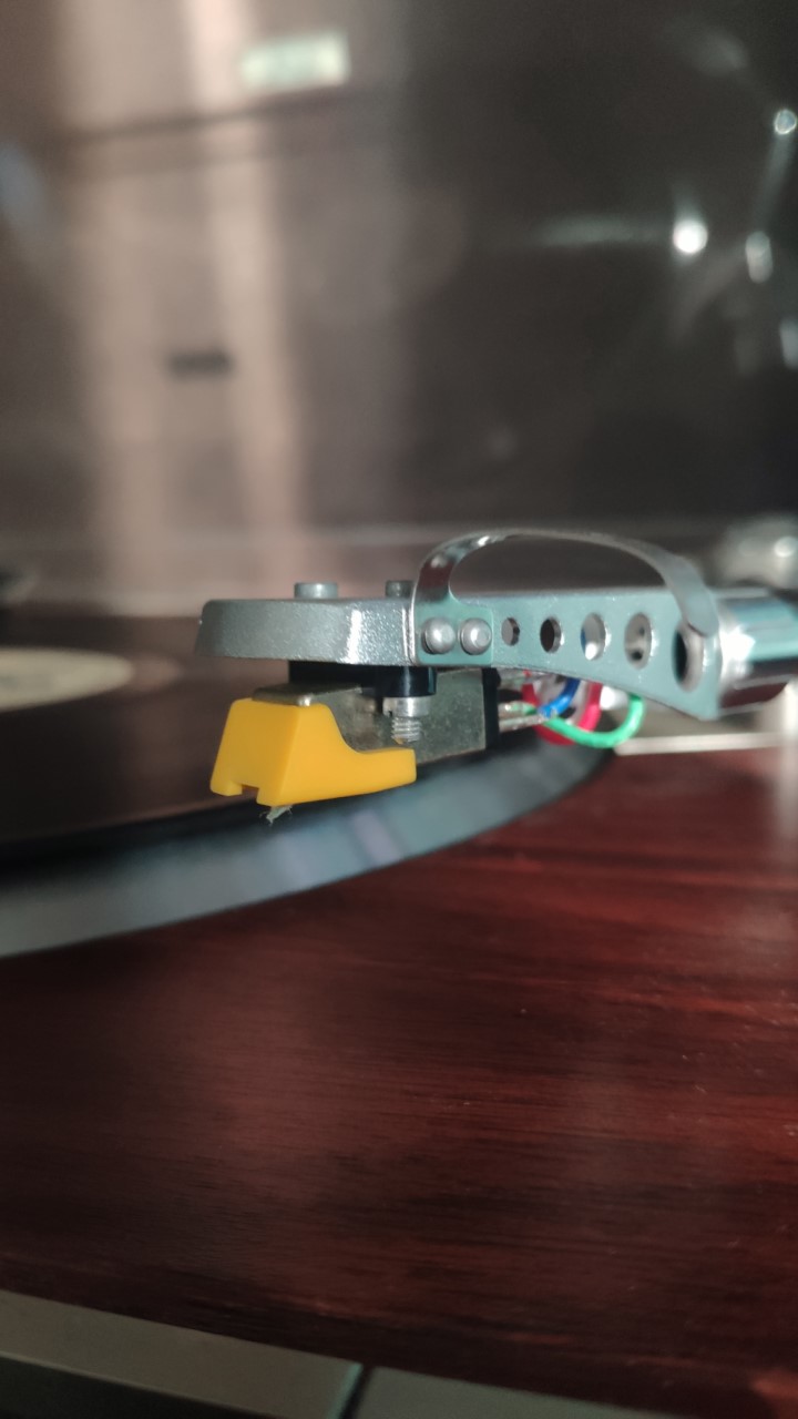

Witam,
niestety moje córki zajechały igłę w gramofonie.
Pytanie, czy ktoś ma pomysł co to za wkładka? ADC, ale która?
https://drive.google.com/file/d/19VruRi ... sp=sharing
Czy w takim gramiaku za 15€ (Schneider Team 6010p) jest sens wrzucić lepszą wkładkę?
Słuchane - rock i jazz.
Ewentualnie podrzućcie gdzie mogę kupić igłę w miarę dobrą igłę do tej wkładki?
Teraz leżał jakiś tani zamiennik (ADC ALLROUND),
https://drive.google.com/file/d/19fZTgE ... sp=sharing
stawiam że będzie pasował ADC ADC RK 8.
https://allegro.pl/oferta/rsq-30-igla-g ... WkQAvD_BwE
Masz ADC QLM.
Jaki dokładnie model to najczęściej można było stwierdzić po modelu igły jaka wisiała na wkładce.U Ciebie to już niestety sferyczny zamiennik.
Ta z allegro to też sferyk.
Są lepsze igły ale nie wiem ile chcesz na to wydać.
