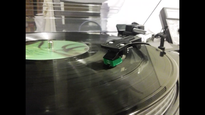

Chcialem sie tylko podzielic z użytkownikami forum moim przypadkiem, bo moda na winyle mocno wrocila a na Allegro jest zalew takiego sprzętu.
Podsumowując temat z mojej perspektywy:

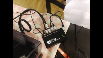

W oryginalnej wersji wkładki ten gramofon i inne podobne (jest juz sporo odmian o klonow Mediona i rozne wersje) to pług a nie gramofon.
Da sie to jednak zmodyfikowac bezproblemowo, zeby grało przyzwoicie o nie frezowalo płyt. Wystarczy przyzwoita wkladka i przedwzmacniacz i dociąźenie przeciwwagi. U mnie nie wystąpiły problemy z AS. Nacisk igły ustawiam ok 2-2.5g mierzony wagą cyfrową.
Samo wykonanie gramofonu jest przyzwoite (plastiki etc).
Oczywiscie sam bym nie kupił takiego sprzętu ale da sie to przerobic do przyzwoitego grania. To moja opinia po ponad pół roku użytkowania po modyfikacji.

Witajcie,
Niestety padłem ofiarą tego sprzętu. Przyznam od razu, nie jest to prezent - sam go sobie kupiłem.
Grał fatalnie, czego się spodziewałem po 170zł?? Sam nie wiem, mogę winić tylko siebie.
Ale do rzeczy, zmeiniłem wkładkę na a-technica, dodałem przedwzmaciacz i dzwięk zmienił się diametralnie.
Jest tylko jedno "ale"
Gramofon sam wyłącza się po ok 3/4 płyty??
Macie jakiś pomysł?
