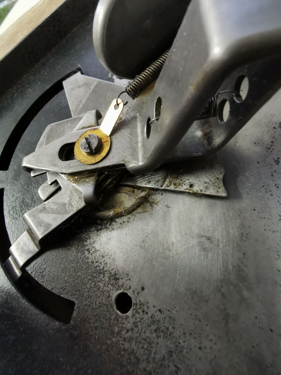

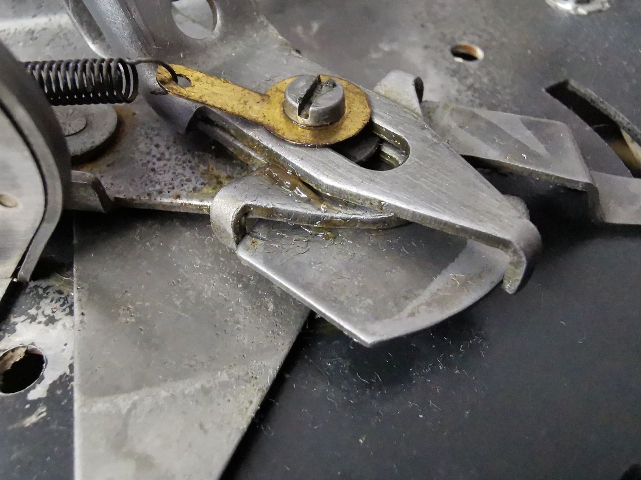

No ładnie :clap: Oczywiście automatyka może jeszcze wymagać poprawek, bo tak to ciężko na sucho ocenić. Ale z grubsza jest dobrze. Mam inne pytanie: widzę brak smarów. Będziesz to jeszcze demontował wszystko?

olsza84 pisze:
14 maja 2020, 20:21
W miejscach gdzie jest łatwy dostęp jeszcze nie smarowane. Tam gdzie trzeba smarować przed skręceniem posmarowane.

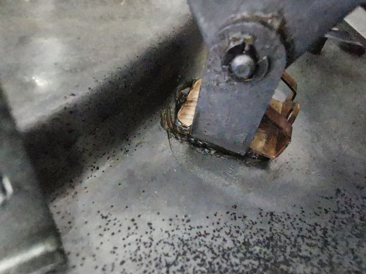

Jaculek pisze:
14 maja 2020, 19:20
Nie zabezpieczasz tej blachy od spodu?
Malować nie chcę. Specjalnie długo nie skręcałem żeby sprawdzić czy będzie korodować. Poza 3 miejscami gdzie jest lekki nalot wygląda ok. Mam plan jeszcze przeczyścić dokładnie te miejsca i smarnąć pędzelkiem bezbarwnym lakierem lub taki preparatem przeciw rdzy

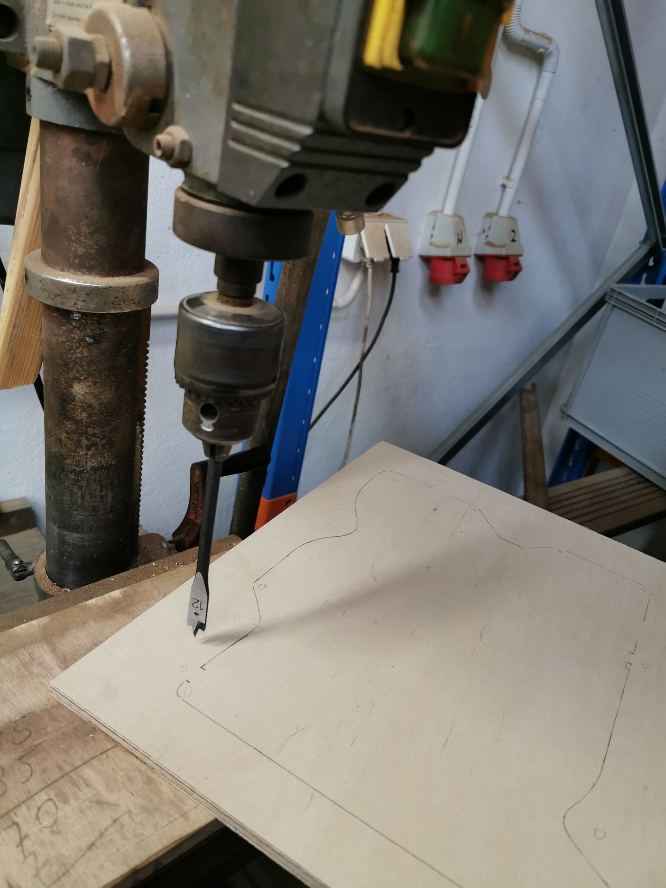

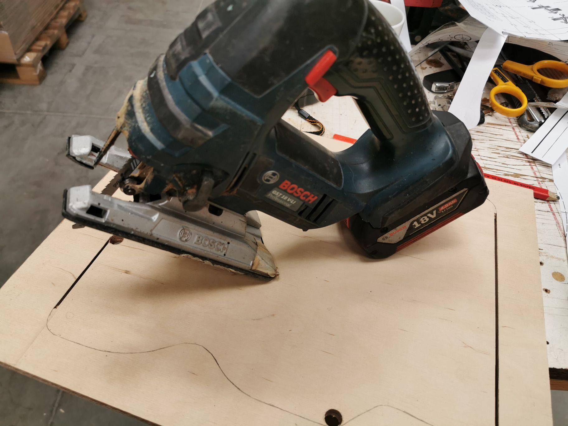

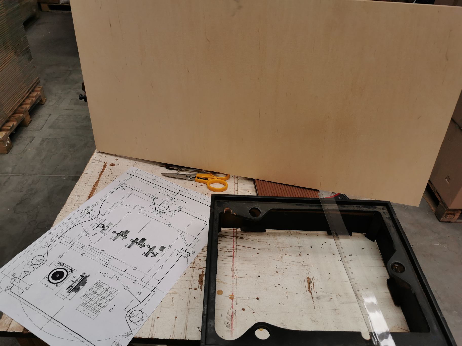

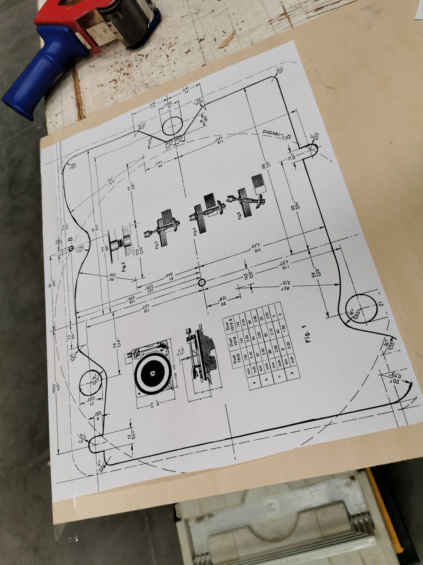

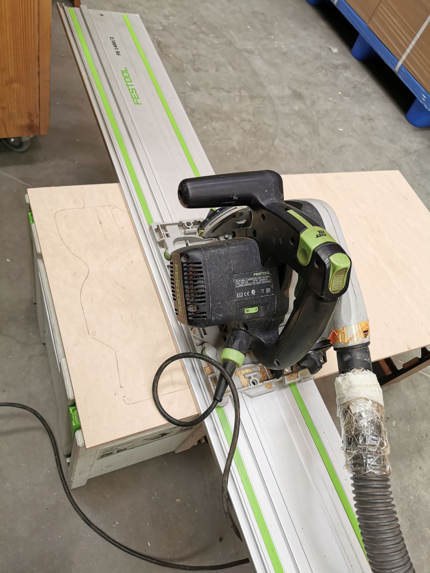

Podejście do mounting plate nr 1

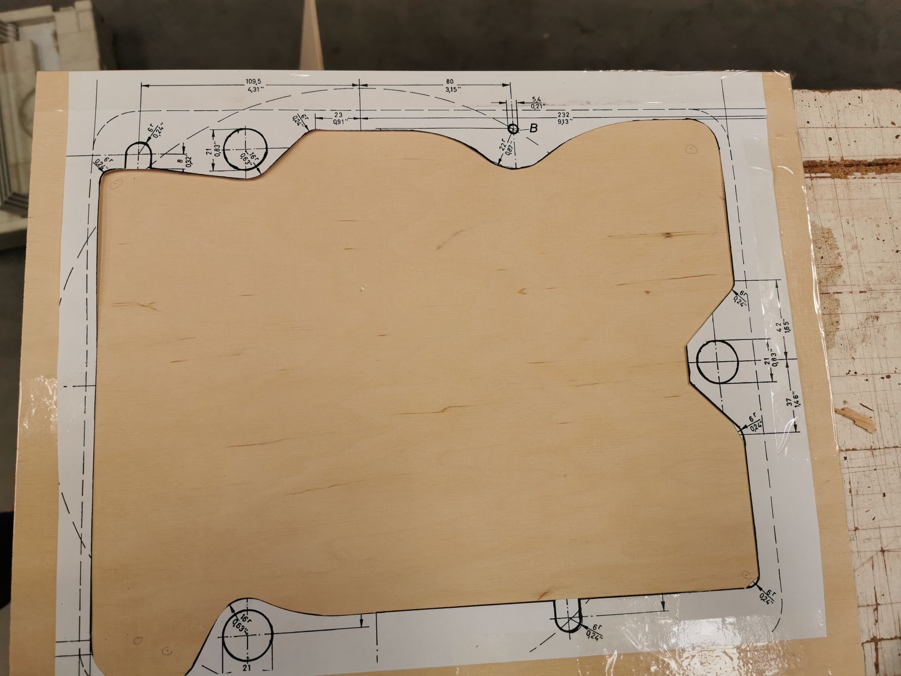

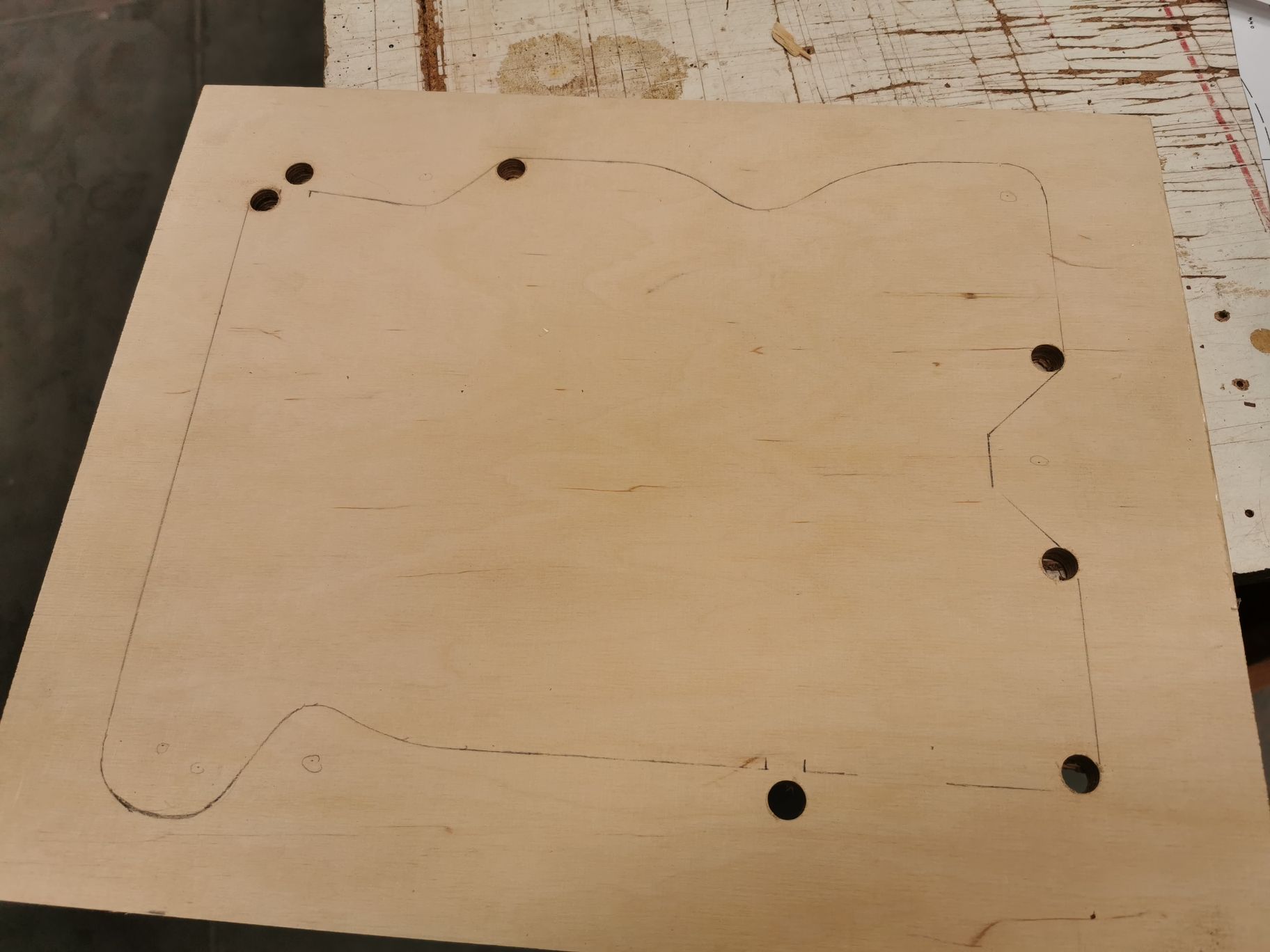

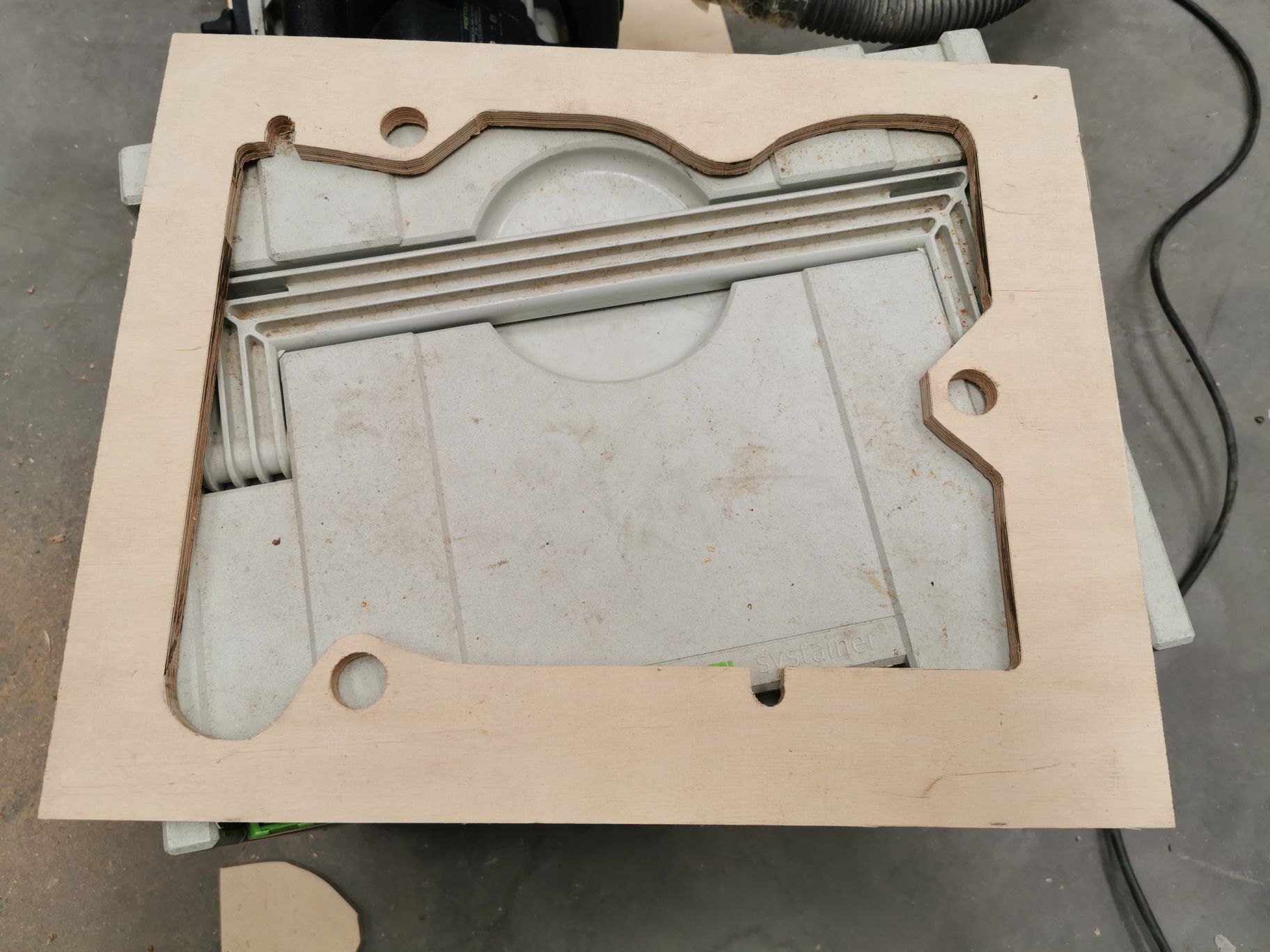

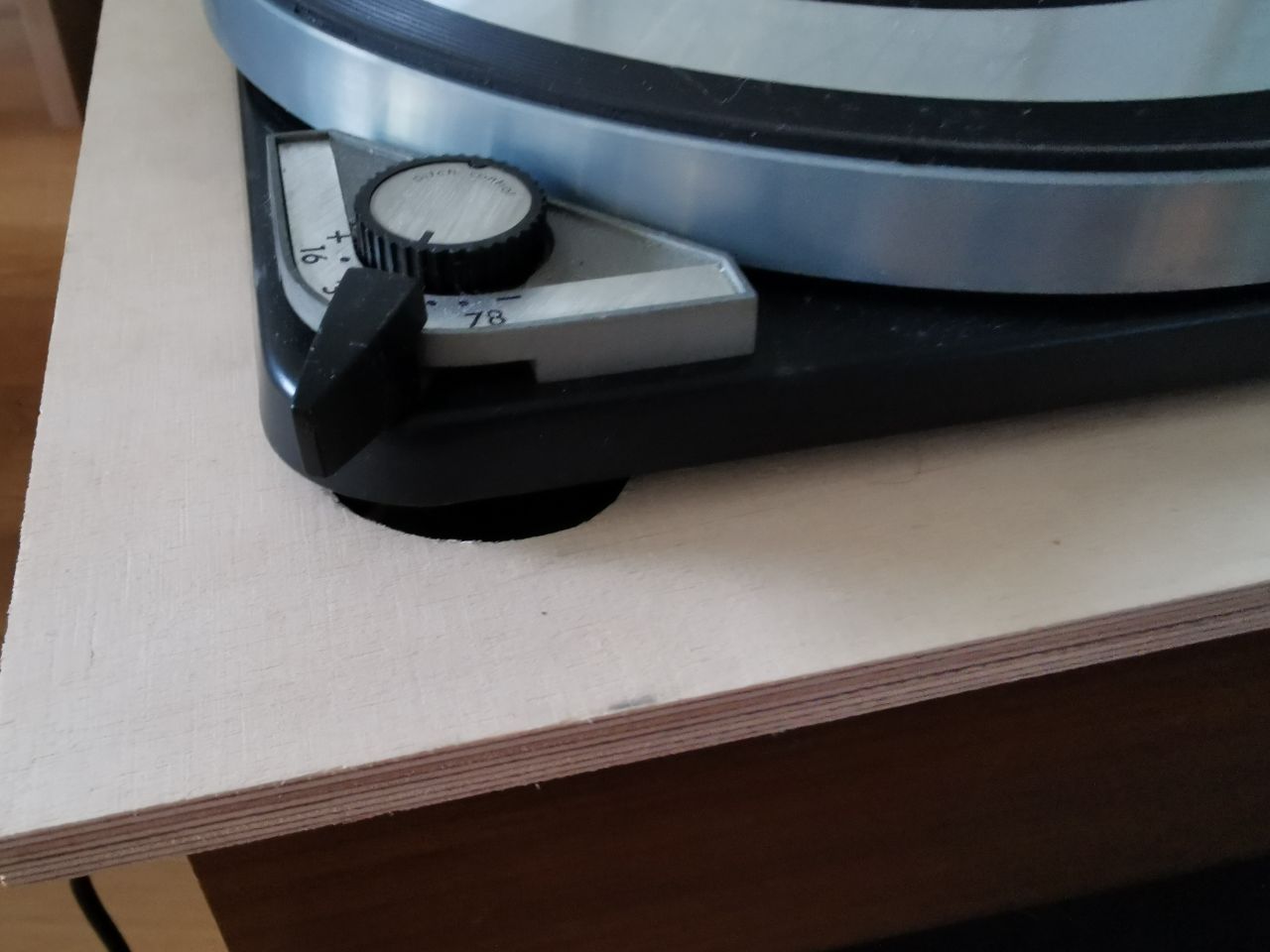

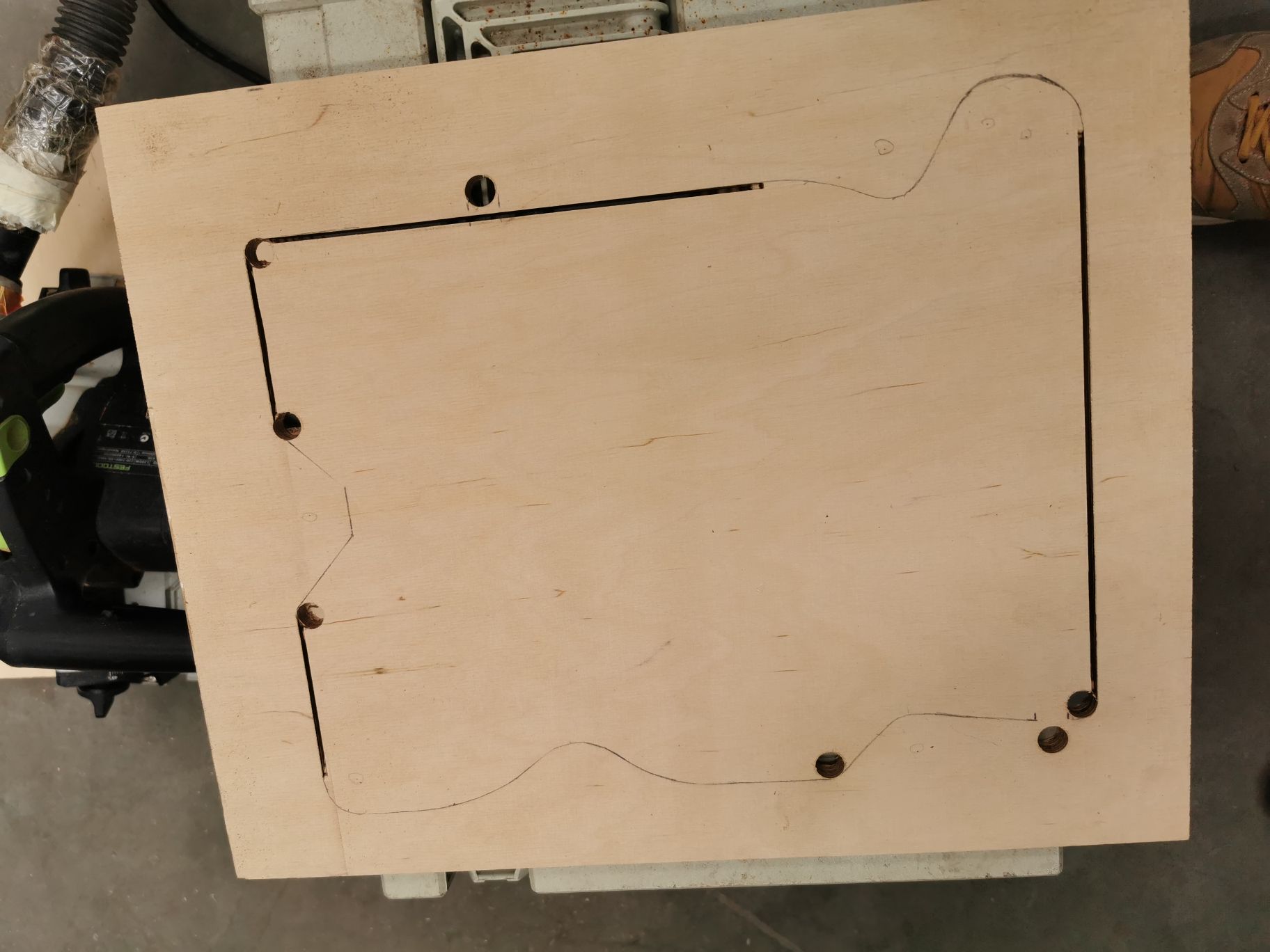

No i niestety tak ja podejrzewałem podstawa pod chasis schrzaniona :(
W narożniku gdzie jest wybór i regulacja obrotów wyciąłem zbyt dużo. Ucięło mi lekko wydruk i dlatego zajechałem tam za głęboko wyrzynarką. Ogólnie jeżeli chodzi o template z vinylengine.com to uważam że niektóre linie cięcia mogły by być przesunięte do środka.
No nic trzeba będzie zrobić nową ale przynajmniej mam wzór do otworów bo te akurat pasują idealnie.

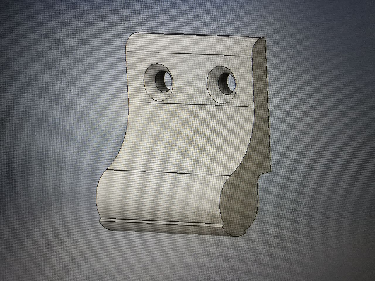

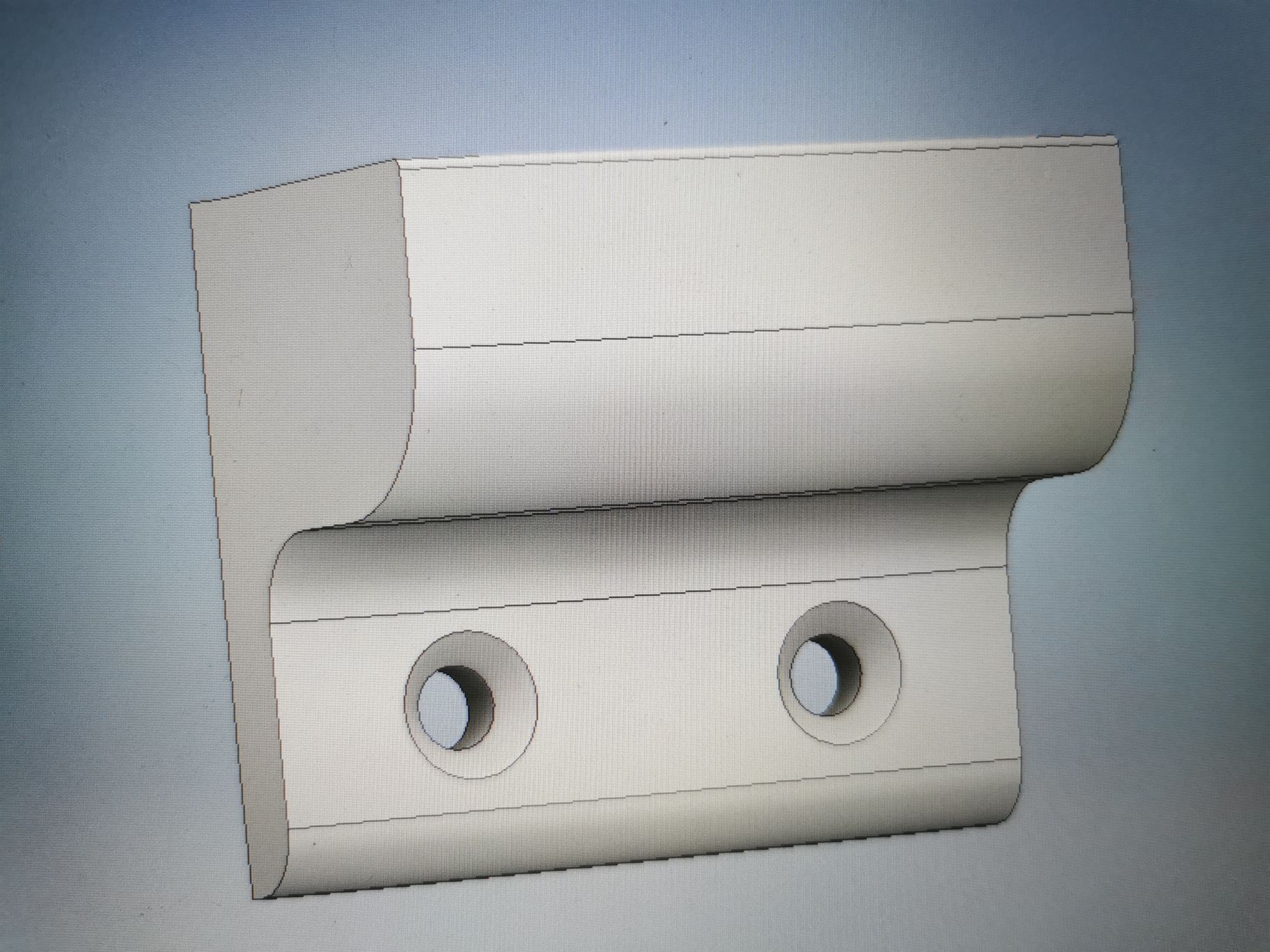

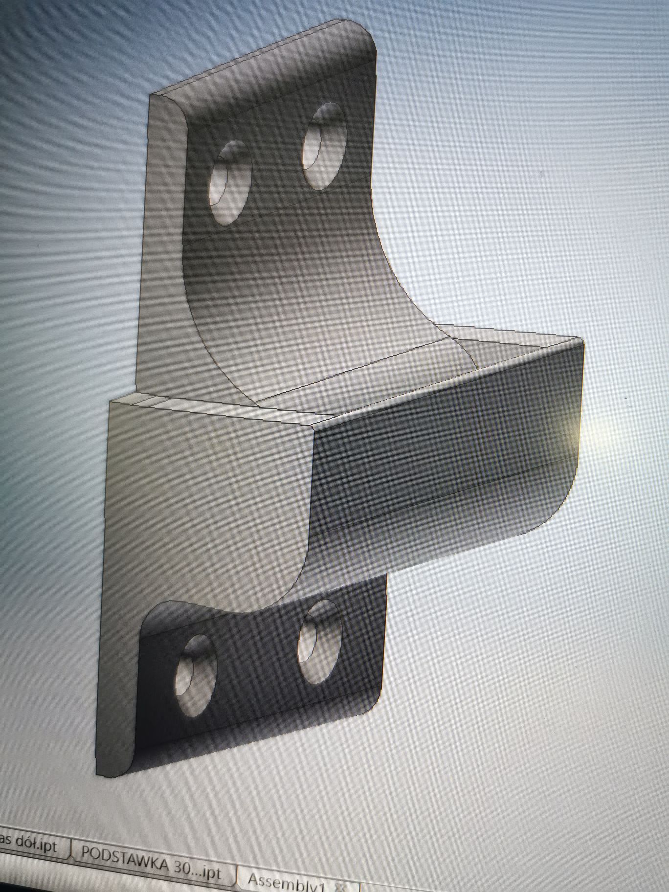

Zaprojektowałem sobie w międzyczasie takie oto zawiasy do pokrywy. Mają 2 stopnie uchyłu. Pokrywa blokuję się przy 55° i 80°
