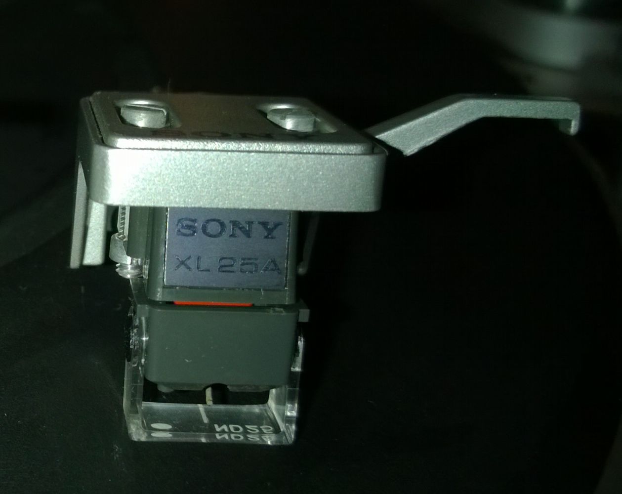

Jasne, że strobo musi być. To kwintesencja vintydżytsu :D Taki ciężarek od Technicsa? Ładnie chromowany ale trzeba przerabiać bo ma mały gwint. Chce Ci się? OC9 czy DL-103 ustawisz sobie na wadze bez problemu. :think:
Myszor pisze: Widziałem jakiś ciężarek niby oryginalny na ebayu ale bez fotek.
Ostatnio nie widziałem. Same podstawowe odważniki ...
Myszor pisze: Jakieś inne mody ?
Nic nie powinno brumieć jeśli nie odkręcisz wzmaka na maksa. Widać faktycznie domaga się nowych kabli i przelutowania styku z płytką. Sprawdzałeś czy to nie wkładka? Słuchałeś bez headshella?
Myszor pisze: Wkładka zastana w tym soniaku nie taka najgorsza
Najlepsze Sony MM to XL-45 i XL-35. Ponoć świetne. Ta jest oczko niżej. Mam w domu jeszcze chyba słabszą XL-25A. Za krótko grała aby sobie wyrobić opinię. Ty będziesz pewnie mógł więcej powiedzieć o XL-30 bo pewnie chwilę poczekasz na MC :?
