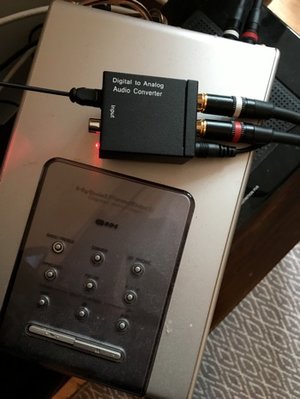

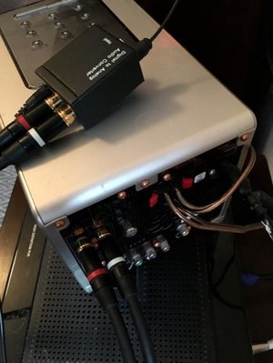

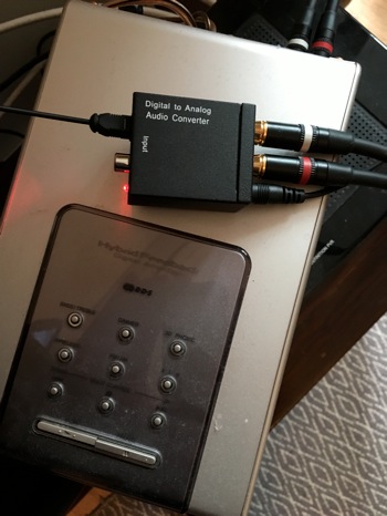

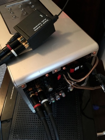

Chłopaki kupiłem to:
Pdłaczyłem tak i niestety nie daje dźwieku, co robię źle, bo już się pogubiłem, pewnie coś zmaściłem, ale co :? :
Posty: 16412
Re: Mini coś do TV podłączenie
#21
chudy_b pisze:
darkman pisze:

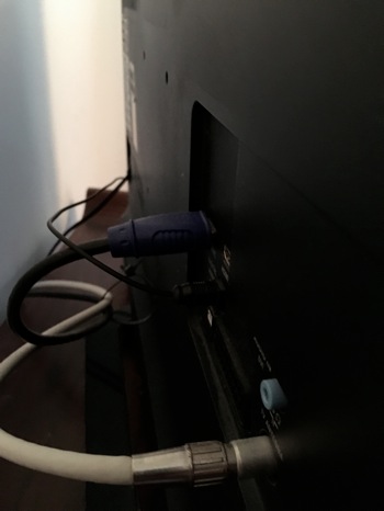

Źródło posta do czego podłączam to żółte gniazdo
Do niczego.
Potrzebujesz "przewód" optyczny. Wpinasz go jednym końcem do TV(DIGITAL AUDIO OUT), drugim końcem do konwertera obok żóltego gniazda. Z drugiej strony wpinasz podwójny RCA i do wieży w AUX. W Wieży ustawiasz jako źródło oczywiście AUX.
Aha, no zrobiłem tak (CHYBA). Jeszcze srawdzam.
Posty: 6680
#22

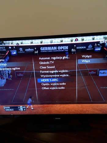

Wygląda wstępnie ok choć ciemnawo to widzę na tablecie :D Jeśli połączyłeś światłowodem wyjście cyfrowe TV z konwerterem to wystarczy przełączyć się z głośników na to wyjście w ustawieniach TV. Co to za model?
chudy_b
Posty: 4159
Lokalizacja: Wólka
#23
Post autor: chudy_b »
Taki łopatologiczny test zrób:
Wypnij przewód optyczny z konwertera. Drugi koniec oczywiście zostaje w TV. I popatrz czy z końcówki światłowodu wydobywa się magiczne czerwone światełko :) Jeśli tak, to problemu szukaj w konwerterze lub w wieży. Jesli nie, problem jest w TV.

Regsoft pisze: Co to za model?
Philips 32PHH4100/88
Czyli przełaczam w setupie z głośników TV na zewnętrzne, coś mi to się nie chce przełączyć za bardzo i na ekranie mam napisa "głosniki tv są odłączone" ale słychać dalej z nich audio.
chudy_b pisze: czy z końcówki światłowodu wydobywa się magiczne czerwone światełko
tak jest cerwone jak "słońce derum derum da, 2+1"
chudy_b pisze: Jeśli tak, to problemu szukaj w konwerterze lub w wieży. Jesli nie, problem jest w TV.
Coś mi się zdaje, że ta wieża jest do dupy. Wywłoka jedna!
Co jeszcze sprawdzić i jak ewentualnie?
Dioda konwertera też świeci na czerwono, ale to chyba tylko dioda od zasilania i że pracuje.

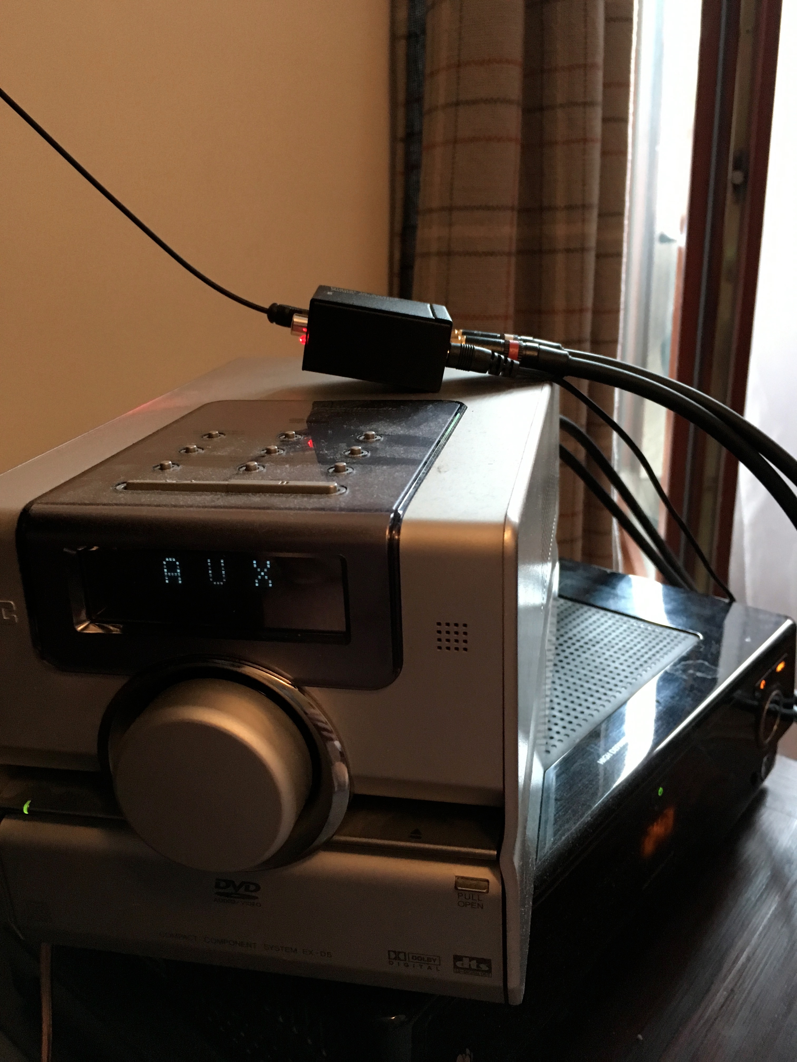

OK, poustawiałem setup w TV i jest dźwięk na monitorki tej wieżyczki. Czyli ustawienia/podłączenia są już OK.
Niestety bardzo niska głośność. To jednak badziew jest.
Ale fajnie - jesteśmy o duzy krok do przodu, :D
Czyli to znaczy, że ten typ tak ma?
Wieża w ogóle odtwarza dość głośno jako CD i radio, ale tutaj nędza. Coś się da zrobić? Czy mamy jasność i to już max jej mozliwości.
Chyba, że to wina słabego sygnału audio z TV? Może tak być?

Ustawiłem jeszcze w setupie 'głosniki tv+zewnętrzne'. Okazało się, że to ustawienie daje wyraźną poprawę odsłuchu.
Z zadowoleniem jednak donoszę, bo wymieniłem dekoder na zapowiadaną wcześniej kartę modułową do TV.
Bez entuzjazmu :chores-chopwood: specjalnego :confusion-shrug: :confusion-scratchheadblue: połaczyłem jeszcze raz inkryminowany zestaw i SZOK .. :violin: zaczęło grać jak Bóg przykazał, głośno, cudzo i cysto :happy-cheerleadersmileyguy:
Wychodzi na to, że samo połączenie dekodera via HDMI stanowiło jakaś przeszkodę dla transmisji dźwięku. Jakoś tak.
