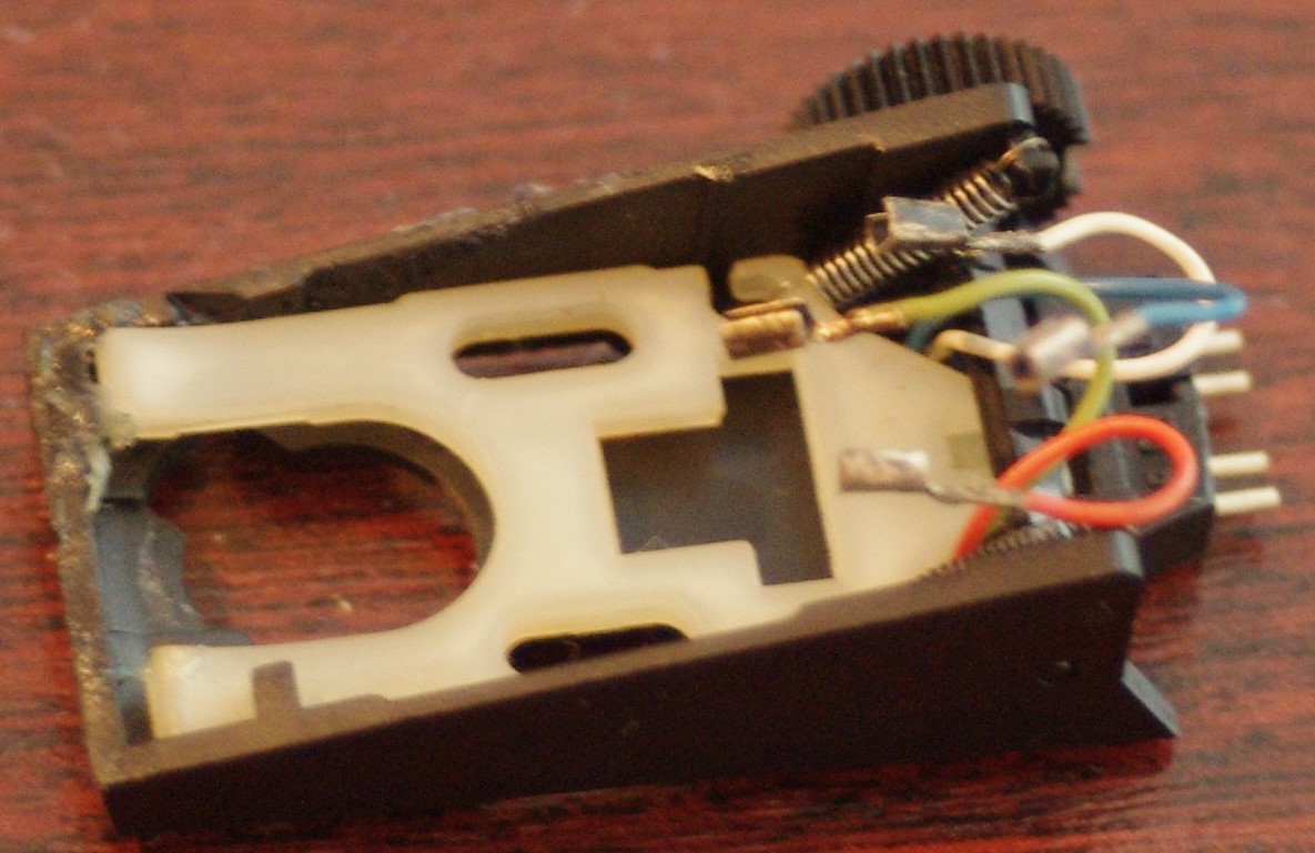

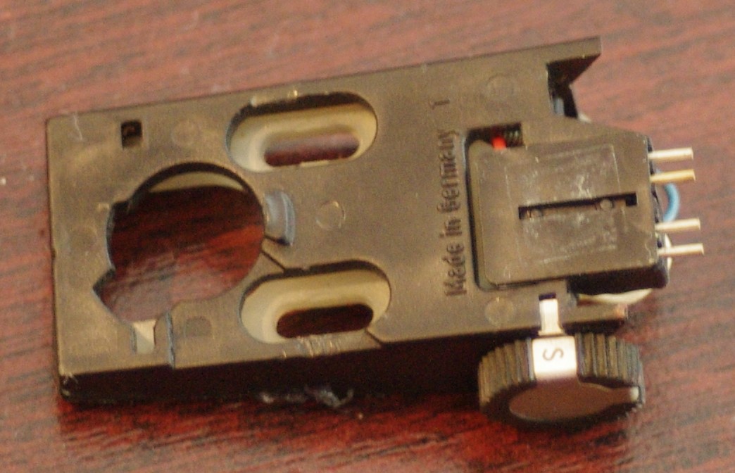

. Sama wypadła. Okazało się że wkładka jest cała (jestem chyba najszczęśliwszym człowiekiem na tym forum
) potrzebuje tylko koszyka, bo mój wygląda tak. Brakuje jednego zaczepu z przodu i wkładka i igła przez to wisi krzywo
. Jaki to koszyk?
Ostatnio zmieniony 01 wrz 2016, 12:20 przez oskar2905, łącznie zmieniany 2 razy.

EDIT: Dopiero zobaczyłem zdjęcia. Ten Twój koszyk to typowy TK 15 lub TK 25.
