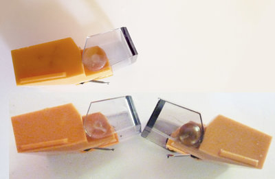

Nie wiem czy to ma znaczenie, ale grot oryginalnej igły jest znacznie mniejszy od nowego grotu w zamienniku. Mam tylko zwykłą lupę, ale różnica jest wyraźna. Nie wiem czy tak ma być czy może jest to dowód zużytej oryginalnej igły? Acha, zamiennik trzyma wkładkę wyżej nad powierzchnią płyty niż oryginał.
Jak już stwierdził Wojtek igły różnią się konstrukcją, więc wizualne różnice jak najbardziej są rzeczą normalną. Nie świadczą o zużyciu starej igły. Poza drastycznymi przypadkami, zużycie widoczne będzie dopiero w znacznym powiększeniu.

trudno mi o lepsze fotki, ale nawet na tej widać że grot w zamienniku jest zupełnie inny.
Igłę kupiłem z wkładką z nieznanym przebiegiem i zapewnieniem o krótkim użytkowaniu.
Tak sobie teraz pomyślałem, że może igła nadaje się do kosza, a nowy zamiennik po prostu gra jak zużyty oryginał?
Kurka nie stać mnie na eksperymenty z nową igłą za 400 PLN, musi chyba zostać jak jest....
To powinno być oczywiste. Zresztą pisaliśmy już o szlifach. 2x7 jest mniejszy od 3x7 :)
Poza tym, nagi diament (AT120E) zawsze będzie wizualne mniejszy od łączonego.

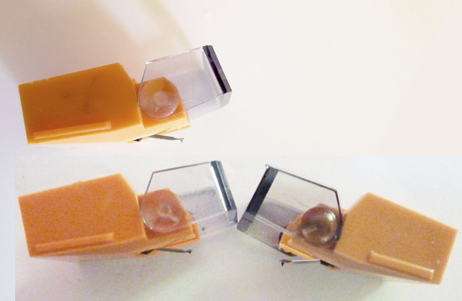

Oryginał po lewej? Bardziej miałem na myśli zdjęcia z igłą na płycie. Pisałeś, że jest dziwnie nisko, może to być np. wynikiem uszkodzenia zawieszenia będącego skutkiem wypadku. Bo na oko, to wygląda OK, ale z takich zdjęć niewiele można wywnioskować. Jeżeli to miałoby w czymś pomóc, dodałem do Twojego zdjęcie jednej z bardziej wysłużonych ATN120E zrobione z podobnej perspektywy:
Omawiana różnica wizualna, jeśli chodzi o zamiennik, widoczna jest nawet na mało szczegółowych zdjęciach.
Takiej ewentualności nie można wykluczyć. Jednak powiem tak. Delikwent sportretowany na powyższym zdjęciu jest mocno przechodzony i został wysłany na emeryturę. Jakiś czas potem popatrzyłem sobie na niego dokładnie pod mikroskopem: brak widocznych śladów zużycia. Nie tak prosto zajeździć taką igłę. Czuję przez skórę, że u Ciebie problem leży w innym miejscu. Szkoda, że nie możesz niczego nagrać.
