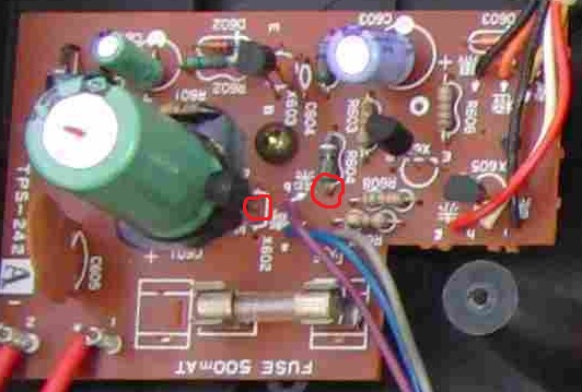

Dostęp do łożyska w silnikach JVC/Saba, jest fatalny. Od góry nawet nie ma co próbować smarować ;) trzeba go wydłubać i rozłożyć. Zanim zabierzesz się za silnik, obejrzyj dokładnie układ za trafo. Na zdjęciu z linka znajduje się poniżej przełącznika zmiany prędkości obrotowej.
http://saba.magnetofon.de/bildupload/Innenansicht.jpg
I jeszcze jedna rzecz. W Nordmende RP 1400, który jest bliźniakiem tej Saby gdy wariowały obroty (od zatrzymywania po obroty ponad 78) pomogło wyczyszczenie przełącznika prędkości. Spróbować nie zaszkodzi, a jest do niego łatwo dostęp.

Dzięki za zainteresowanie.Właśnie oglądając silnik stwierdziłem że nie podejmę się rozbierania bo coś czuję że po złożeniu musiał bym SABE wystawić na allegro w dziale USZKODZONE.Co do płytki, rozumiem że mówimy o tej płytce nad trafo.Na tym zdjęciu widać rozlany elektrolit i tak dokładnie było u mnie jak ją kupiłem.Ktoś tu na forum polecił wymianę profilaktycznie i wymieniłem go.Popracuje nad przełącznikiem,zobaczymy jaki będzie efekt.

Zmierz te napięcia o których pisalem. Na zdjęciu zaznaczyłem miejsca pomiarów. Jedno to jeden koniec rezystora, drugie to środkowa noga tranzystora (uważaj, żeby nie zewrzeć nóg). Masę musisz sobie znaleźć.

Dziękuje wszystkim za pomoc,pogmerałem przy przełączniku prędkości i problem ustał.Testy trwały parę dni.Mam nadzieje że to już po problemie.Jeszcze raz dzięki. :D
