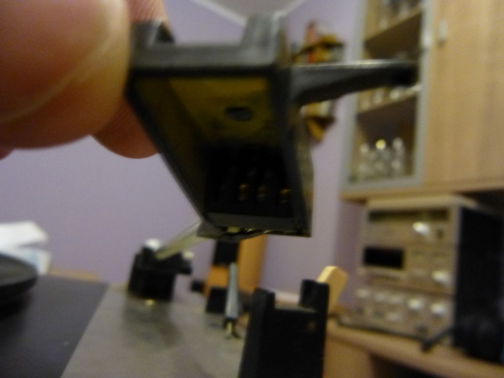

Ok, a więc niechaj stanie się zdjęcie
tak wygląda w miarę możliwości mojego aparatu headshell w aktualnym stanie, jak widać jest w nim pusto, są tylko styki i nie ma elementów mocujących wkładkę, ale nie wygląda na to by było coś wyłamane, ewentualnie czegoś kompletnie brakuję.

OK, przyznaję rację, w Twoim gramofonie jest nieco inna odmiana headshella, bez podkoszyka.
Pomyliłem się myśląc, że w HS 28 siedzi jakiś 12xx, a tu się okazuje że jest to gramofon Dual 430.
Spójrz na to: http://dual.pytalhost.eu/430s/CDS650_Dual420.jpg
Jeśli u Ciebie jest podobne "zadaszenie" jak w ilustracji nr 3 to pewnie wystarczy wyjąć CDS 650 z podkoszyka (będziesz musiał pierw odłączyć kabelki z tyłu) i włożyć w koszyk 430 zgodnie z instrukcją.
Wiem, że jest to podobny instruktaż co ten podany Tobie przez sprzedawcę wkładki, ale tu ewidentnie widać, że nie ma oddzielnej "ramki", przynajmniej nie w tym modelu.

Wygląda na to, że właśnie tak to powinno być rozwiązane, przez to zadaszenie, takie zatrzaski dla wkładki. Niestety ich nie mam, prawdopodobnie spadkodawca gdzieś to zapodział eh Spróbuję przymocować wkładkę w inny sposób (klej, taśmę, przywiązać jakoś) i zobaczę czy to ma prawo w ogóle działać

Jeśli już masz zamiar tak się bawić to rób to w oparciu o szablon, by igła znalazła się we właściwym miejscu.
http://www.winyl.net/viewtopic.php?f=12&t=1032
Tak czy siak, nawet jeśli uda Ci się coś z tym zrobić to i tak lepszą opcją do słuchania winyli byłby zakup innego gramofonu, bez zintegrowanego wzmacniacza (na zdjęciu widzę, że masz do czego podłączyć sprzęt).
Wkładki piezoelektryczne nie mają za bardzo startu do dobrych wkładek z ruchomym magnesem.

Dziękuję panie Wojtku za wszystkie rady i wsparcie
Chyba pójdę w bramkę nr dwa i poszukam czegoś innego, normalnych rozmiarów, z ruchomym magnesem i w ogóle w lepszym stanie.
