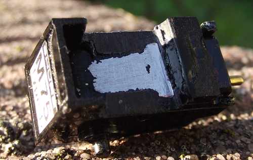

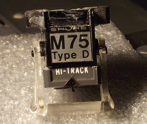

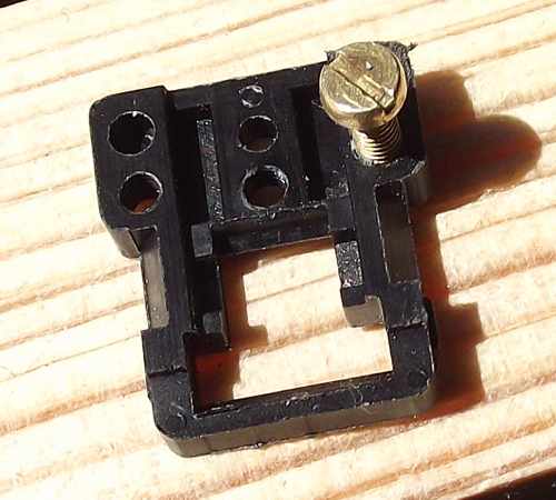

Wziąłem się w końcu za M75 , przy tej wkładce był taki plastikowy element który postanowiłem wykorzystać do przeróbki.
Pierwsze, to zdjęcie osłony igły i darcie pilnikiem do stanu surowego :)

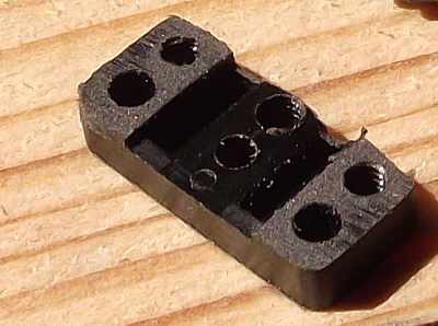

Przygotowanie "tego plastiku" przed wklejeniem.

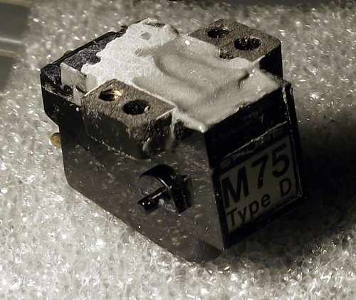

Finalne podpiłowanie wkładki by "ten plastik" pasował i równo się wkleił,
oskrobanie z farby metalowego korpusu wkładki jest konieczne dla dobrego klejenia,
całość ma być monolitem ;)

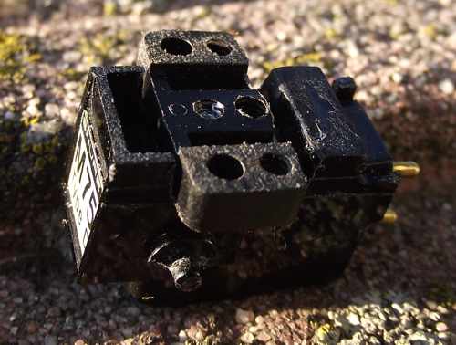

Przy okazji , do bani był pomysł robienia fotek w ostrym popołudniowym słońcu :twisted:

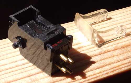

Przymiarka.
Potem sklejenie obu elementów na niewielkiej ilości poxipolu, by wstępnie równo się przykleiło, po 24h ,
zalanie klejem wszystkiego co możliwe dla maksymalnej wytrzymałości. I kolejne 24h trzeba odczekać.
Potem zeszlifować "górę" , by wszystko prosto było i trzymało geometrię.
Na fotce powyżej prawie gotowa wkładka M75 z założoną igłą od M91 , z zeszlifowanym plastikiem :D

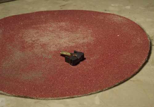

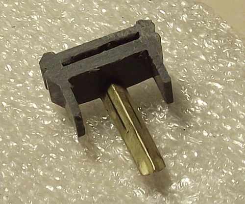

Tak myślałem , bo sposobów wiele , ale chyba najbezpieczniej potraktować igłę papierem ściernym tak
jak na fotce niżej, papier na stół/blat wkładka w palce i delikatnie szlifujemy , ja preferuję okrężne :lol:
papier/płótno ścierne o gradacji 80 wydaje się odpowiednie.
Szlifujemy na oko , żeby tylko wlazło do M75, ale ostrożnie żeby igły paluchem nie załatwić .
