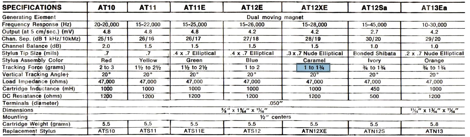

filipdm pisze: ↑
05 mar 2019, 19:20
Tutaj jest podany zakres od 1-1, 75.
Nie bo 0.75-1.75.
Czyli po środku powinieneś mieć 1.25.
Niemniej 1.38 też będzie OK.
O ile oczywiście faktycznie masz igłę ATN12XE :)

AT12XE ma nacisk 1.0 - 1.75 zgodnie z broszurą. A co Filipdm ma tak naprawdę, to tylko On wie na razie :)
Posty: 45656
Re: AT12XE
#18
Eh pardą, pomyliło się z AT12Sa :morda:

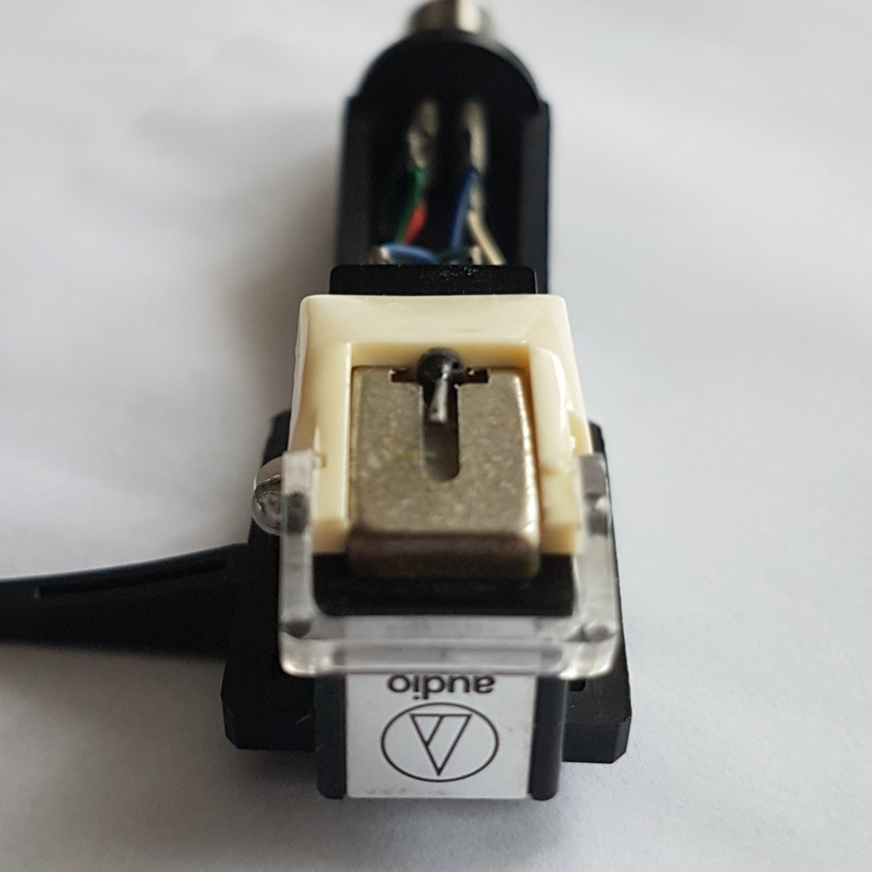

Kupiłem oryginalną AT12XE. (Z symbolem audio technica).

Czy AT12Sa i AT12XE to ta sama wkładka i tylko różnica w igłach (shibata i eliptyk), czy może dwie różne wkładki?
Posty: 45656
Re: AT12XE
#21
Dwie różne wkładki, choć z zachowaną kompatybilnością igłową.
AT12Sa ma po prostu inne parametry elektryczne generatora (spójrz na tabelce powyżej, pola "Inductance" i "DC Resistance").

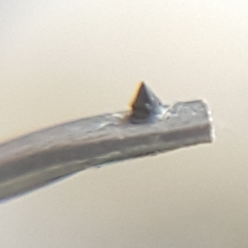

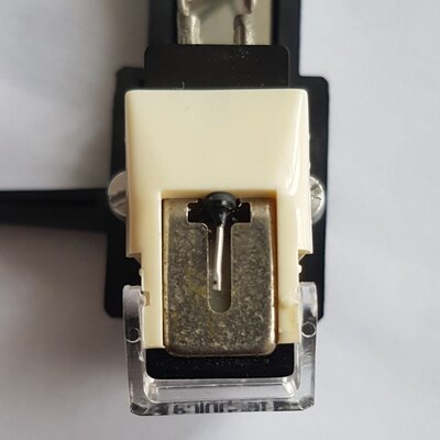

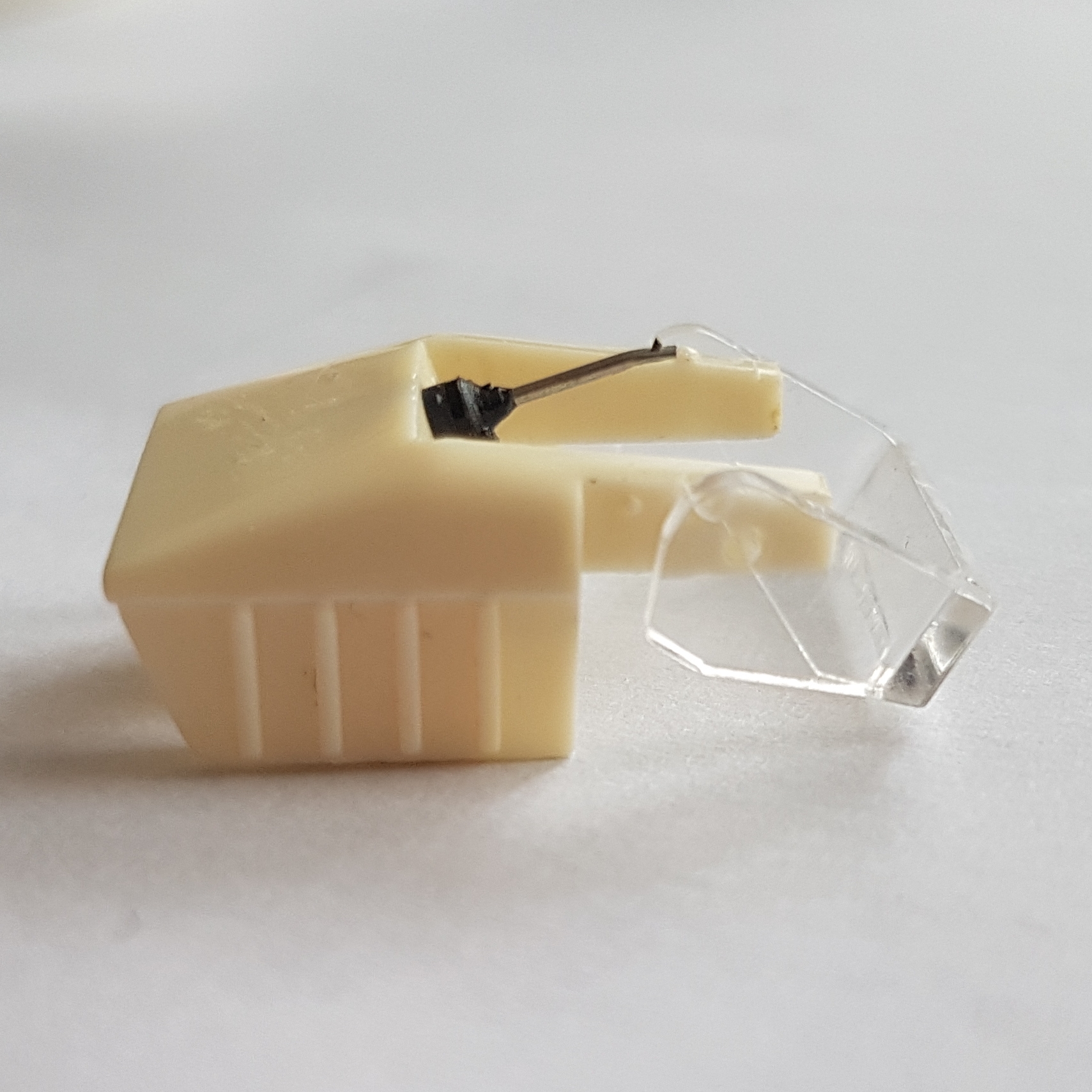

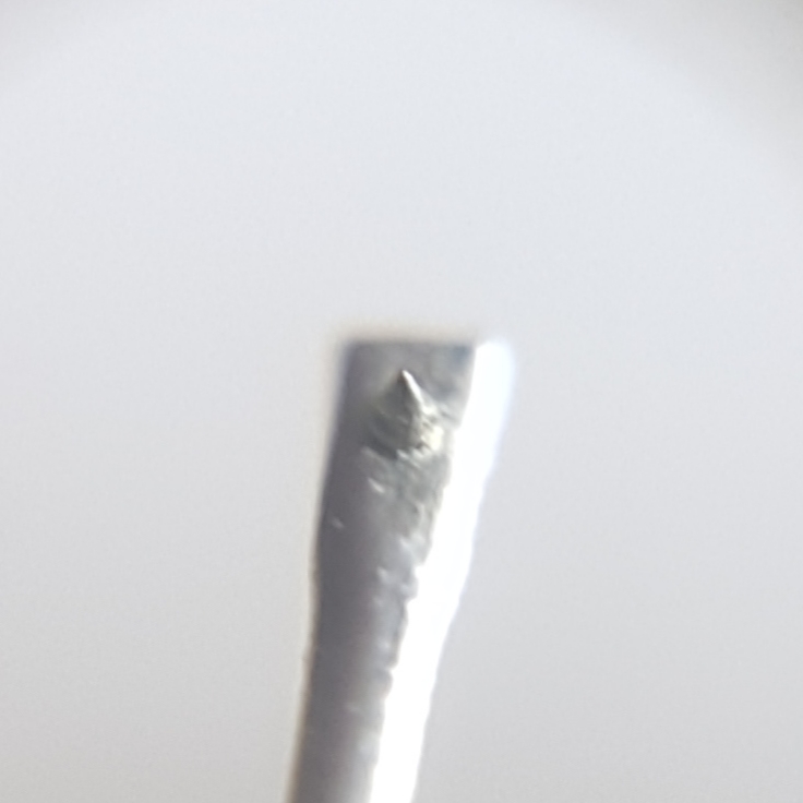

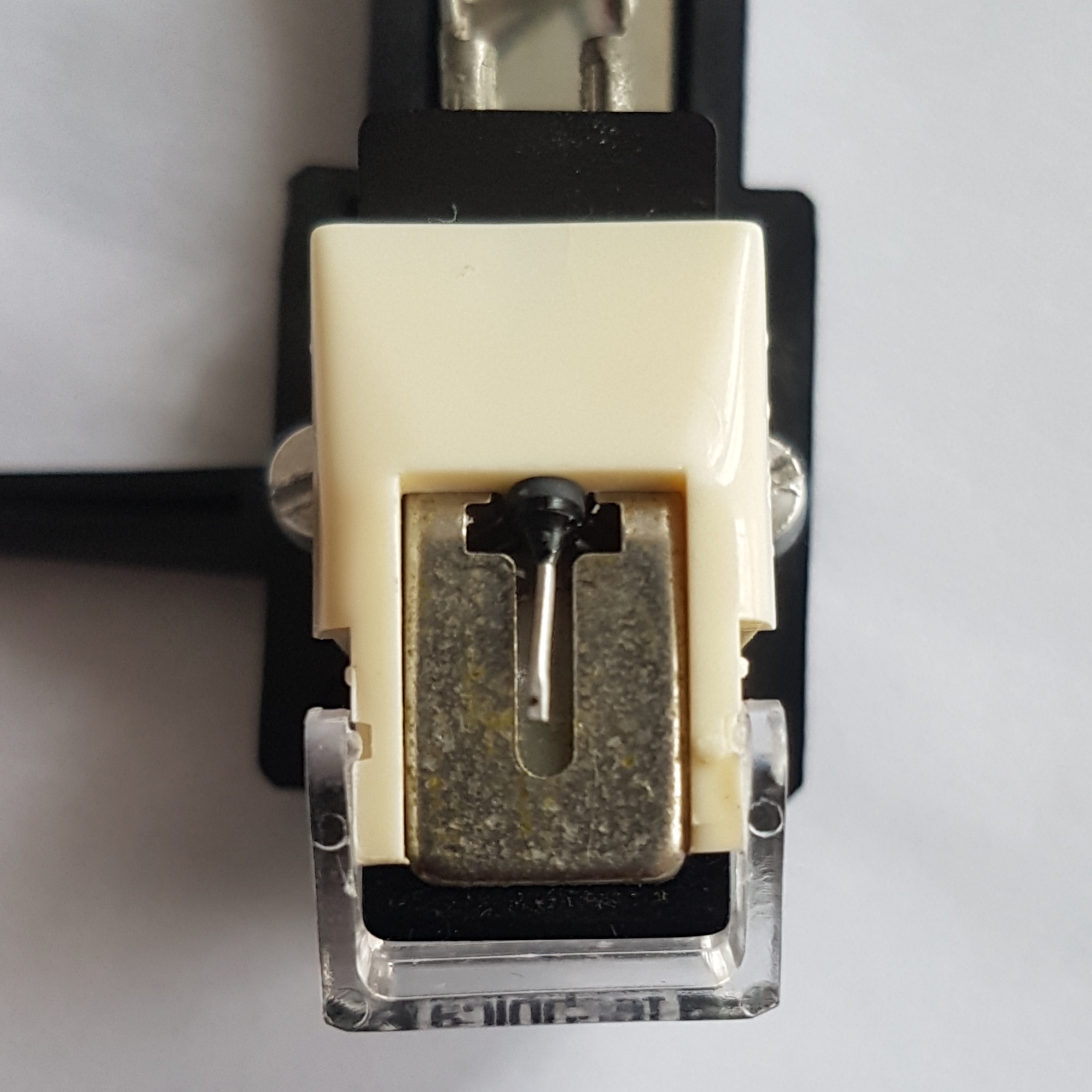

Kupiłem gramofon z wkładką AT12xe, na wkładce założona jest igła w kolorze kości słoniowej. Z zamieszczonego tutaj zestawienia wynika że tym kolorem oznaczane były igły że szlifem shibata. Na igle nie ma żadnych oznaczeń, wnioskuję z tego że to igła nie oryginalna. Czy to możliwe że to jest igła z takim szlifem, czy raczej fake?]
wiktorsam
Posty: 305
Rejestracja: 06 lis 2010, 18:52
Re: AT12XE
#27
Post autor: wiktorsam »
Zrobiles zdjecia szlifu od zlej strony więc ciężko ocenic. Musisz zrobic od drugiej strony, zgodnie z tym jak igła przesuwa się w rowku. Do tego wskazane jest dodanie światła z boku żeby uwydatnić szlif :), ale może to być shibata, choć wydaje mi się że w orginale była nude a tu wygląda troche jak bonded - choć po tych zdjęciach ciężko ocenić.
sony ps-x75, shure V15 V SAS, Audio-technica AT20SLa, at30e, empire 4000d III, shiit mani, Hypex Ncore nc252mp, DAC topping dx7 pro
Obywatel
Posty: 4315
Lokalizacja: Słupsk
Re: AT12XE
#28
Post autor: Obywatel »
Pepeg, do tego generatora możesz zastosować dowolną igłę z serii.

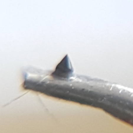

A teraz
Pepeg
Posty: 19
Rejestracja: 06 mar 2020, 11:26
Gramofon: Technics SL-5210
Re: AT12XE
#30
Post autor: Pepeg »
Dodatkowo zauważyłem że igla jest delikatnie wygięta, czy takie wygięcie jest akceptowalne?
