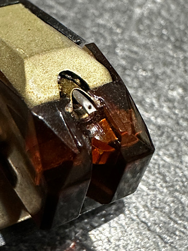

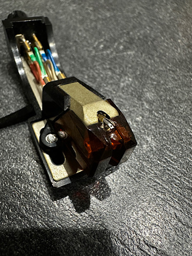

Sprawdź jeszcze czy te kolorowe 4 kabelki trzymają się pinów na wkładce i na headshellu, czy któryś się nie zsunął, albo nie lata luźno. Jeśli lata, to trzeba zdjąć i delikatnie zacisnąć, potem założyć z powrotem na pin,tak,zeby zapewnić dobry kontakt.
Igła wydaje się na miejscu.
Z tej perspektywy/powiększenia, jeżeli to bonded to mogła też stracić sam czubek i nie do końca to widać choć na 90% jest. Ale to i tak coś było by słychać albo ramię jeździło by po płycie na boki.
A nie masz jakichś słuchawek żeby na samym Fonsi sprawdzić?

Igła jest na miejscu, wykluczyłbym ogólnie problemy z wkładką.

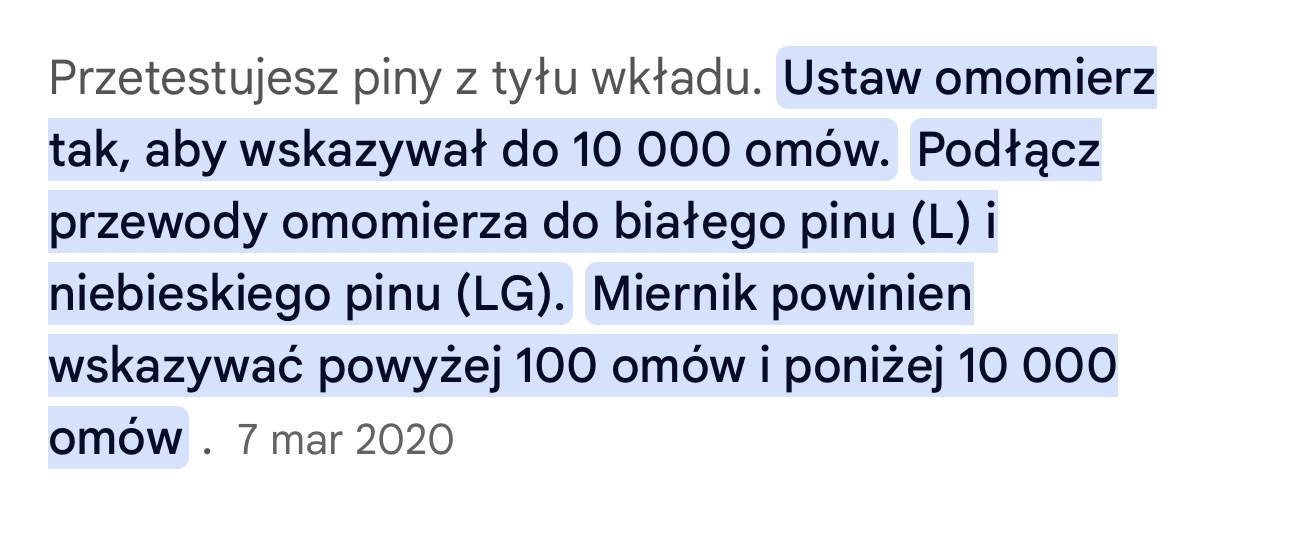

Masz jakiś miernik/omomierz? Byle nie ze wskazówką a elektroniczny.
Na start możesz też przeczyścić czymś piny w mocowaniu deadschela i w gnieździe w ramieniu. Przedtem przyjrzyj się jak wyglądają.

Post autor: lukivw »
Mam miernik

- czy te krótkie kolorowe cztery kabeleczki między wkładką a headshellem są OK? Nie urwał się który? Nie lata luźno?

Zrobiłem wg tego i na mierniku cisza
