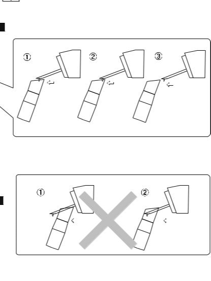

Odkręcam cały headshell.
Z ciekawości - po co? W jakiej pozycji trzymasz koszyk podczas czyszczenia?
Ortofon kiedyś zalecał trzymanie koszyka w pionie tak by wkładka z igłą wisiały ku dołowi, żeby zminimalizować ryzyko wciągnięcia się płynu myjącego do środka wkładki.
Później z jakiegoś powodu zmienili instrukcję i obecnie nie zalecają używania żadnych płynów czyszczących...

Koszyk jest odwrócony igłą do góry.
Czyszczę grota, a nie wspornik.

zelazny pisze:
10 lis 2022, 09:00
Czyli wkładka jest tak jakby "na plecach"?
To też nie jest dobry pomysł, szczególnie jak używasz płynu, bo stwarzasz warunki nie tylko kapilarne, ale i grawitacyjne by płyn spłynął po wsporniku do wnętrza wkładki. Grot nie wisi w powietrzu nad wspornikiem tylko są to elementy ściśle połączone, stąd nie bardzo da się dotknąć takimi metodami sam grot albo liczyć że płyn nie spłynie gdzieś dalej skoro wspornik ma się ku dołowi.

Czyszczę z odrobiną płynu na pędzelku. Pędzelek jest
malutki i bardzo wąski, to nie szczotka, dlatego cenię sobie Lyra, bo od lat używam.
Napiszę, że nigdy nie zgłębiałem sposobu czyszczenia.
Tak czy siak muszę podziękować za tę uwagę.
Więc tym razem tył koszyka uniosę w górę tak aby wspornik by skierowany ku dołowi, choć nigdy kąpałem, a czyściłem. Anyway, pozostanę przy headshellu odkręcanym. To żaden problem podnieść, a wydaje mi się, że z odkręconym koszykiem mamy większą wygodę i co ważne pełną kontrolę nad ruchami pędzelka. Nie dociera do mnie mycie igły od dołu w przypadku niezdejmowanego headshella...
Co do sprężonego powietrza to używam od dłuższego czasu i nie widzę problemu. Nie dmucham z bliska.
Ooo, już teraz łapię dlaczego czyścimy igłę w kierunku obracania się płyty. Powinni dodawać do zestawu drugi pędzelek z patyczkiem gdzie na końcu włoski skierowane są ku górze, dla tych co mają nieodręcany HS.
