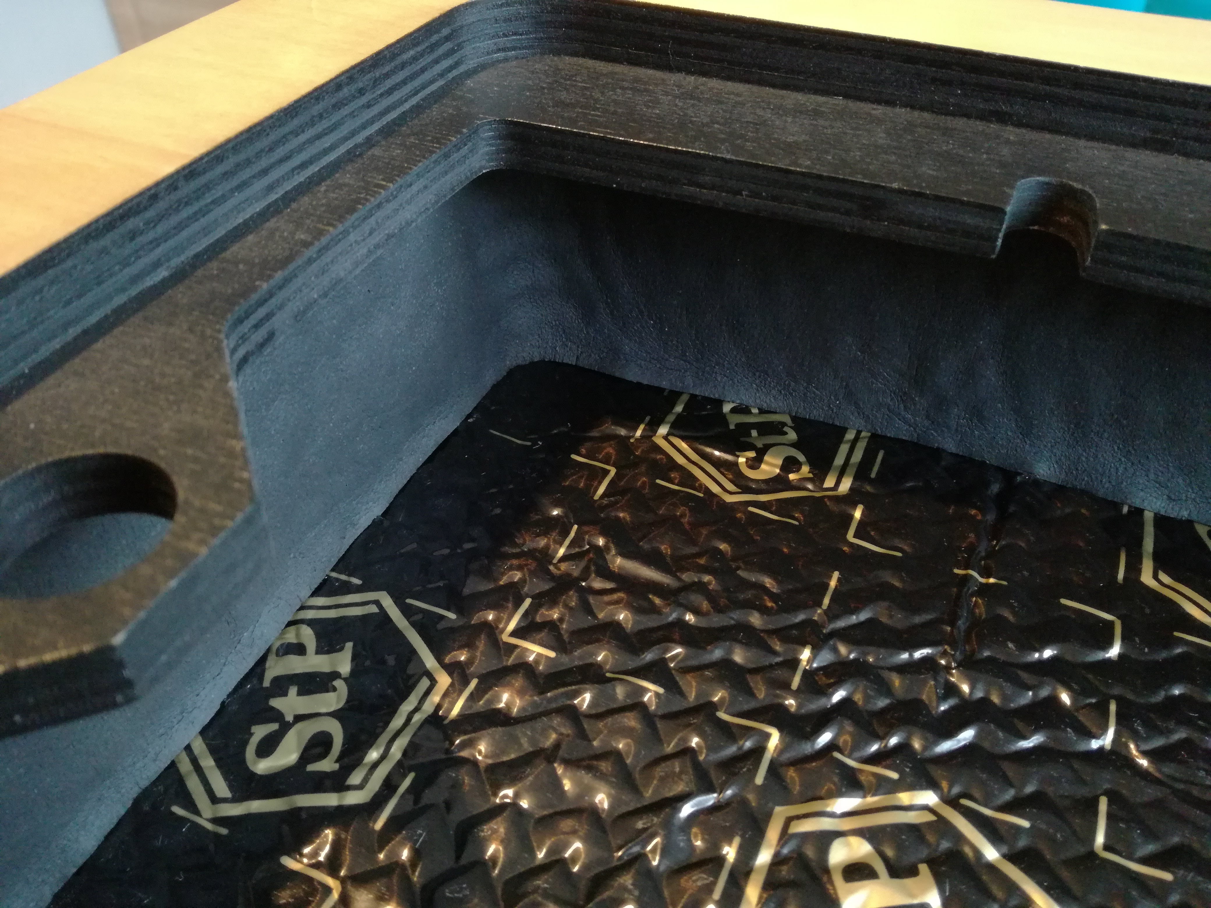

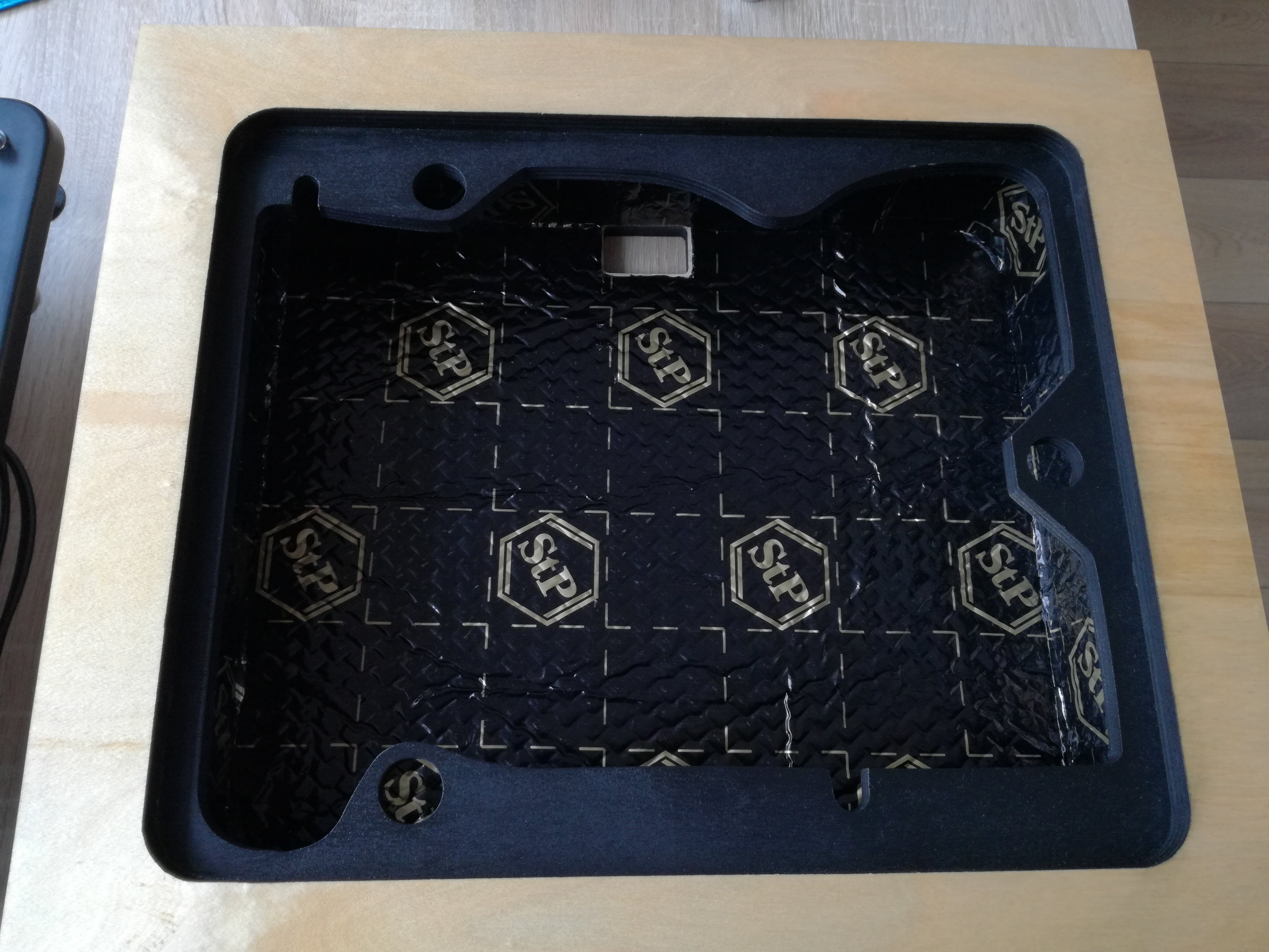

Dzisiaj w wolnych chwilach ciąg dalszy pracy.
Założyłem sobie, że plinta będzie wytłumiona, więc zacząłem od pomalowania elementów montażowych na czarno, żeby nie "świeciły" spod chasis, jak juz całość będzie zmontowana.
Następnie wkleiłem na ścianki paski maty butylowej.
Takie maty mają tendencję do płynięcia po jakimś czasie, dlatego zostawiłem spory margines, który zalepiłem kolejną warstwą, tym razem z 3mm pianki kauczukowej. Teraz żadna czarna maź nie będzie się wylewać ani na gramofon ani na spód plinty.
Tak to wygląda po wklejeniu. Dodatkowy efekt to zmniejszenie optyczne szpary między pływającym chasis a plintą. Następnie przystąpiłem do montażu samego chasis gramofonu.
Prawie gotowe
Jeszcze rzut oka na miejsce, w którym przylega panel sterowania. Mnie się podoba taki efekt uszczelki. Na żywo wygląda to naprawdę fajnie.
Prawie gotowe

Butylowe powinny być odporniejsze na ten efekt i w sumie lepiej tłumić. Przy drewnie bał bym się że się jednak z czasem odkleją i dał po jakimś pinie na górze.zbyszek1982 pisze: ↑29 wrz 2020, 14:45Takie maty mają tendencję do płynięcia po jakimś czasie, dlatego zostawiłem spory margines, który zalepiłem kolejną warstwą, tym razem z 3mm pianki kauczukowej. Teraz żadna czarna maź nie będzie się wylewać ani na gramofon ani na spód plinty.
