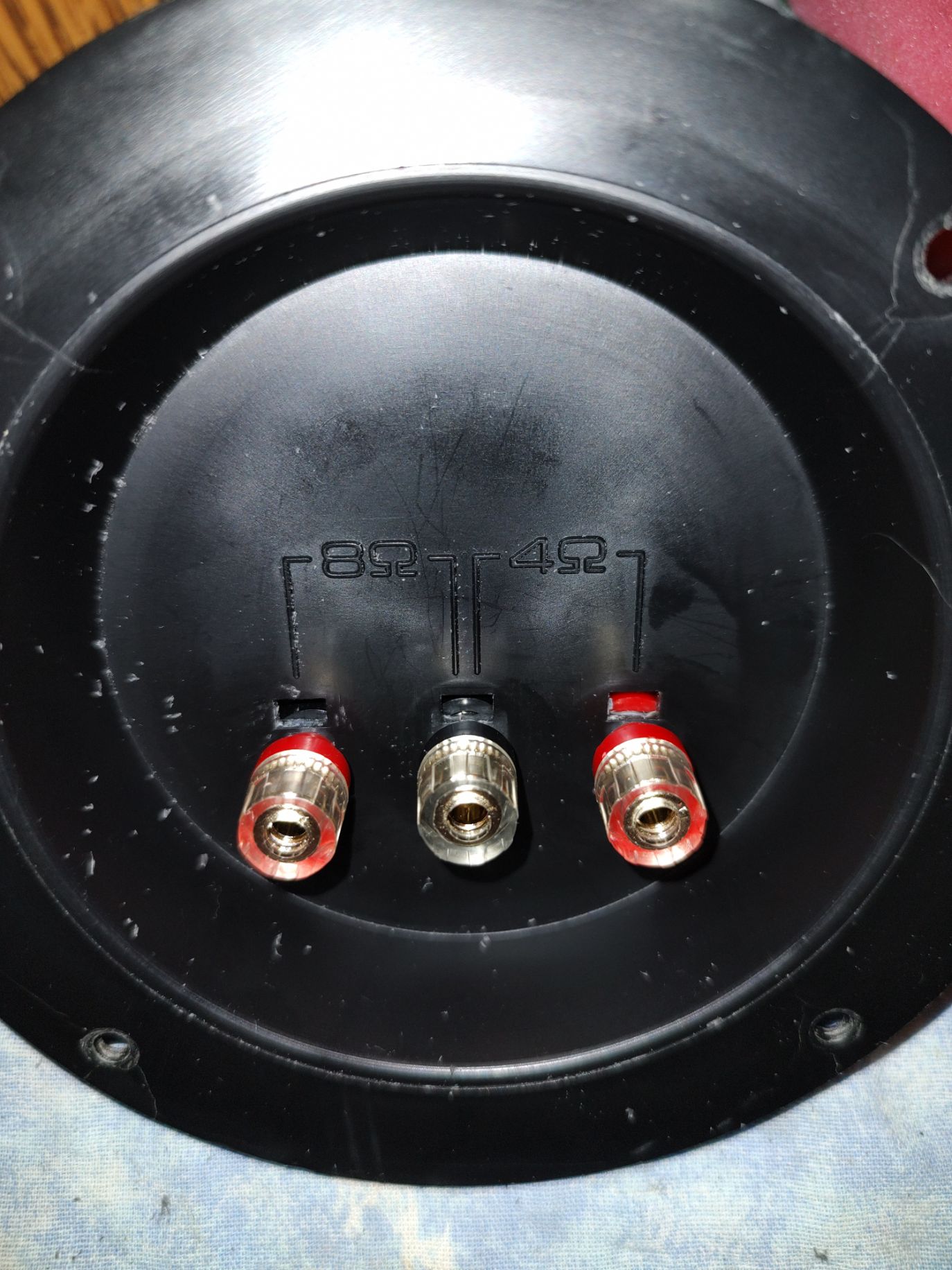

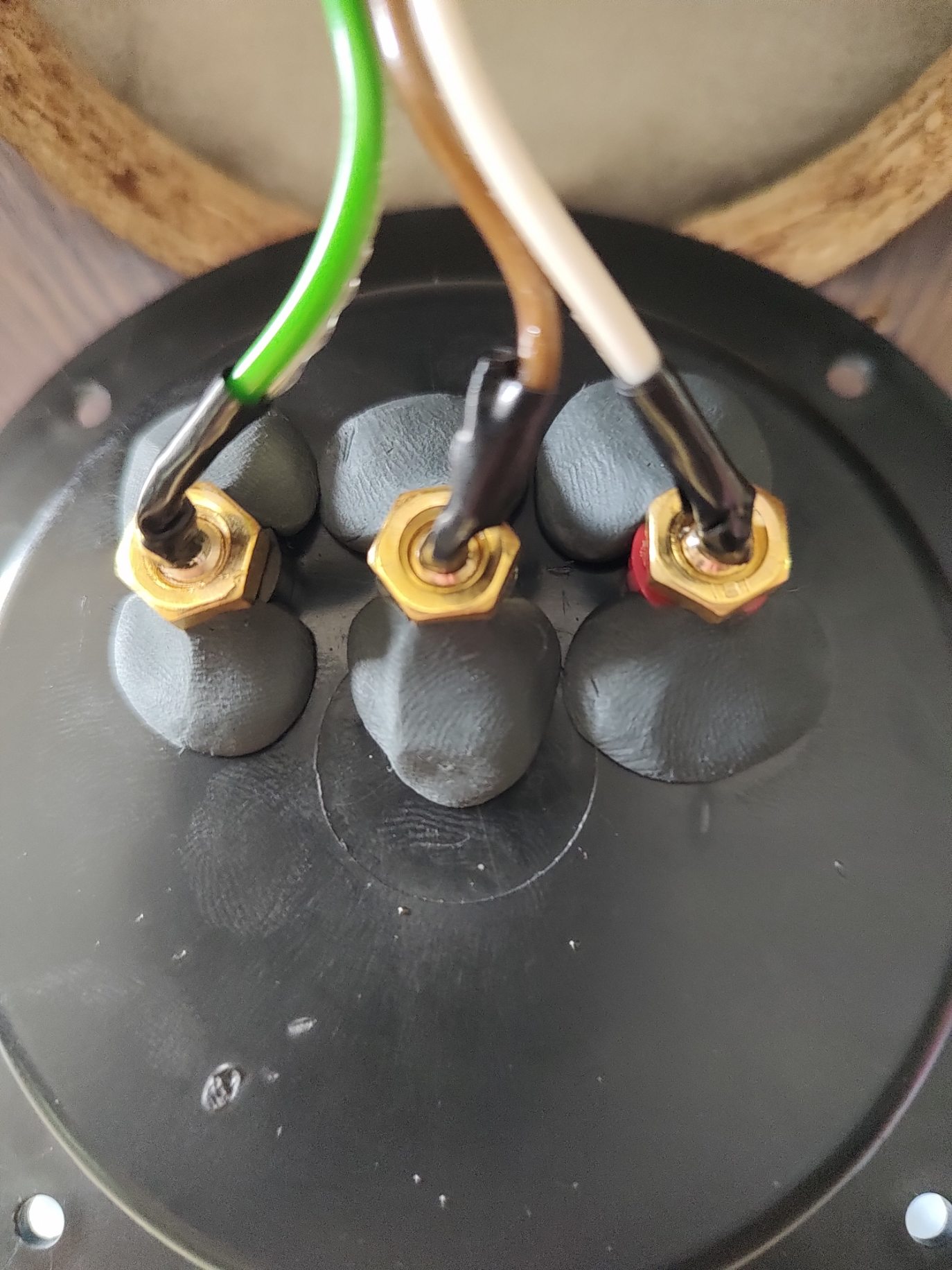

Kuźwa, jak na całkiem przyzwoicie grające kolumny CL 720 to wykonanie tych terminali głośnikowych jest wyjątkowo ujowe...po co upaćkali to w tej plastelinie?? Czy ktoś ma pomysł czym doczyscić ten syf i ślady po niej? Mi niestety nie zeszla jak Andrzejowi, twardawa była...

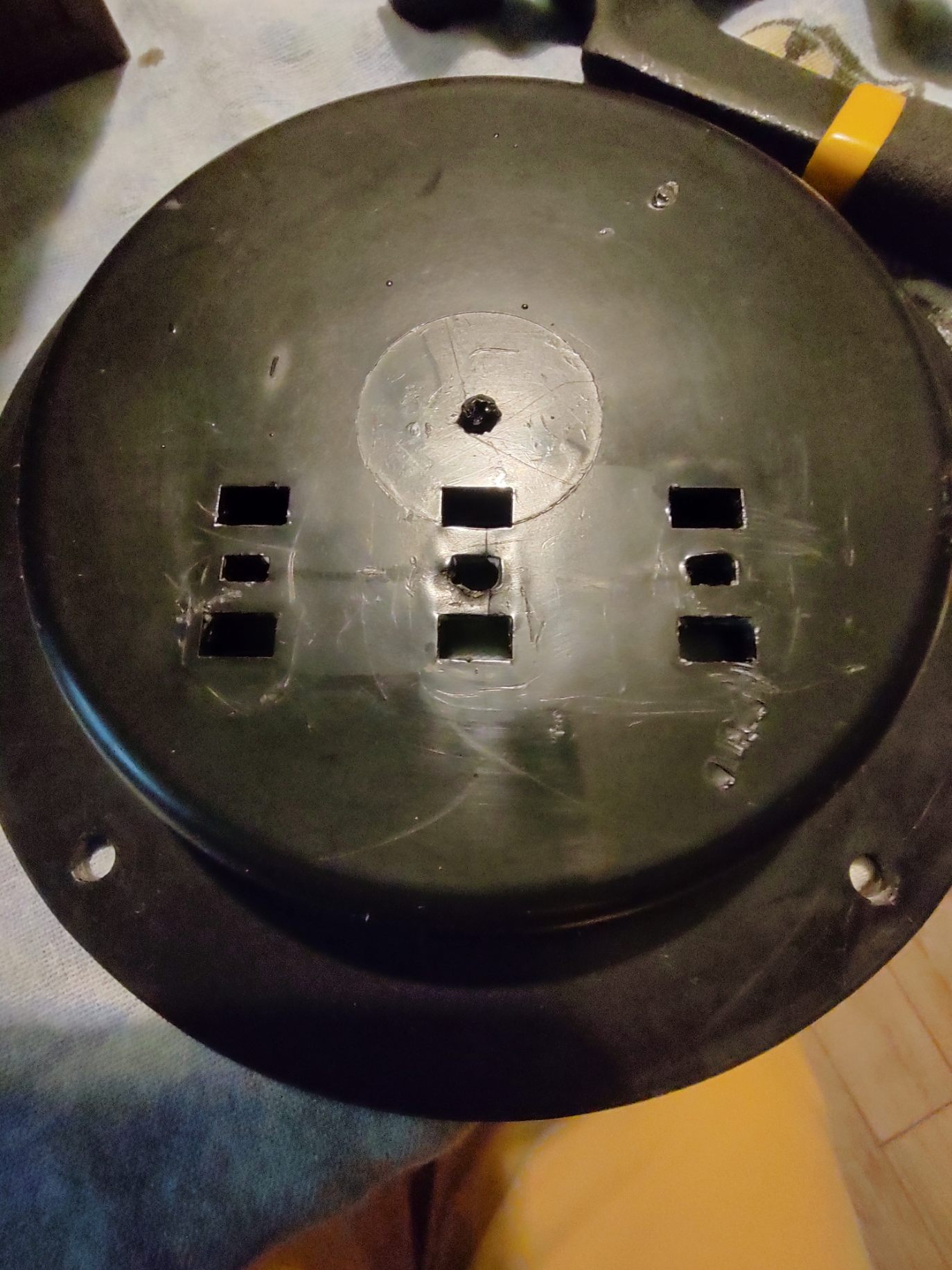

Człowiek uczy się całe życie. Wyczytałem na necie ze na plasteline pomaga olej jadalny. Dalem 2 krople, rozprowadzilem i wytarlem papierem ręcznikowym. Odtłuściłem ciepłą wodą z Ludwikiem. I jak nowe

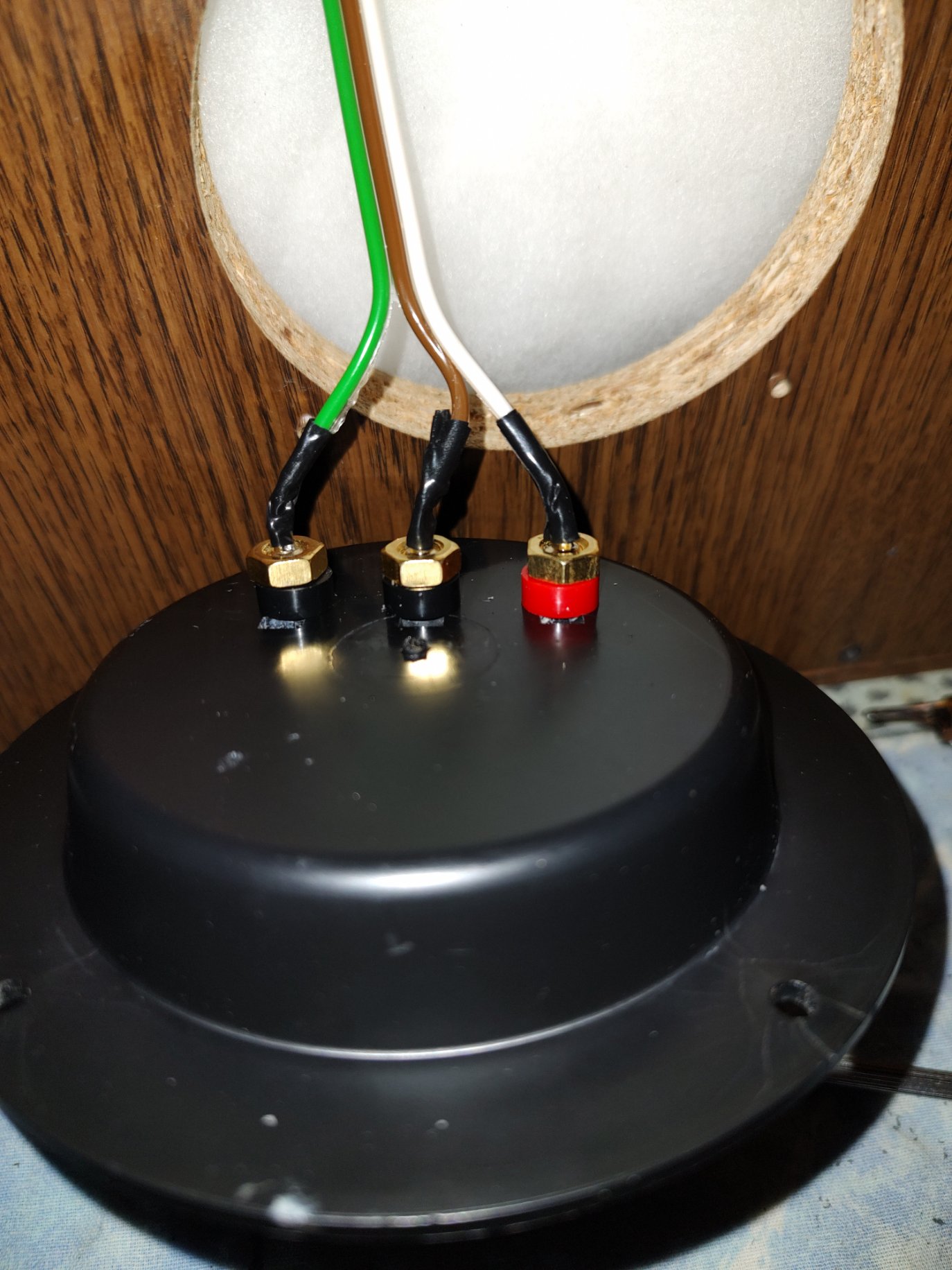

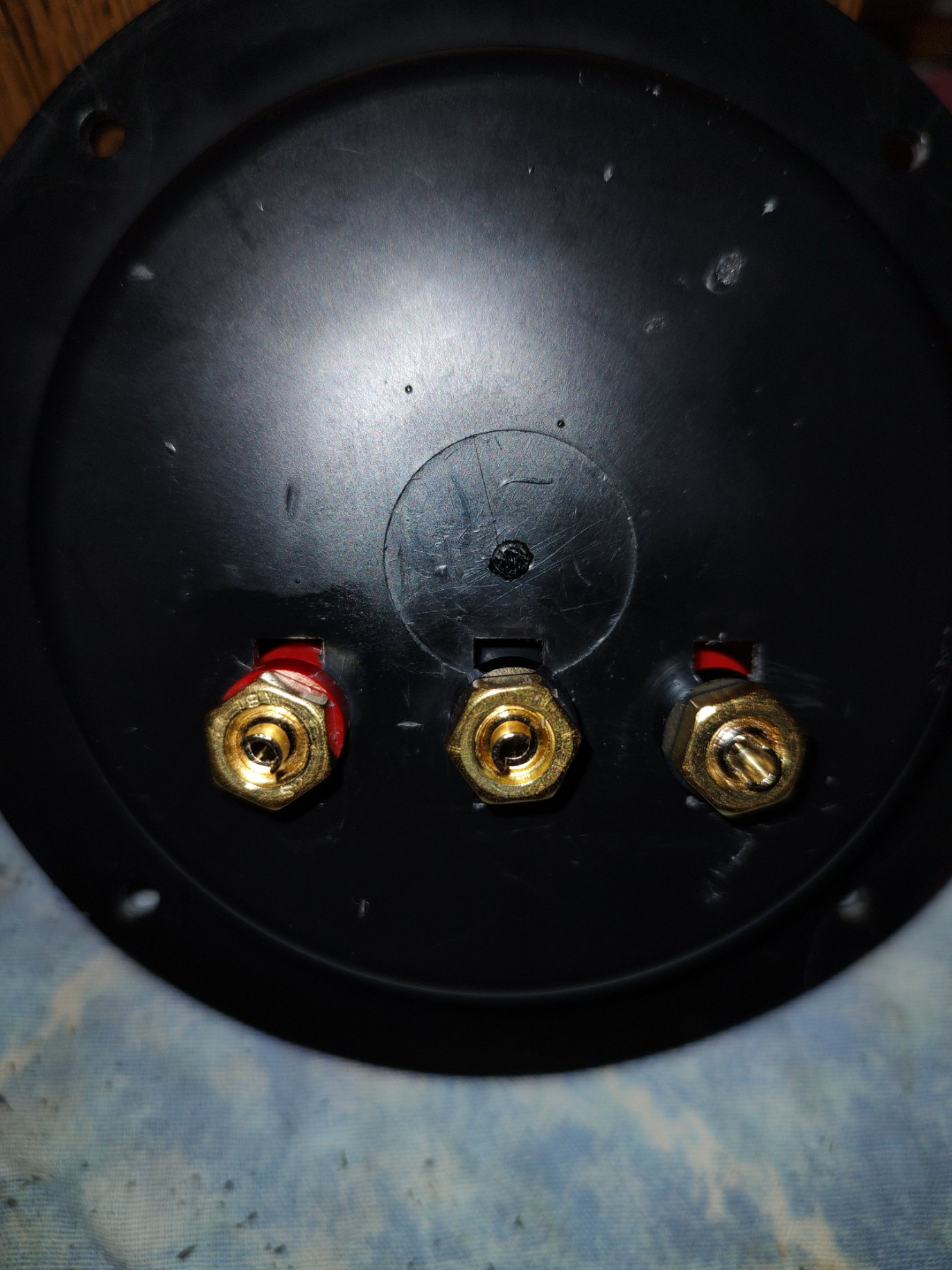

No i gitara, jeden terminal ogarnięty, tylko muszę skolowac troche plasteliny od dzieci co by te otwory zalepić. Chyba że ktoś ma lepszy pomysł?

Dla pewności dalem jeszcze izolację.

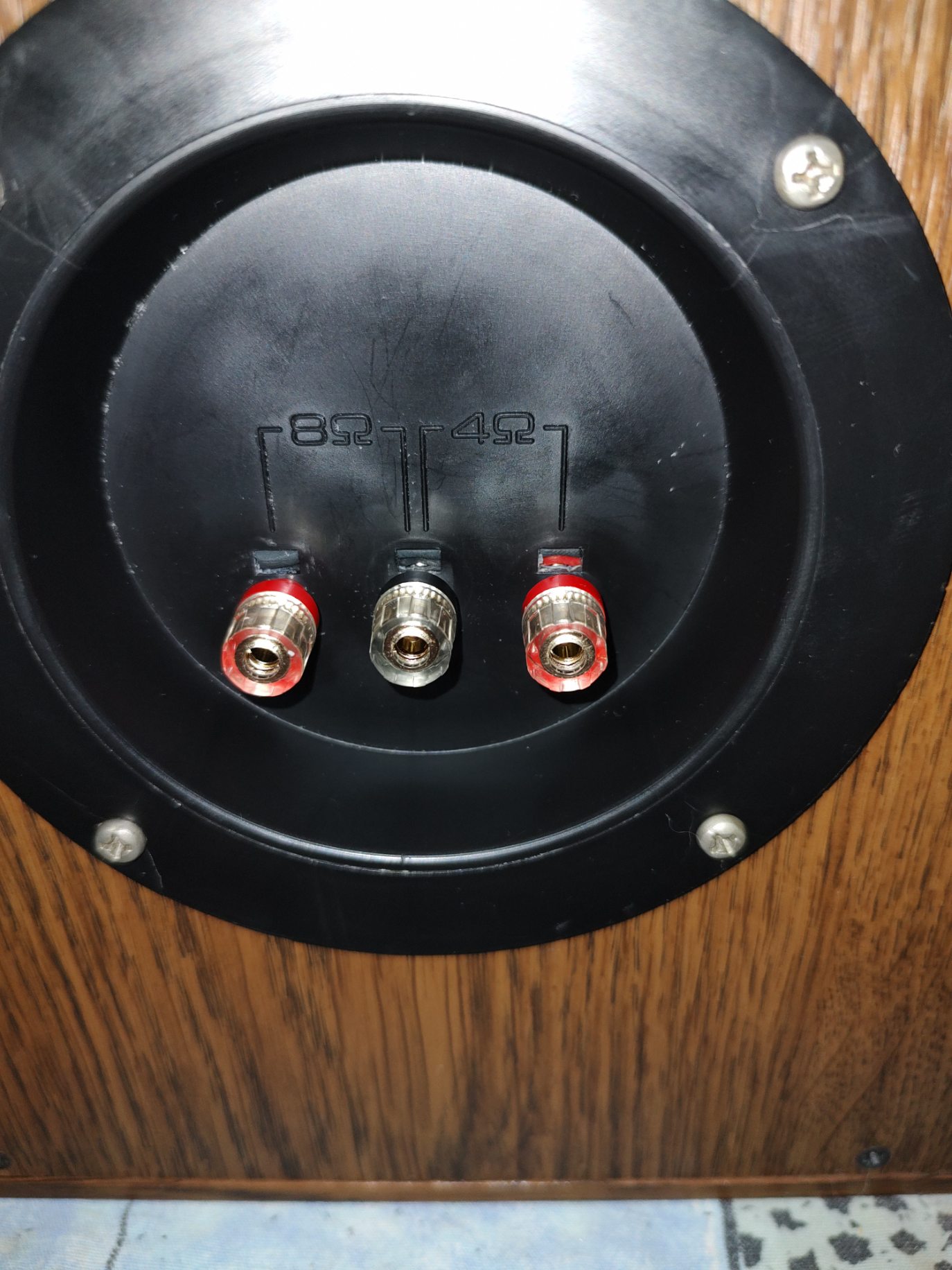

Dokładnie . Nową plastelinę pożyczyłem od córki. Czarną.
Edit: zdjęcia troszku się w innej kolejności ułożyły...

silikon był by lepszy
a jeszcze lepszy jest uszczelniacz z klejem , robi się piękne gumowe uszczelnienie wtedy. Też muszę w swoich cl620 wymienić terminale ale u mnie to klasa niżej kolumn bo nie ma plasteliny

Mam coś takiego, ale to jest białe. Wiem ze z tyłu nie widać. Zrobiłem juz plastelinę czarną. Jest ok. Nie chce mi sie już zmieniać teraz

Zwykła plastelina z czasem wyschnie i lekko się skurczy/potencjalnie rozszczelni. Oczywiście jak gwinty dobre to pewnie znaczenia to mieć nie będzie

To wtedy odkrecam 4 wkręty, wywalam plastelinę i daje silikon/uszczelniacz. Ale to pewnie juz na emeryturze
