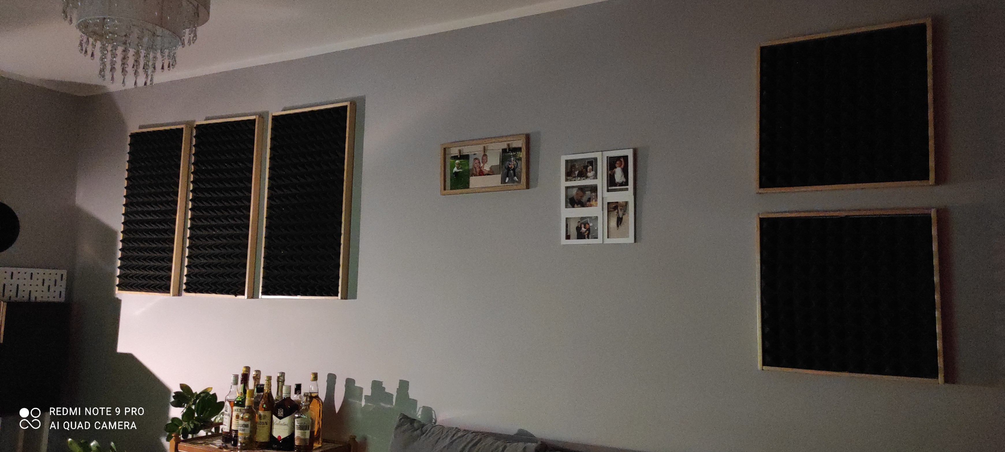

Takie sobie ustrojstwo skręciłem
Brawo !
kukiz 30 pisze: ↑
19 sty 2021, 10:41
Jest jeszcze trochę zapasu to i zrobię kolejne sztuki
Słusznie...
Bacek pisze: ↑
19 sty 2021, 17:31
Większy efekt miało by umieszczeni ich w miejscach pierwszych odbić na bocznych ścianach
Prawda to...

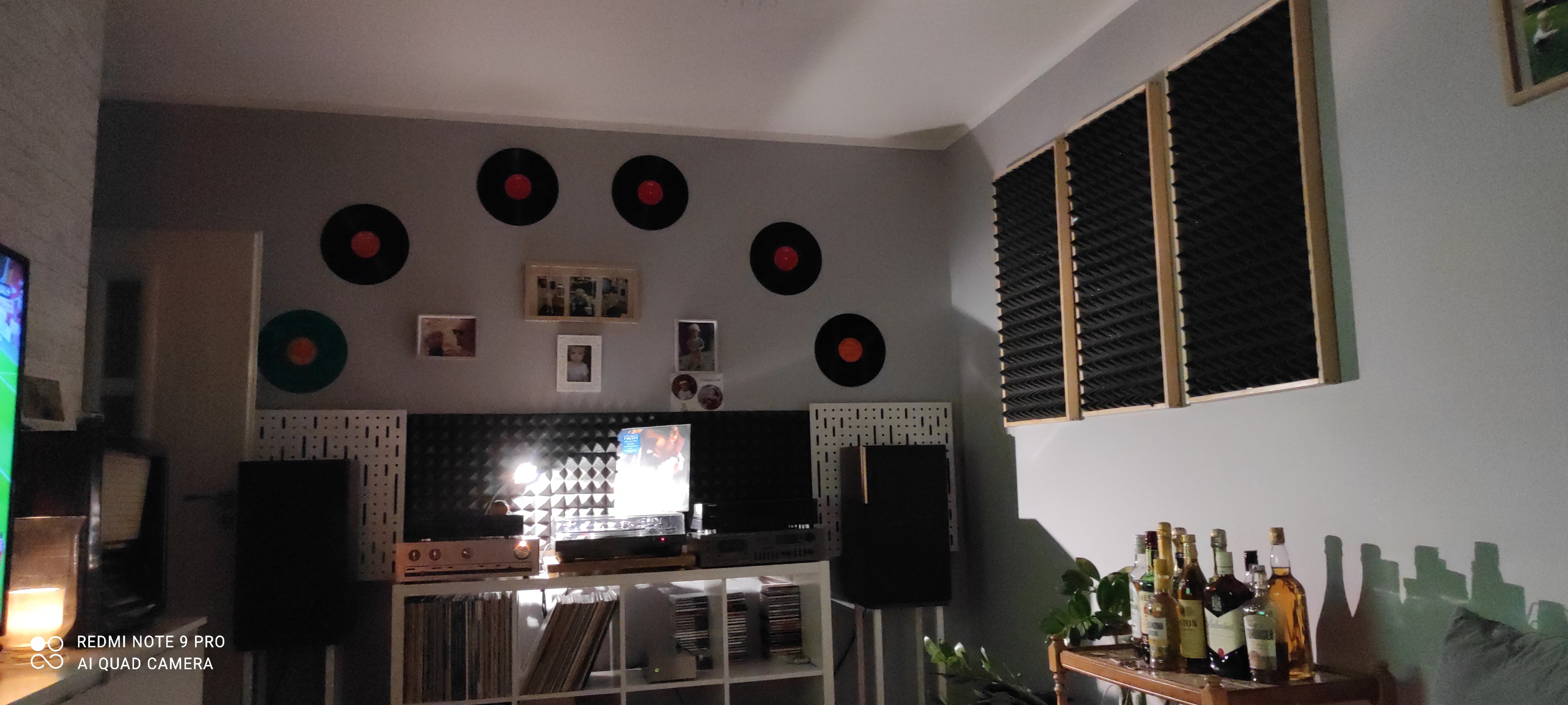

Dodam od siebie, bo testowałem te pianki - jeśli zamontować je gołe - zmienią, ale nie wiele - dopiero po dodaniu pod nie watoliny min 500 g/m taki panel zaczyna robić robotę - zwłaszcza przy pogłosie. Pogłos podbija wszystkie częstotliwości - nie tylko wysokie. U mnie przez moment były powieszone i znacząco zredukowały "dudnienie". Obecnie stosuje nieco inne rozwiązanie - ale to nie jest tak że to tylko kwiatek do kożucha.

Powiem tyle że panele zlikwidowały pogłos :clap: Wypełniłem je watoliną, poszły pianki i efekt zadowalający. Ciężko było przekonać małżonkę ale jakoś to zniosła i nie wyszło najgorzej :D

Piramidka to w zasadzie maskownica watoliny. Watolina 500 pochłania wszystko. Z wełny mineralnej będzie się pylić po czasie. Stąd takie rozwiązanie.

A watolina 500 + te piramidki 2cm to już coś da?

Oczywiście. Tak jak pisałem, może mało precyzyjnie, jedna, dwie warstwy watoliny już załatwią problem. Piramidki robią tylko estetykę - w sensie że jeśli nie boli Cię widok samej watoliny to gąbka jest zbędna.
