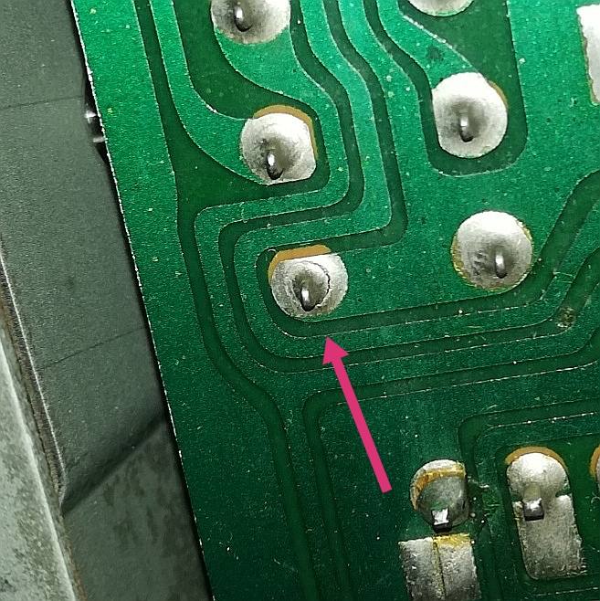

Niestety standard. Zdarza się w najlepszej rodzinie z fortepianem. Nie bez powodu standardową poradą przy tego typu problemach jest - masz błąd montażowy. Zdarzało mi się robić zdjęcia polutowanych płytek i przeglądac w dużym powiększeniu na komputerze. Czasem cienka jak włos nitka lutowia potrafi napsuć krwi.szczepan_def pisze: ↑27 mar 2020, 21:40niestety przy robocie popełniłem błąd, źle wlutowałem T106/107 pomyliłem bazę z kolektorem

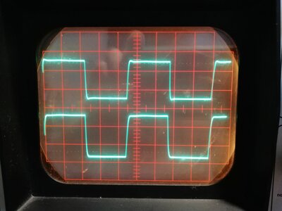

Pasmo wynosi 5Hz-200kHz/-3dB
Moc 25W/8r
Spadek na rez. Emiterowych 0.47ohm po 25mV co daje Prąd spoczynkowy ok 50mA.
Pik powstaje gdzieś w pętli FBC, podejrzewam rozrzut parametrów wzmocnienia tranzystorów, nie jest zbyt duży więc nie będę z nim walczył, posłuchałem trochę muzyczki, granie jest dość przyzwoite, słychać w glośnikach rozruch wzmaka, jest jakaś na to metoda?
Moc 25W/8r

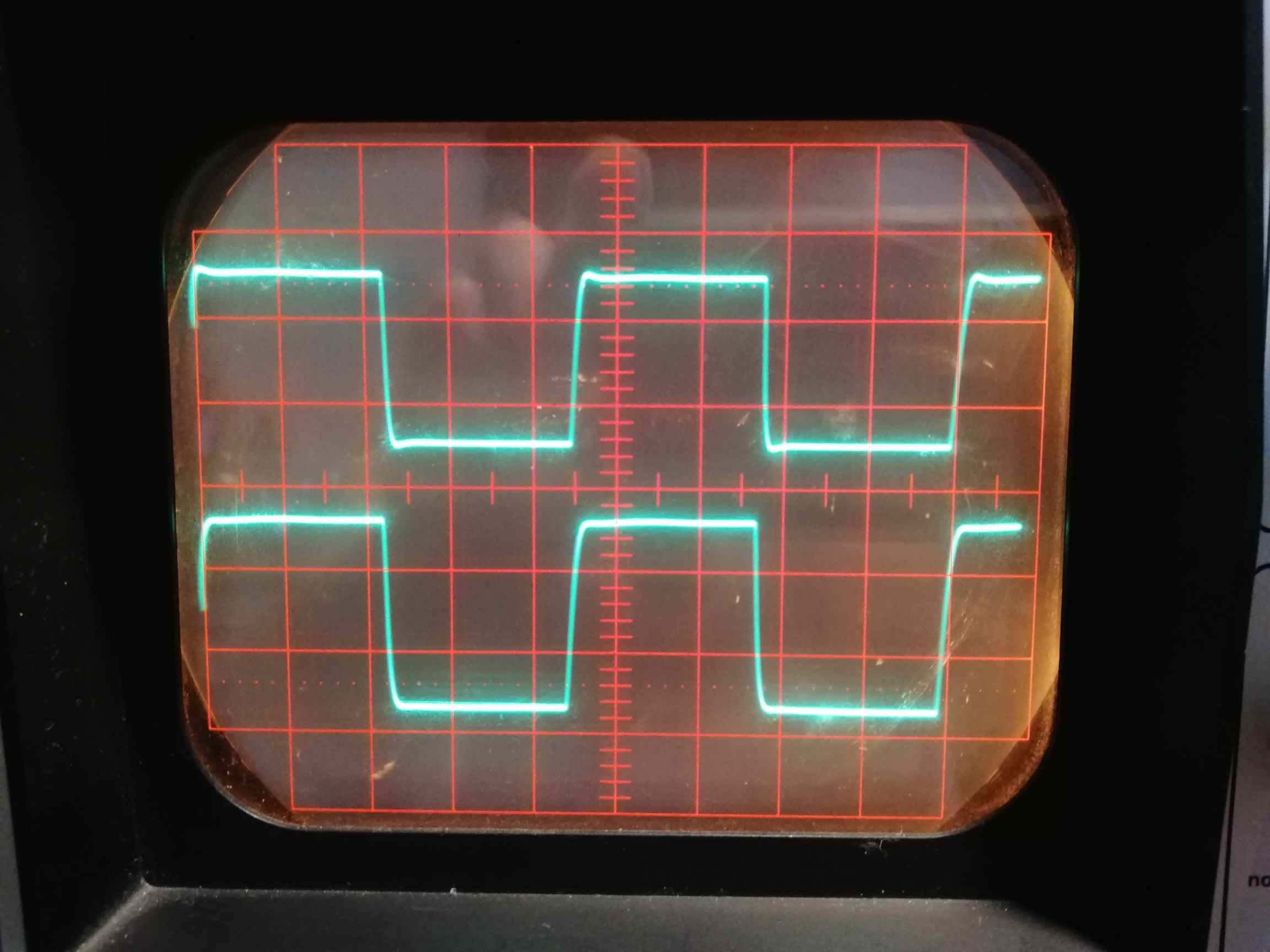

W torze wymieniłem 14 małych elektrolitów na foliówki, znalazłem zimny lut potencjometru vol
Odpowiedź na prostokąt 10kHz polepszyła się dość znacznie
Wypucowałem front i gały, przy włączaniu też jest znacznie ciszej, nic nie Brumi, trzeba rozkręcić na maksa i ucho przyłożyć, na phono i maks delikatny szum elektroniki
Do skalibrowania potek w zakresie 0-50%, teraz jest równy powyżej 50% ale tak się nie odkręca więc uważam że lepiej go skalibrować na dolny zakres, jak się da, Różnica wprawdzie nie jest duża ok 0,6-1dB może uda się to poprawić.
