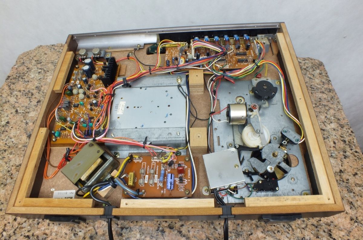

Panowie i Panie wracam do tematu. Igła wymieniona na nową, nacisk i AS ustawiony, azymut ustawiony... Igła nadal na początku płyty przy automatycznym starcie ucieka ok 1cm do wewnątrz. O dziwo przy manualnym opuszczaniu jest ok. Wg mnie winda opada odrobine za szybko stad problem - igła podskakuje a jako ze AS na początku płyty działa troszkę mocniej to ramie lekko ucieka. Jak spowolnić opadanie igły na płytę? Nowy smar na mechanizmie windy??? Jak się do tego dobrać? Dodaje zdjęcia gramofonu i „bebechów” z aukcji gdzie kupiłem sprzęt.

Arkadius88 pisze:
11 maja 2019, 22:06
Tak.

Post autor: Arkadius88 »
Jakieś podpowiedzi jak się do tego w miarę łatwo dostać? Sprzedawca powiedział mi ze dostęp jest mocno skomplikowany...
