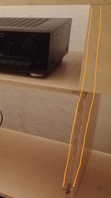

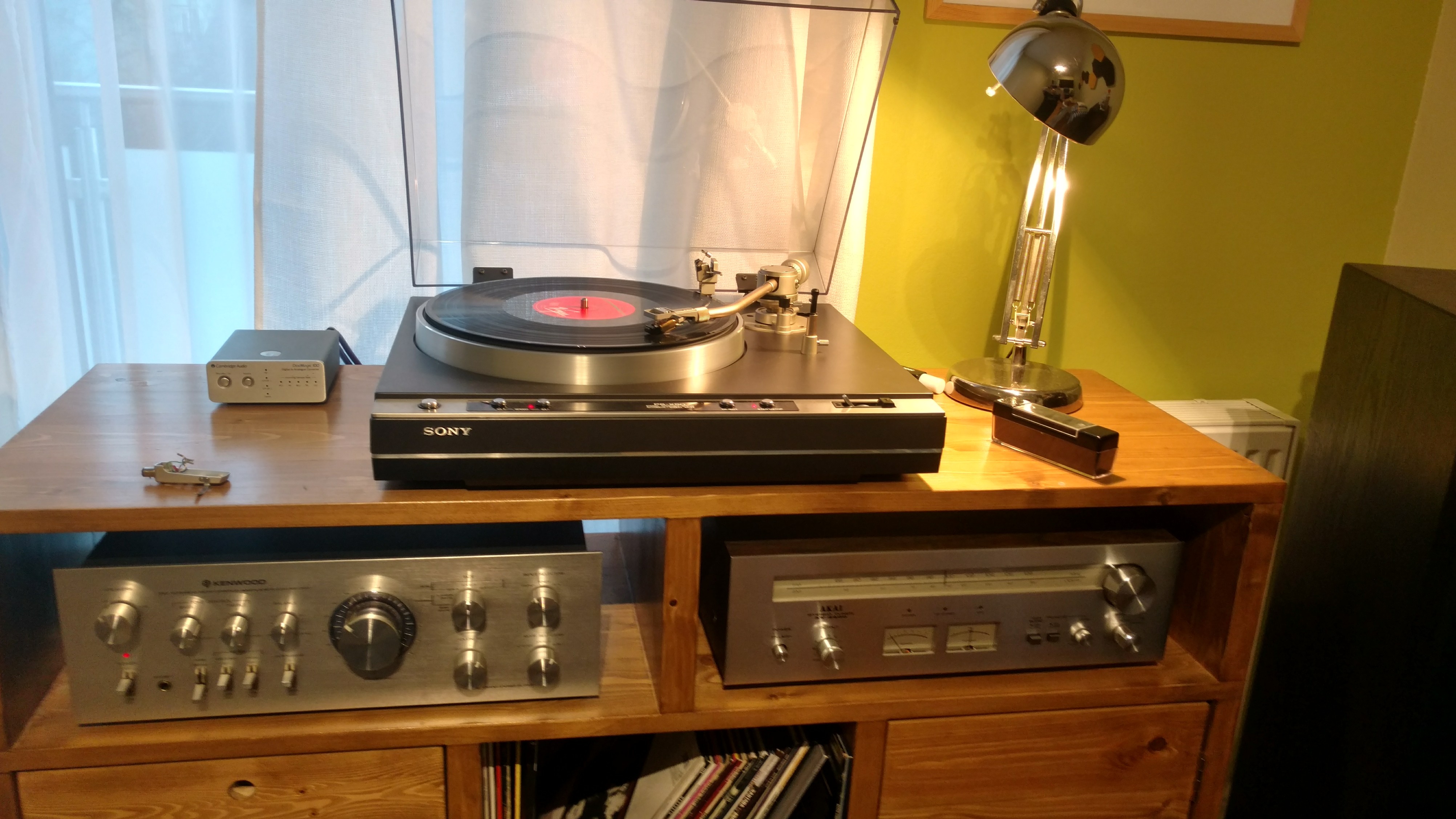

Przegród pionowa która masz na myśli? Opiszę to tak u góry stoi gramofon po prawej w komorze mam płyty winylowe, które będę częściej słuchał, a na dole będę miał resztę płyt. Pod gramofonem jest miejsce na amplituner, a niżej szafka z drzwiczkami na akcesoria do gramofonu. Stąd taki podział. Plecy muszę jeszcze zrobić tam gdzie będę trzymać resztę płyt oraz gdzie znajdą się akcesoria. Całość jest zrobione z płyty 15 mm łączone kółkami. Na całość zeszła jedna płyta 1.25x2m więc waży to z 25kg. Łączone jest to kółkami oraz klejone klejem. Jak szafkę ruszam to nic się nie chwieje na boki i stoi stabilnie.

Przegroda pionowa to element/elementy, który zaznaczyłem na zdjęciu. Powinien być jeden element.
Jeśli chodzi o plecy to daj je koniecznie. Najlepiej na całej szafce, a nie tylko tam gdzie płyty. Otwory pod przewody wywierć na sam koniec.
Widzę po zdjeciach, że nie będziesz w stanie wstawić pleców pomiędzy boki i wieńce szafki. Żeby to zrobić musiałbyś mieć plytsze przegrody o 15 mm.
Widzę 4 rozwiązania.
1. Plecy do każdej półki osobno. I jest to najgorsze rozwiązanie ze względu na sztywność całej konstrukcji.
2. Plecy na całość szafki z hdf 3mm. Tak jak w zwykłych kuchennych szafkach
Ale będzie najtańsze.
3. Plecy na całą szafkę za sklejka. Wg to rozwiązanie będzie najestetyczniejsze. Ale nie wiem czy została Ci sklejka, a kupować arkusz nowej to koszt...
4. Przymocować szafkę do ściany i zapomnieć o powyższych
Jakbyś potrzebował pomocy to śmiało pisz.

Świetna robota
O! Widzę lata 80 te rządzą w kolekcji

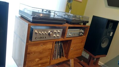

Super robota , własna twórczość cieszy podwójnie. Szafka bardzo fajna i dobry patent na płyty
. Może mało skromnie, ale wrzucę również swoją dłubanine
Tyle za bardziej "retro " lub jak kto woli "vintage" no ale co kto lubi

Kriss, wygląda super
Daj jeszcze foto z nóżkami, dopełni obrazu całości.
