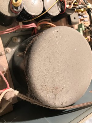

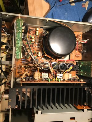

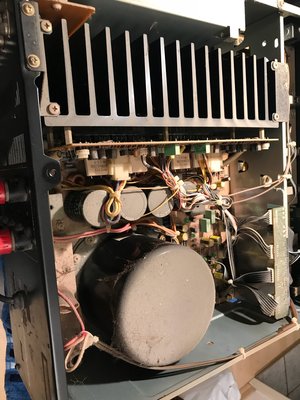

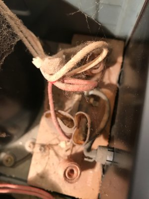

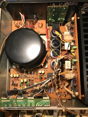

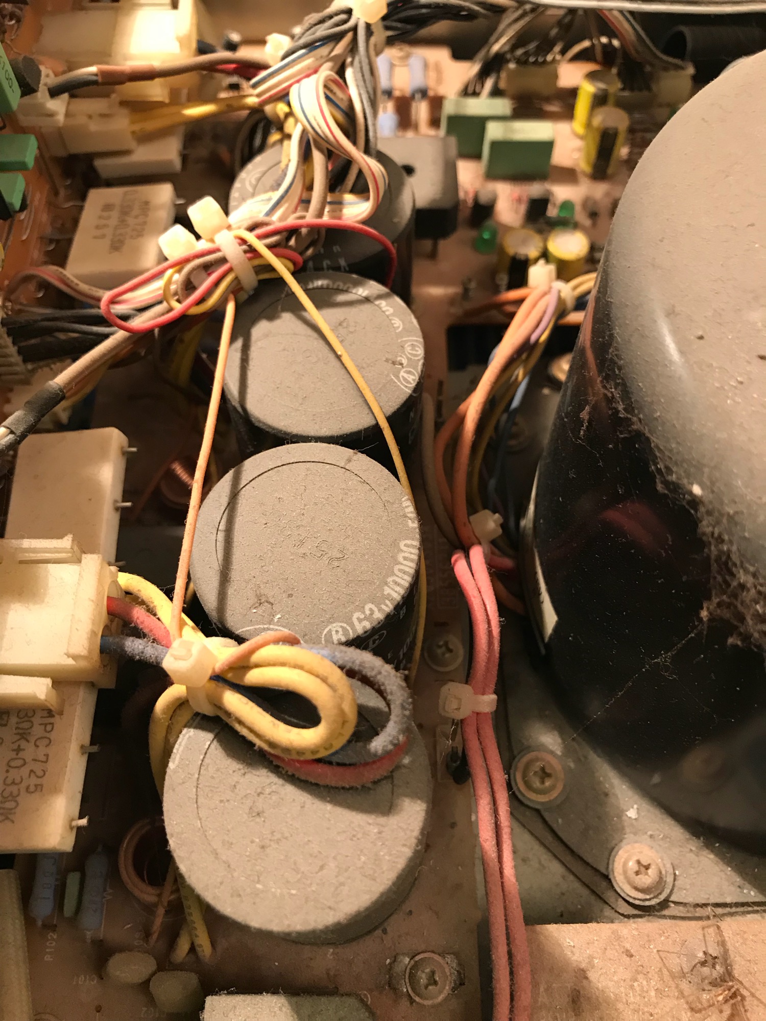

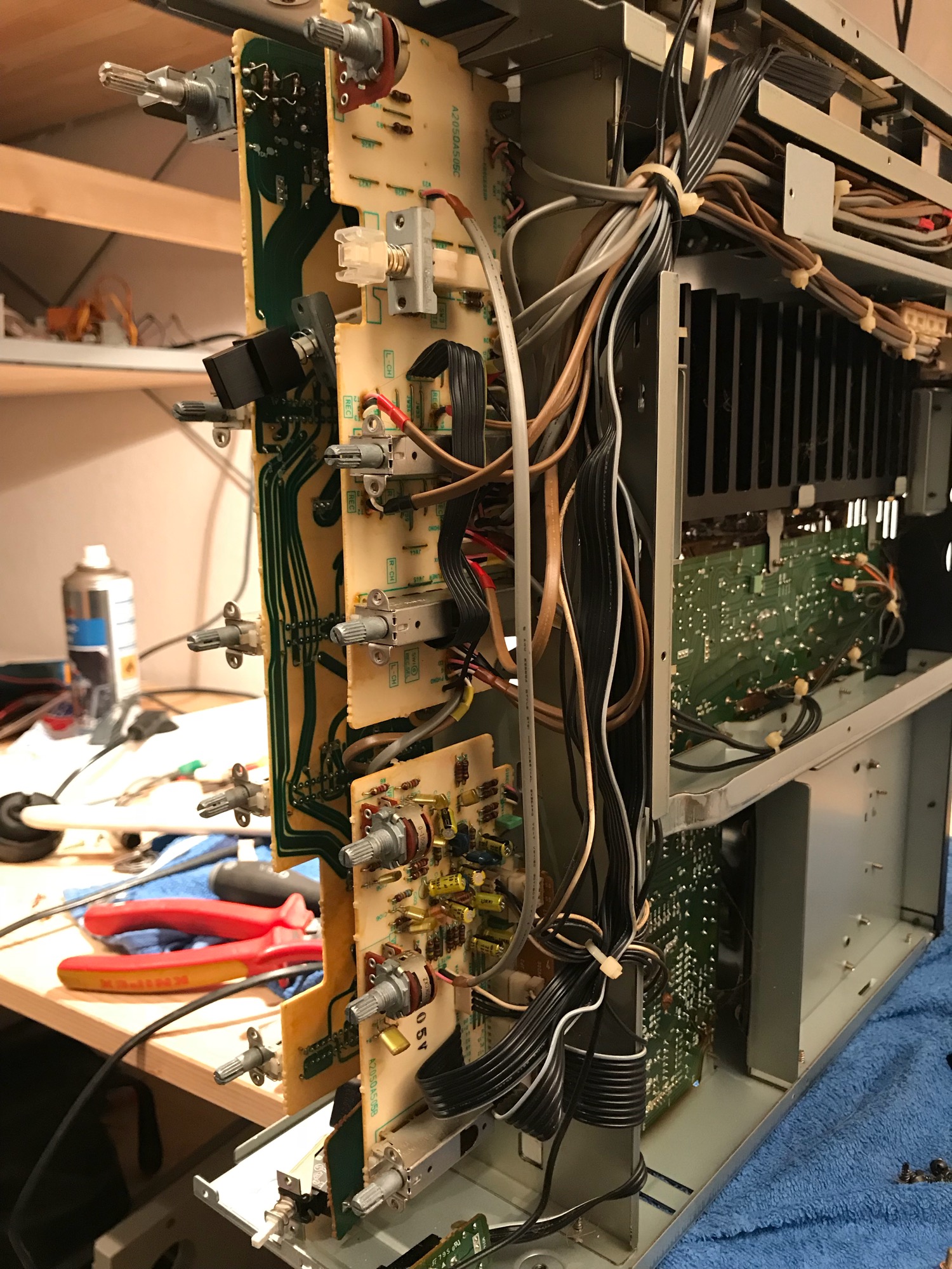

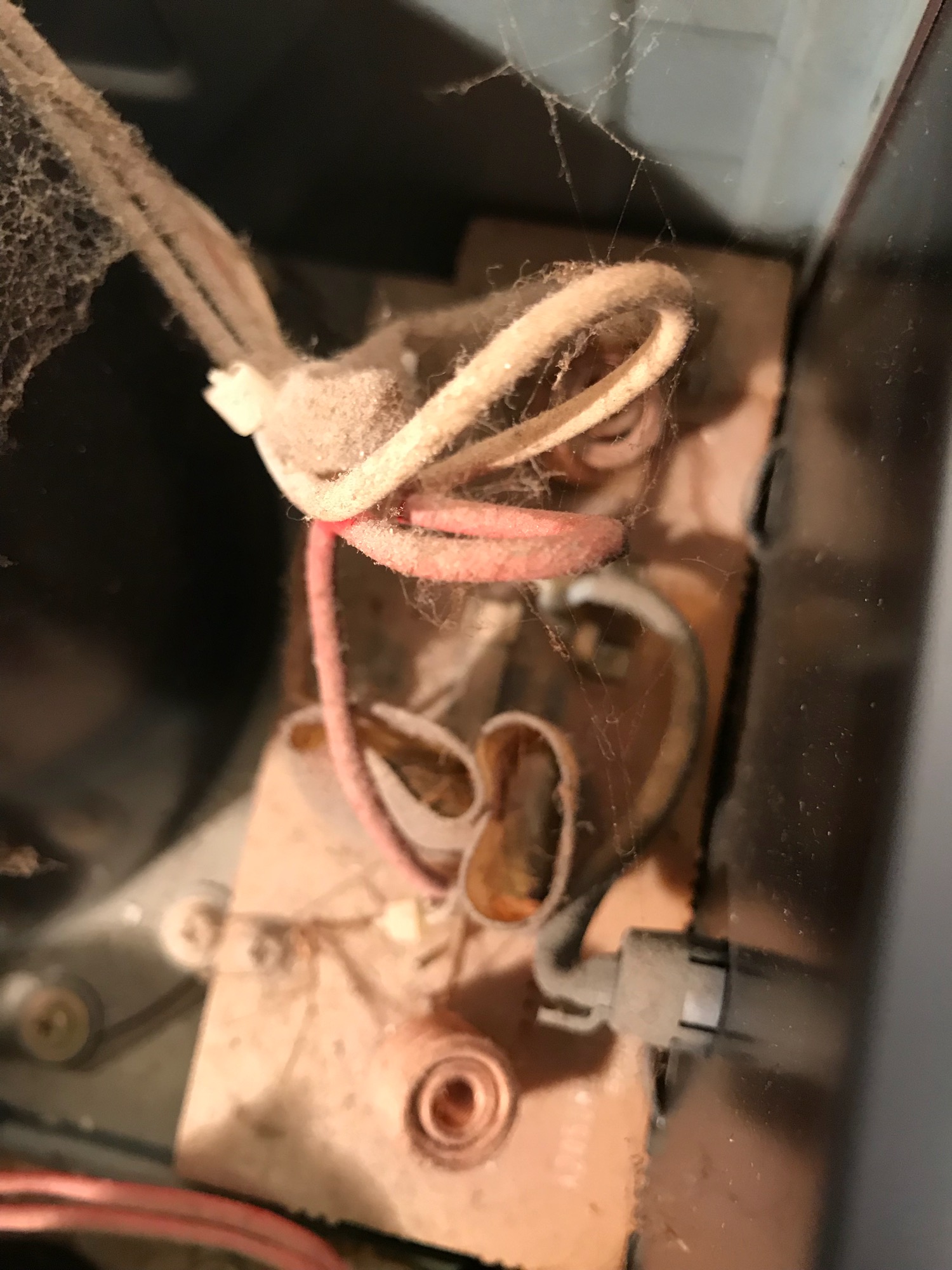

Wzmacniacz już śmiga :dance:
Po otwarciu lekki szok :doh:
Pare fotek przed i po :arrow:

Znaczy że nie był grzebany ;)

A czym go wypucowałeś, chodzi mi nazwę środków użytych do czyszczenia, fajnie jak byś opisał cały proces.

.. wyłączasz sprzęta z prądu i:
A.środki:
-szmata
-pędzel
-odkurzacz lub powietrze spr., w kartuszu,
B.chemia:
-H2O
-płyn do garów lub płatki/mydło
C.Proces:
-dmuchasz lub zasysasz,
-środki "A" + chemia"B" i napierdalasz, czekasz aż wyschnie :o

amrowek pisze:
04 kwie 2018, 09:09
i jak ci suię taki szrot podoba jesli chodzi o dźwiek? :D
Narazie testowany w warunkach polowych (w piwnicy)
Z kolumnami Sony Ss X9ED
Wzmacniacz Sony (qs 940) który był wcześniej pod te kolumny podpięty został daleko w tyle :dance:
Sprzęt został wyczyszczony klasycznie jak opisał Darkman
Odkurzacz,pędzelek,szmatka+płyn do szyb.
Potencjometry przepłukane tuner-em 600 (nie zostawia syfu) generalnie powinno się wylutowac,rozebrać i wyczyścić ale to już wyższa szkoła jazdy.Narazie jest dobrze a jeżeli problem powróci wtedy oddam sprzęt do specjalisty.

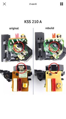

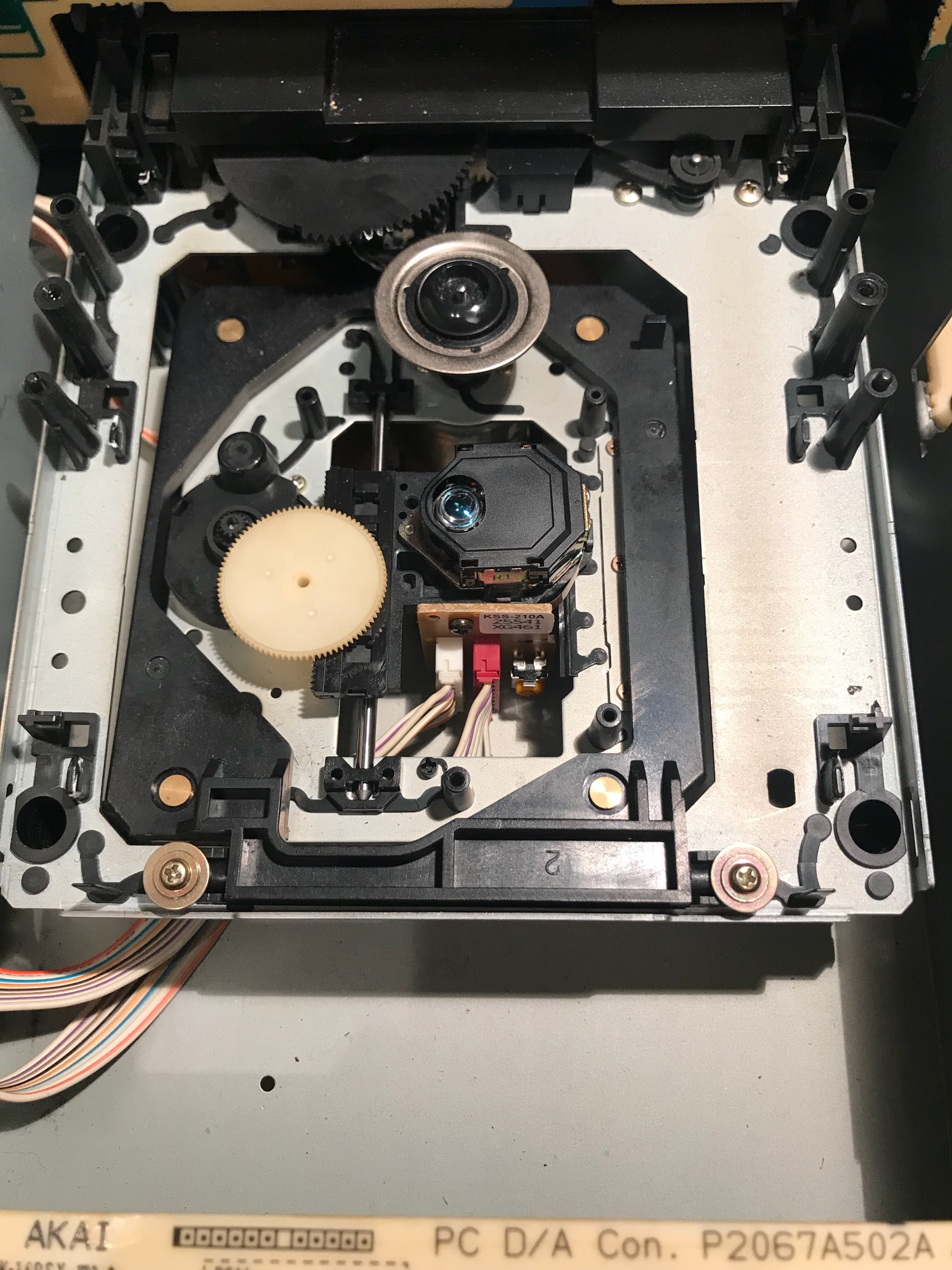

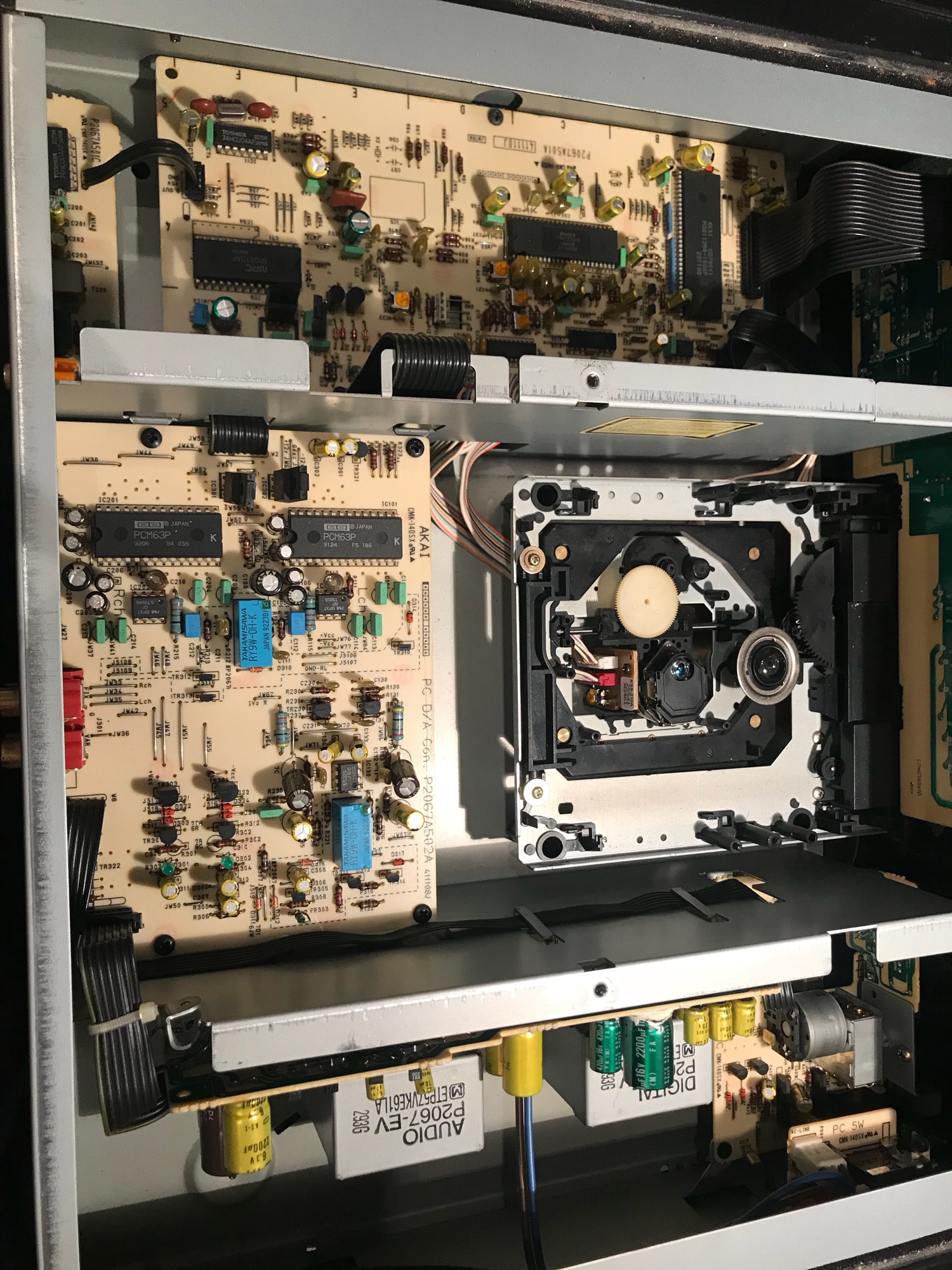

Troszkę to trwało ale w końcu doszedł (kss 210a)
CD 79 odpalił :dance:
Wymiana lasera łatwizna (prawie jak wymiana wkładki ;) )
Trzeba tylko pamiętać żeby zworke wylutowac :oops:
