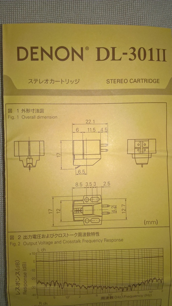

Czy zamieniając oryginalnego szczurka na denona 301 II jestem w stanie skompensować 2mm różnicy (denon jest wyższy) wyłącznie jakimś odpowiednim koszyczkiem? Proszę o konkretne odpowiedzi na zadane pytanie tj. wiem ze mogę podnieść ramię i potem szczurka kompensować podkładkami, ale chciałbym uniknąć rozkręcania i grzebania w gramofonie.

Nie. Gdyby to było takie proste to MMarek nie robiłby takiej operacji u siebie.
Kompensować sobie można kiedy wkładka jest za niska, a nie jak jest za wysoka i ramię w konsekwencji bije w górę.

Standardowy Shure V15 III z uniwersalnym mocowaniem ma 15 mm wysokości.
Tyle samo wysokości ma body DL-301 czy wkładki MC Hana... jak i wiele innych.
Dodamy 1-2mm i będziemy mieli wysokość od dachu wkładki po czubek igły.
Czy V15 III TM (czyli wersja pod Telefunkena) jest niższy czy jak?
Jogurt 103 jest niższy. 13mm body/15mm od dachu po igłę. Też będzie Pan zadowolony.

Post nr 31, z tego wziąłem te 2mm :
viewtopic.php?f=12&t=11879&start=30
w grę wchodzi 301 - tak mi wynika z opisu i podoba mi się ze nic nie muszę majstrować z dociążeniem.

Nie wiem skąd pochodzą informacje MMarek - ja sprawdziłem w instrukcjach/specyfikacjach omawianych wkładek.
Teraz żałuję że nie zrobiłem tego samego kiedy jego kwestia była omawiana. Założyłem że nie muszę tego potwierdzać.
Jeśli V15 III TM ma taką samą wysokość co wersja uniwersalna... to chyba nie ma żadnego problemu i ramię nie musi być podnoszone.
Chyba że to polega tylko na tym że wolisz grać bezpiecznie trzymając się jedynie przetartych na forum szlaków
"Przetarte szlaki"

Informacje o wysokości Denona brałem ze strony producenta.
W załączeniu zdjęcie specyfikacji dołączonej do mojej wkładki.

No właśnie. 17mm od dachu wkładki po czubek igły, a od dachu po spód wkładki mamy 15 mm.
Na VE jest manual do DL-301 gdzie obydwa wymiary są podane na rysunkach.
Shure V15 III ma tyle samo

Tak - potwierdzam. Nie ma potrzeby podnoszenia ramienia Telefunkena S600 dla tych dwóch wkładek.
Shure V15III TM ma korpus o wysokości 15mm - zmierzyłem osobiście...
Dokonałem stosownej zmiany w poście #31 wątku o wkładce DL-301II
