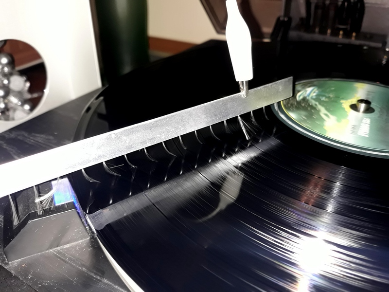

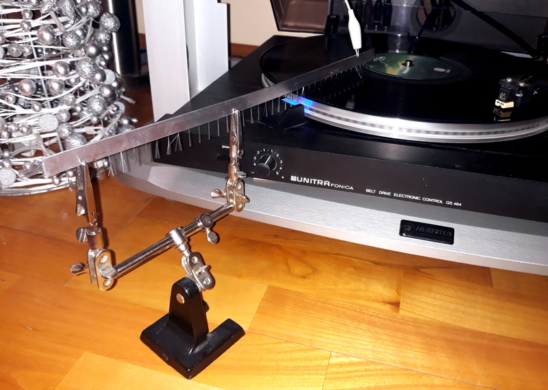

Wczoraj, na razie prowizorycznie, zainstalowałem szczotkę rozładowującą ładunki statyczne z powierzchni płyty.
Szczotka podłączona jest do masy gramofonu.
Jestem w szoku! kompletny brak trzasków i strzałów. Nastąpiło ogromne polepszenie odsłuchu.
Oczywiście zrobię to w sposób bardziej profesjonalny.

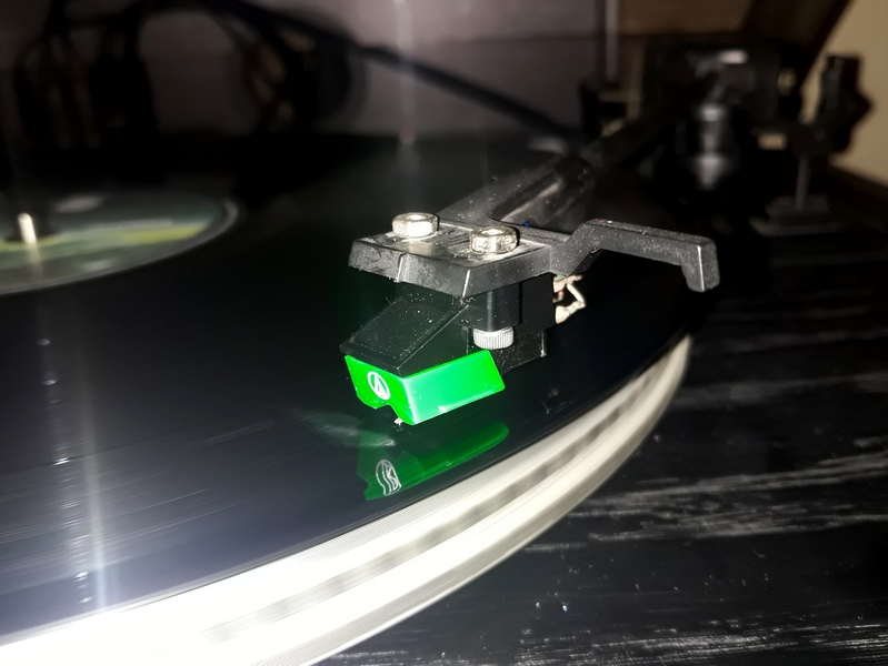

Założona wkładka AT-95E (dzięki Kolego kriss!)
Nie do końca to wszystko pasowało, bo musiałem dać o 2 mm dłuższe śrubki i dać je nakrętkami do góry
. Nakrętki nie mieszczą od dołu. No i wkładka jest lżejsza od Mf-104 - udało się uzyskać docisk tylko ok. 1,3 g. Muszę dać jakieś dociążenie wkładki.
Dźwięk jest ewidentnie lepszy: więcej sopranów i szczegółów na całej górze. Dół jest lepiej dociążony, pełniejszy, ale jak dla mnie i tak trzeba trochę pokręcić gałką. Oczywiście warto było zmienić wkładkę!

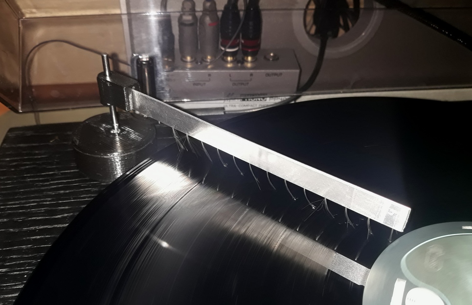

W międzyczasie powstał pierwszy, jeszcze trochę kulawy, prototyp szczotki rozładowującej

Śrubki oczywiście dałeś z nieferromagnetyka (mosiądz, alu)
Czyżby to ramię miało aż tak słaby zakres regulacji

Srubki były z ferromagnetyka i takie też dałem
. Nie pomyślałem nawet o tym. Będę musiał zdobyć mosiężne.
W tej chwili nie dam żadnej podkładki, bo nakrętki łapią ledwie jedną nitkę gwintu. Chyba, że położę grosik na wierzchu
Sprawdzę też, czy ramię jest dokładnie poziomo

..tak jest, trzeba dociążać wkładkę - były kiedyś na alle takie podkładki do kupienia nawet, wkładało się to pod wkładkę i przykręcało razem lub ew. mój patent - w miejscu gdzie główka ramienia jest przykręcona do rurki aluminiowej stanowiącej ramię jest taka nisza skierowana do dołu ukrywająca wkręty - można tam wcisnąć plasteliny np. i da się już wyważyć na skraju zakresu ale zawsze..

W moim przypadku przy zmianie MF104 na AT95 w GS 464 jeśli chodzi o docisk igły pomogło odwrotne założenie ciężarka przeciwwagi ramienia.

rosim, dzięki za podpowiedź takiego rozwiązania! Da się dzięki temu ustawić odpowiedni nacisk i można słuchać
Oczywiście kupię odpowiednie śrubki, podkładkę obciążająca i przełożę przeciwwagę podziałką do przodu. Sprawdzę też, czy ramię jest poziomo.
EDIT:
Sprawdziłem, że z wkładką AT-95E potrzebna jest podkładka ok. 1 mm grubości. Dorobię taką z blachy miedzianej lub mosiężnej i umieszczę jak będę miał odpowiedniej długości śruby.
