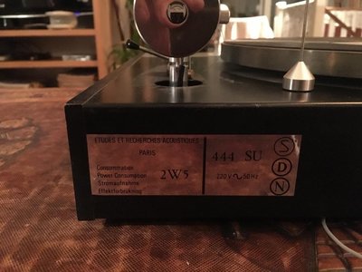

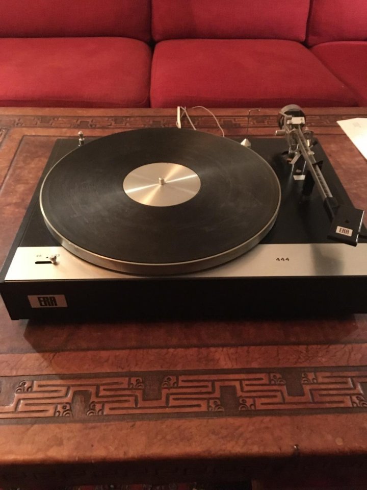

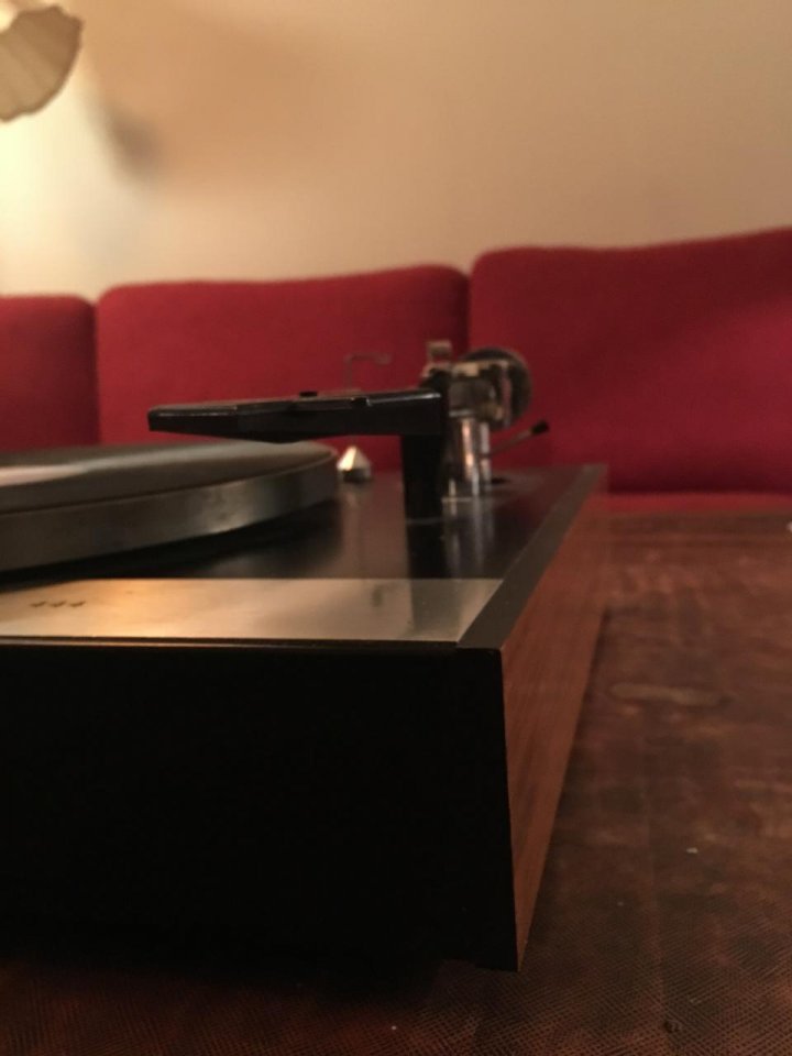

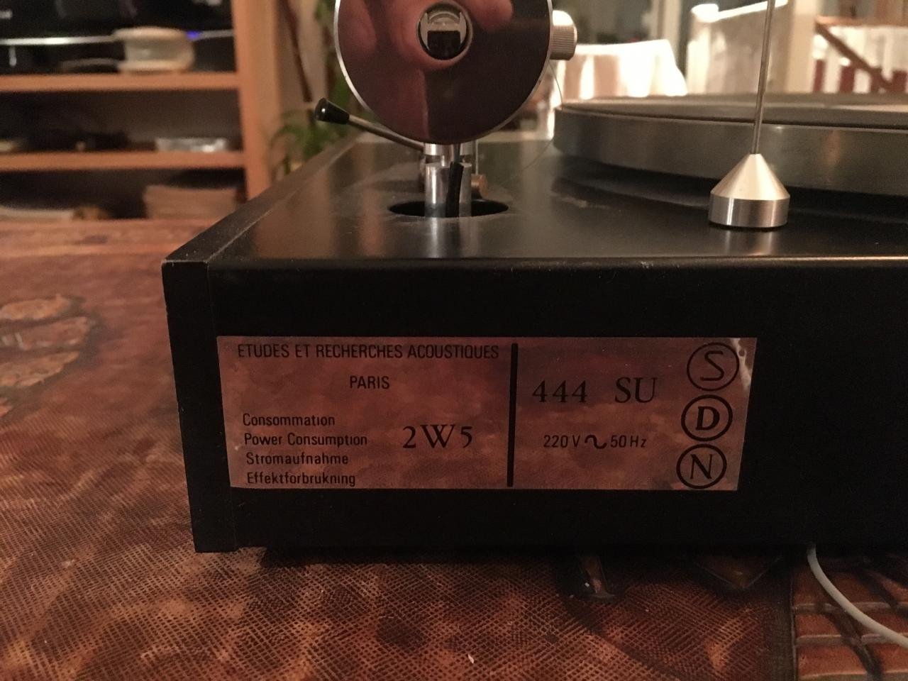

A jaka cena obecnie w opisanym stanie, a` propos konia? Masz jakieś fotki, żeby przejść do konkretów bardziej (które ramię?).

Panowie wrzucam zdjęcia, póki co mam tylko takie. Gramofon do kupienia zagranicą, cena w przeliczeniu ok 1000pln, ale może da się coś z tego urwać. Co ważne, sprzęt od pierwszego właściciela.
