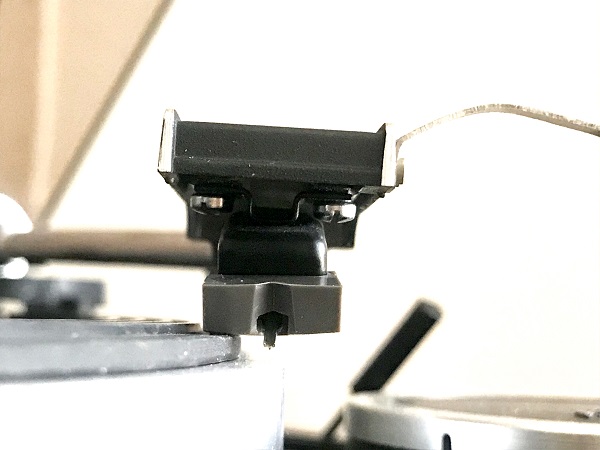

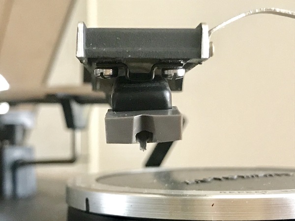

Cześć,
odświeżam ten temat, ponieważ również mam ten gramofon i podobny problem z doborem wkładki, ale od początku...
Szukając nowej wkładki i czytając coraz więcej na ten temat pojawiło mi się kilka wątpliwości, na które nie mogę znaleźć odpowiedzi.
Dane gramofonu:
siła nacisku igły: 0-3g
waga wkładki: 4-14g
napięcie wyjściowe: 4 mV
seryjnie montowana wkładka VM-22GA induced magnet (MM)
seryjna igłą: stożkowa (conical) 1,5g-2,5g
1. Mam założoną wkładkę Pickering P/ATE Pat. no. 3.297.831, nie znalazłem nic o tej wkładce. Czy wymiana na inną w granicach 200pln (Adio Technica AT-VM95C https://www.winyle.pl/audio-technica/69 ... vm95c.html) cokolwiek zmieni? Czy możecie polecić coś innego, w budżecie powiedzmy 200-500pln?
2. Aktualnie założona wkładka wydaje się jakby była krzywa względem headshell, ale jak ją położę na talerz to wygląda jakby headshell był skrzywiony. Myślicie, że wkładka jest uszkodzona/skrzywiona i trzeba ją wymienić? Mam nadzieję, że widać to na załączonych zdjęciach.
3. Czas na igłę. Jeżeli aktualna wkładka nie byłaby zmieniona to igła obowiązkowo-jest skrzywiona:(. Co mógłbym tam zamontować?
Mam też kilka pytań ogólnych.
jeżeli gramofon będzie generował napięcie wyjściowe 4 mV, a w amplitunerze (WEGA R3141) mam podane napięcie wejściowe 2,5 mV przy 47.000 Ohm to z czym to się wiążę? Jeżeli miałoby to w czymś pomóc to kolumny jakie mam to unitra tonsil ZG40c 8 Ohm jako główne, i dodatkowe zg50c 8 Ohm.
Czy wszystko zagrałoby poprawnie gdyby założyć wkładkę z napięciem wyjściowym 2,5 mV?
Z góry dziękuję za pomoc.
Brak zdjęć. Bez zdjęć ciężko cokolwiek powiedzieć.

Coś poszło nie tak. Dosyłam zdjęcia.
Prosiłbym o rzucenie okiem na fotki, czy to wygląda jak powinno? Wiem, że na może być ciężko ocenić "na oko", ale może jakieś wnioski powstaną. Jeżeli wygląda to dobrze, to chyba zacznę od wymiany igły na nową i ponowną kalibrację.
