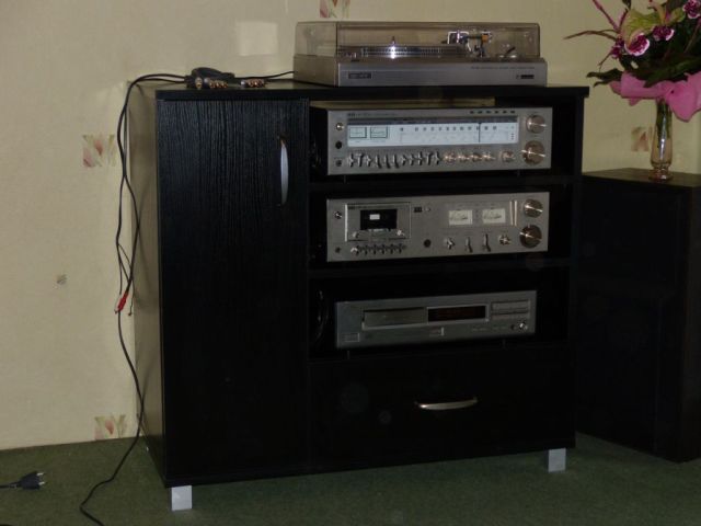

Przy okazji "pochwalę" się nowym wytworem w postaci szafki ;)
Na razie jeszcze nie podłączone, ale może jeszcze dzisiaj dam radę :)
