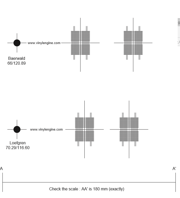

Dzięki jeszcze przed Twoim postem luknąłem w temat "Ustawianie wkładki" i tam się o tym głupku dowiedziałem. :)
O to Ci chodziło? Biorę się za czytanie. Wydrukowałem głupka ale coś skala się nie zgadza. Od A do A' ma być 180mm a jest 17.
Już po pierwszym poście Wojtka w temacie "Ustawianie wkładki" dam sobie spokój z szablonem, wystarczy overhang. :)

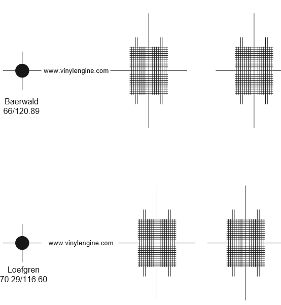

Stary to są grosze, ale dziękuję za ten przyjazny gest. 8-) Już zamówiłem i musiałbym pisać do sprzedawcy żeby anulowali a nie chce mi się tego robić. :) Ile masz tych szablonów Reymont? Ja ściągnąłem z naszego forum ten tak zwany głupi. Wydrukowałem no i skala mi się nie zgadza powinno być 180 mm od A do 'A a jest 170 mm.
