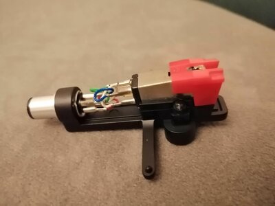

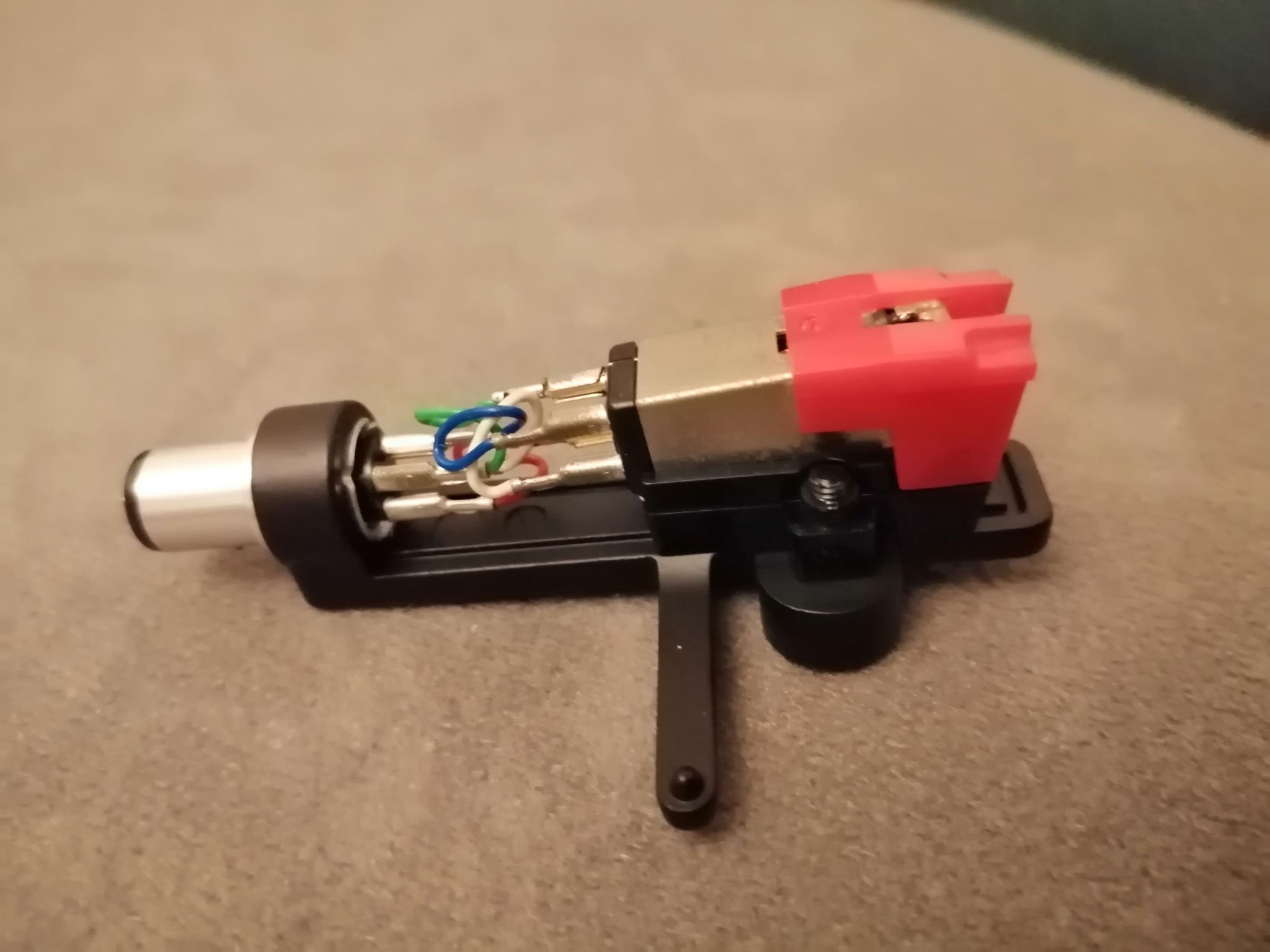

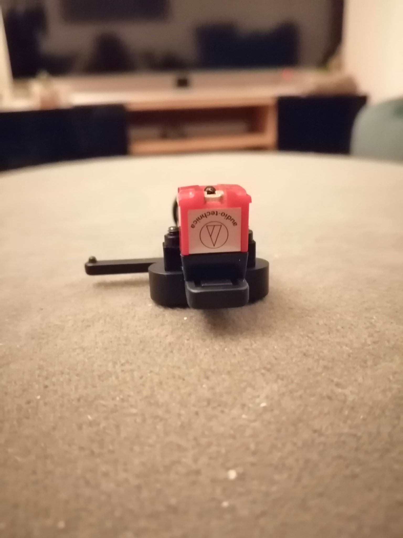

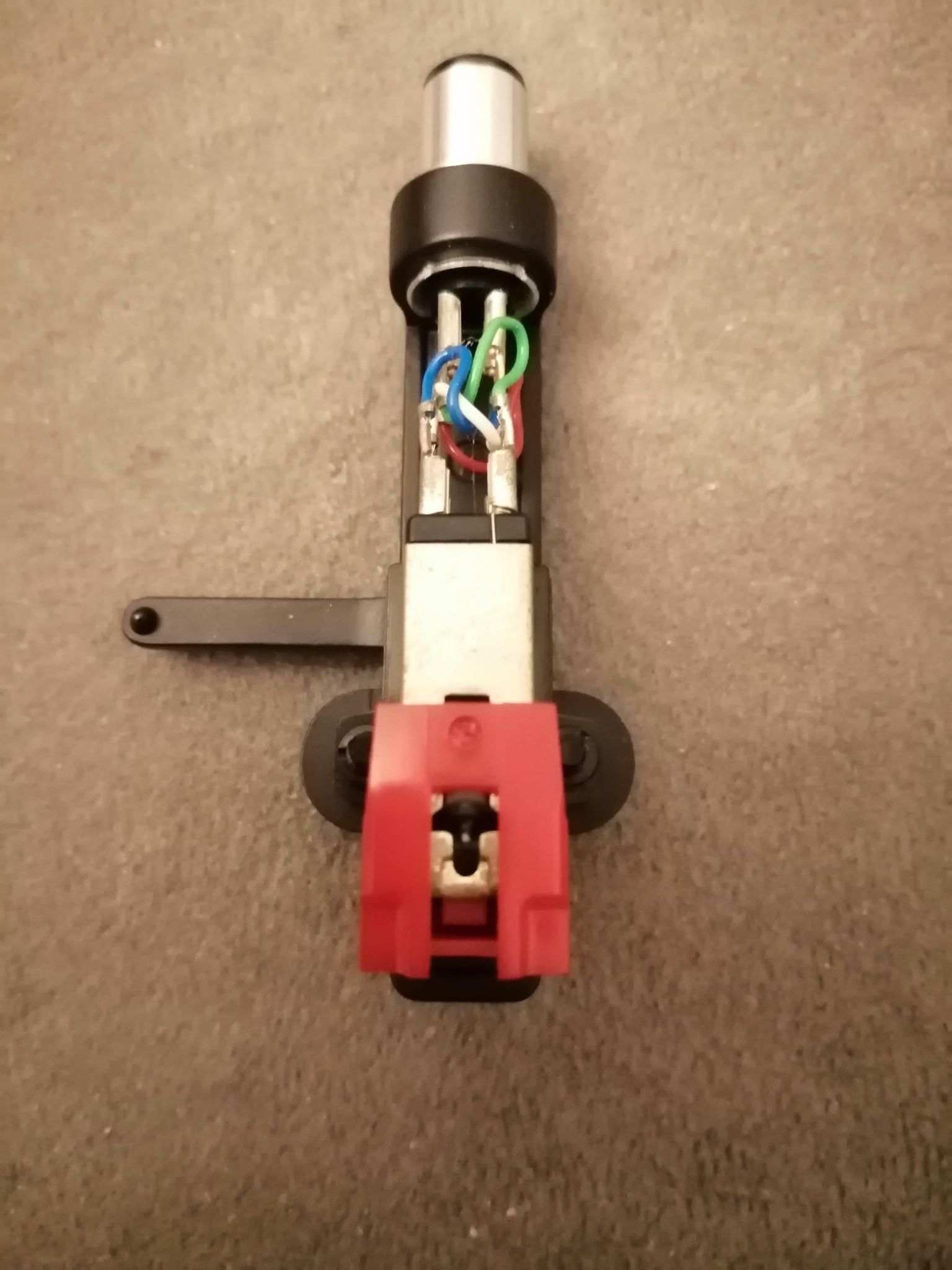

Wybaczcie za laickie pytanie - kojarzycie może ten model AT? (Nie mam pojęcia jakiej igły szukać :oops: )

Audio Technica AT-70
Posty: 6680
Re: Jaka to wkładka?
#1310
11 gru 2019, 01:46
Jeśli dobrze widzę to ta AT-70 wisi na headshell SH-300 więc to może być oryginalny zestaw z gramofonu WEGA, np. P120 czy P550 8-)

0XLC
Posty: 3
Rejestracja: 03 gru 2019, 00:02
#1311
Post autor: 0XLC »
11 gru 2019, 01:46
Dziękuję Ci bardzo!

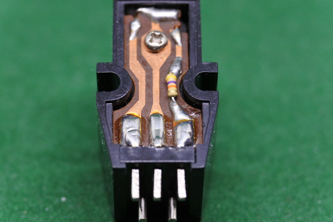

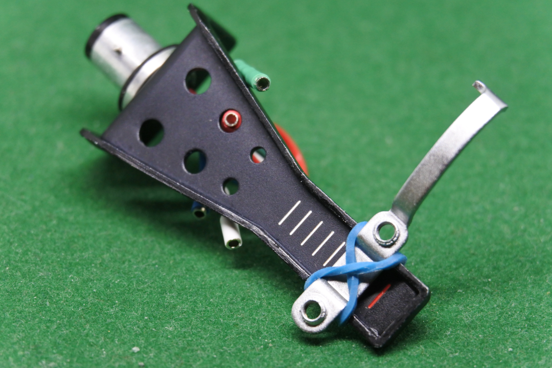

Ktoś wie co to za Headshell?

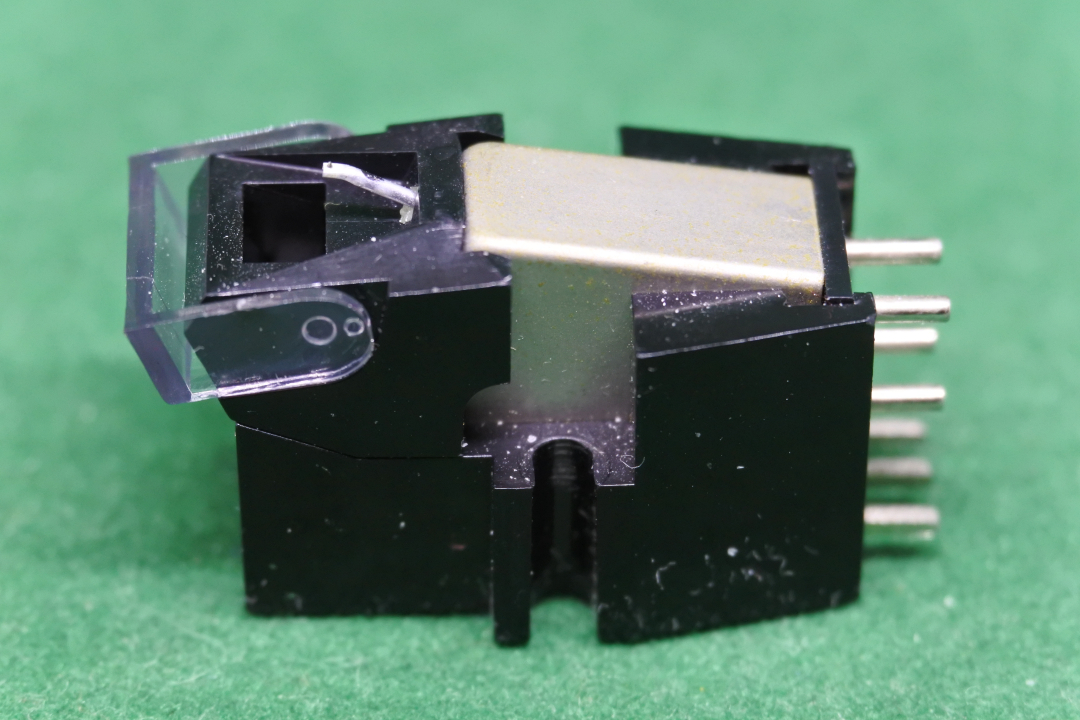

Ktoś wie co to jest?
Posty: 44898
#1314
Widziałem już to kiedyś, ale nie pamiętam co to było.
Pewnie dedykowana do jakiegoś specjalnego ramienia/gramofonu, skoro ma tą płytkę drukowaną na górze i 3 dodatkowe piny.
Gra to normalnie czy jest cisza jak podepniesz?
ISOPHON
Posty: 592
#1315
Post autor: ISOPHON »
Fisher/Sanyo stosował w niektórych swoich gramofonach (takich które potrafiły wyszukiwać utwory) takie wkładki.Z tym że o ile pamiętam stosowali generatory od AT.A ten to nie AT.Cztery piny (okrągłe) to sygnał z wkładki a te trzy bardziej płaskie to sygnał z czujnika.
Cantilever
Posty: 450
Gramofon: Yamaha PX-3
Lokalizacja: Gdynia
#1316
Post autor: Cantilever »
18 gru 2019, 23:44
Gra normalnie jak MM.

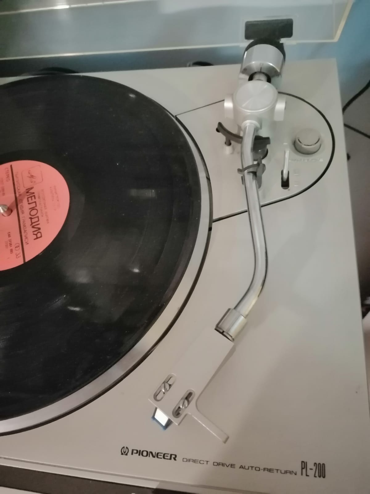

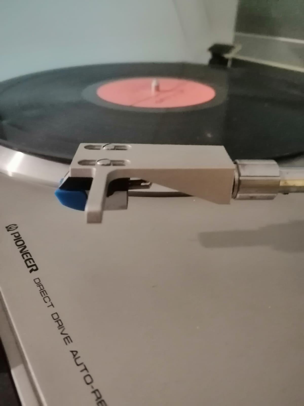

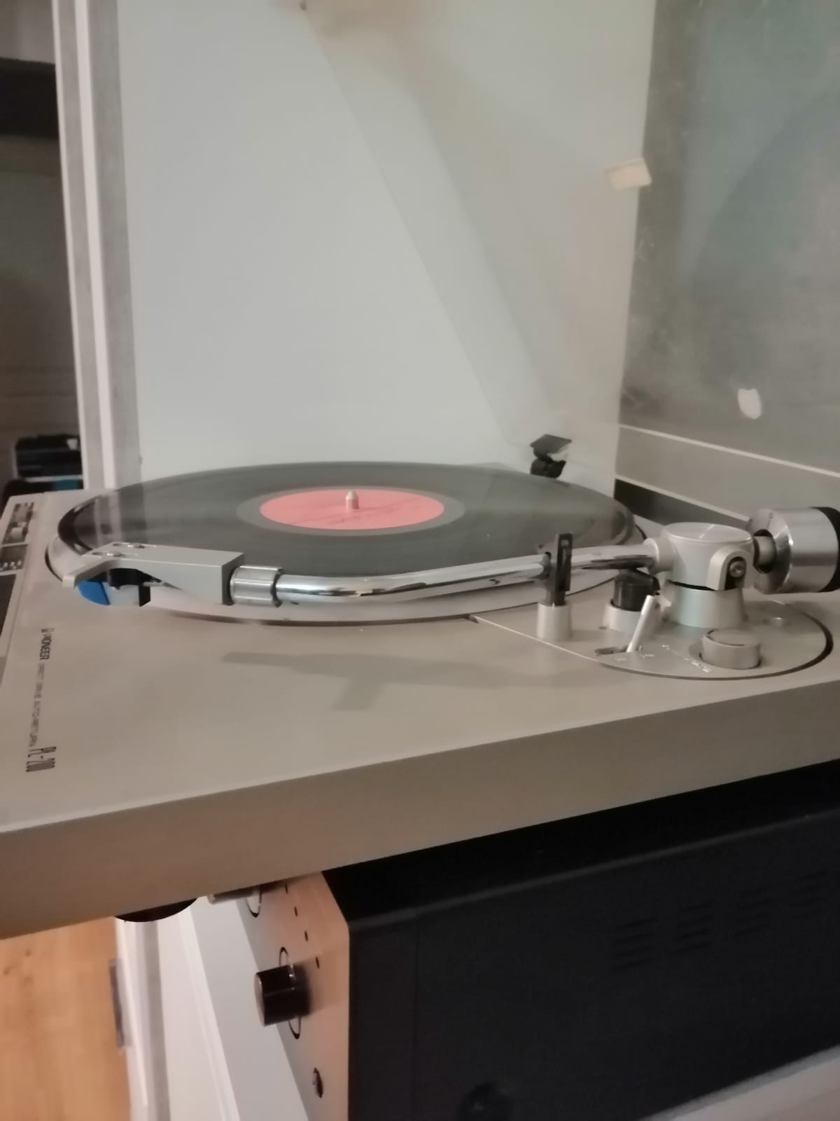

Witam wszystkich. To jest mój pierwszy post i od razu uderzam zapytaniem. Kupiłem gramofon Pioneer PL-200 i chcę dokupić igłę. Tylko pytanie jaką? Najpierw muszę wiedzieć jaką wkładkę posiada sprzęt. Wiem , że na forum jest mnóstwo mądrych głów, które są w stanie mi pomóc. Z góry dziękuję.
Posty: 44898
#1319
Pioneer PC-110

#1320
Post autor: krasnolini »
Dziękuję Ci dobry człowieku 8-)
