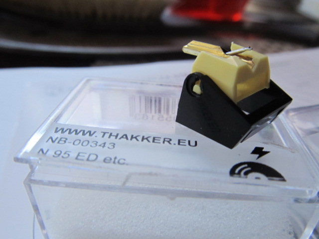

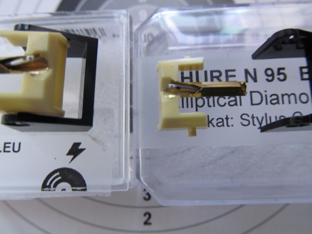

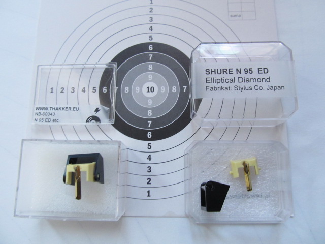

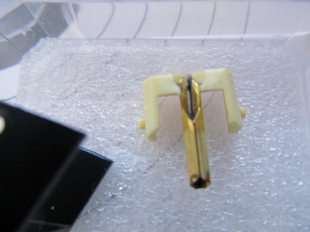

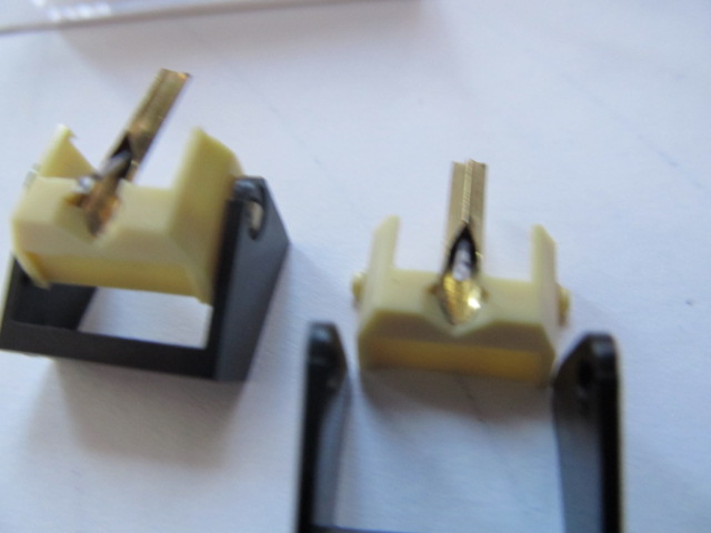

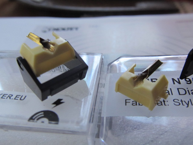

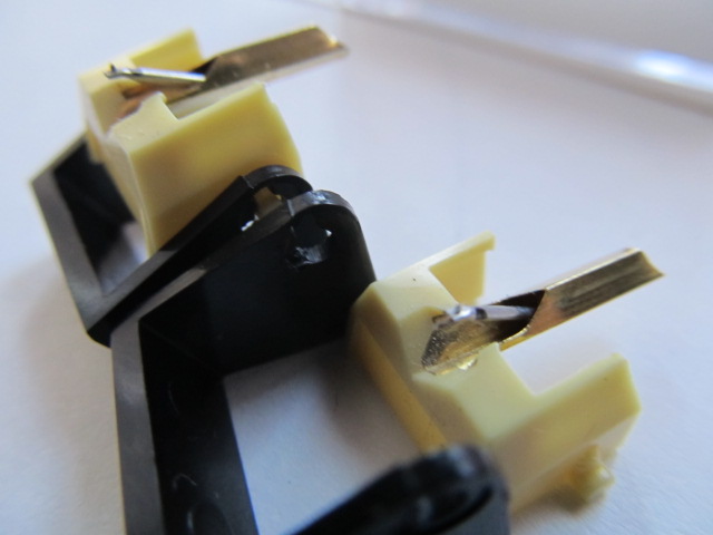

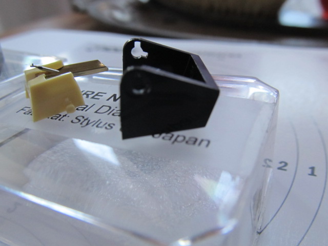

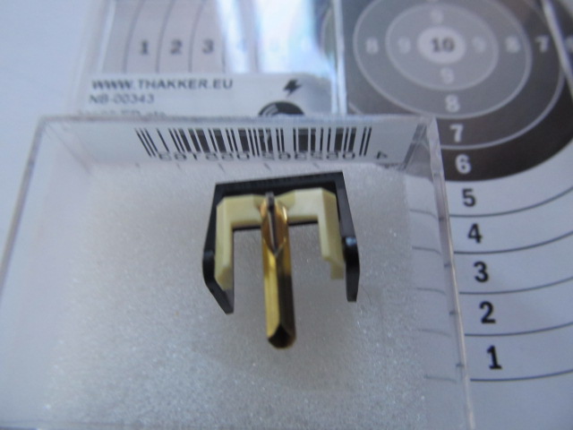

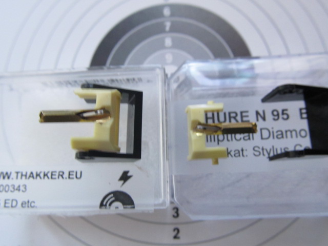

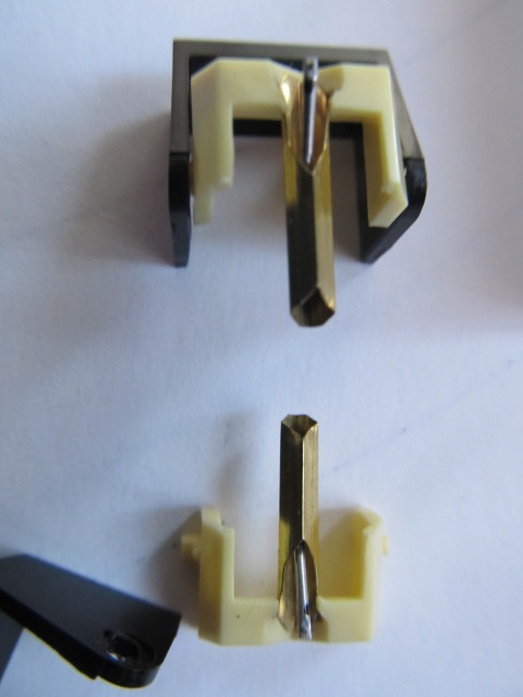

Do rzeczy. Foty igieł N95e Thakker (z lewej) i N95e Wamat (z prawej). Kilka ujęć. ->patrz dół materiału
Do fotografowania w powiększeniu nie doszło, bowiem w związku z konkluzją przeglądu zdecydowałem o zbędności tej procedury (o czym później).
Oto fotografie poglądowe wraz z opakowaniami, igła, osłona igły "na" i zdemontowana, widok otworu osadzania osłony wraz ze słabo widocznym frezem.

Porównanie wizualne:
- osłonki igły, obracane na bolcach/trzpieniach wystających z obudowy, kolor czarny, dwa otwory. * w obu igłach takie same
- otwór w osłonkach igły - czarny, średnica i grubość ścianek taka sama, frez otworu** wydał mi się różny na początku oględzin, ale użycie lupy rozwiało moje watpliwości - frez, średnica i kąt frezowania są takie same.
Opór stawiany podczas wsuwania w kanał wkładki jest bardzo podobny przy założeniu że obie igły były bardzo niewiele używane wcześniej.
Praktycznie obydwa egzemplarze to igły nowe o niewielkim przebiegu.
- pozastałe elementy by nie opisywać zbyt wielu drobiazgów są takie same, kształt, wymiary itd..sposób osadzenia, kąt igły w stosunku do płaszczyzny wkadki po zamontowaniu.
Szlif: na tyle, na ile pozwoliło mi powiększenie x50 stwierdzam, że szlif igieł nie różni się od siebie. Zapewne powiekszenie mikroskopowe dałoby obraz zdecydowanie szczegółowy. Pytanie jednak brzmi po co? Na tym poziomie nie ma to większego, a nawet żadnego sensu.
W mojej opinii to są dwie takie same igły. Z dużym prawdopodobieństwem pochodzą od tego samego producenta. Sposób konfekcjonowania obu igieł różni się, lecz jest tego samego typu. To rodzaj opakowania OEM zamawianego przez konkretnego sprzedawcę lub oferowanego przez dystrybutora/reselera dla sprzedawców danego segmentu handlowego w zakresie ofert hurtowych.
Nie ma wielkiego ryzyka w stwierdzeniu, że prezentowane igły są identyczne. I ja to ryzyko pedejmuję.
Nie odnalazłem de facto żadnych różnic w obu produktach. Zarówno w fazie oceny słuchowej jak i wizualnej wraz z porównaniem charkterystycznych detali.

Oba przezntowane produkty są takie same pod względem sonicznym jak i wizualnym.
Igła oferowana przez Wamat jest oferowana w dość atrakcyjnej rynkowo cenie i w mojej opini godna polecenia.
Igła oferowana przez Thakker`a jest tym samym produktem w wyższej cenie. Moim zdaniem może stanowić interesujący obiekt kolekcjonerski w zbiorach kolegów ukierunkowanych na prezentcje igieł aftermarketowych.
Może też być świetną, alternatywną propozycją zakupową w momencie, kiedy na rynku wystapi brak igieł tańszych.

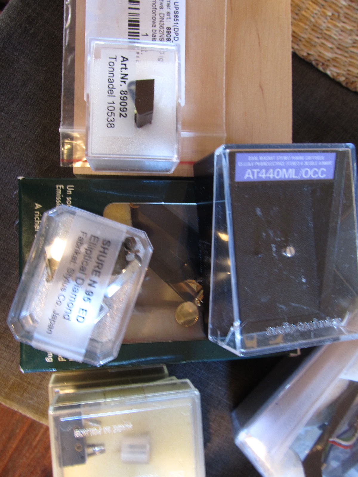

Uzupełniam o dodatkową informację.
Afremarketowy zamiennik to również igła o oznaczeniu DN362 (N95ED), to wiadomo. Kolejny producent to Tonnadel o numerze seryjnym 10538.
Jest igłą identyczną jak te opisane przez mnie i Piotrka. Niczym się nie różni zarówno w wyglądzie jak i odsłuchu.
Wygląda tak:
To ta na górze (wybaczcie zdjęcie akurat do czegoś innego robione, ale igła jest),
konfekcjonowana w tym wypadku dla north.pl (nawiasem mówiąc bdb obsługa klienta, ale to wiadomo).
