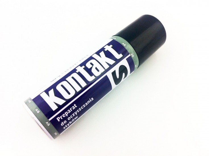

Polecam KONTAKT S cena od 5 - 8 zł za 60ml http://www.termopasty.pl/pg_179_114_3_3 ... akt_s.html ( Kontakt 60 polecany był na forum ), jest preparatem do oczyszczania styków z tlenków i siarczków oraz chroniącym przed korozją. Jest szczególnie polecany do regeneracji skorodowanych, zużytych i zabrudzonych styków. Rozpuszczone przez KONTAKT S tlenki i siarczki spłukuje się KONTAKTEM U. Wydaje mi się , że sama eSka wystarczy.Ja użyłem do czyszczenia kabelków w półkoszyku Dualowskim.Dobrze wyczyściło.Jestem zadowolony.

Wyżej w poście polecałem preparat KONTAKT S za dobrą cenę.Czy ktoś go kupił ? Jeżeli jeszcze nie to niech się wstrzyma.Nie polecam.Czyściło fajnie,wypłukało bród ale po pewnym czasie styki zrobiły się zaśniedziałe,zielone.Odradzam.

Zaśniedziało bo nie zabezpieczyłeś po czyszczeniu. Po to jest Kontakt U żeby nie śniedziało.ROCHO pisze:Wyżej w poście polecałem preparat KONTAKT S za dobrą cenę.Czy ktoś go kupił ? Jeżeli jeszcze nie to niech się wstrzyma.Nie polecam.Czyściło fajnie,wypłukało bród ale po pewnym czasie styki zrobiły się zaśniedziałe,zielone.Odradzam.
