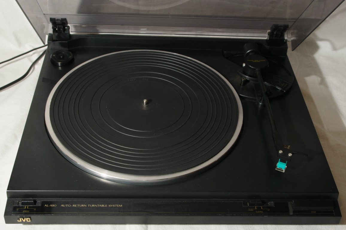

To chyba tyle jeśli chodzi o rzeczy najbardziej oczywiste. Gramofon jeśli dobrze pamiętam nabyłem za 30zł (+ przesyłka 25zł) na allegro. Na przednim panelu z przyciskami, tam gdzie jest napis "auto-return..." była jeszcze folia ochronna, ale ją zerwałem No co, zaczęła się odklejać...
Pod spodem widnieje informacja o możliwości porażenia prądem oraz regulacja prędkości dla dwóch prędkości: 33 i 45 rpm - za pomocą płaskiego śrubokręta.
Nie wiem jak się to profesjonalnie nazywa, ale gramofon posiada kółko do singli 7" (chociaż są też single, gdzie jest ono niepotrzebne).
Gramofon jest dosyć duży (ah, nawet go zmierzę, bo akurat mam centymetr pod ręką: 43,5cm x 36cm x 10,5cm), co mi nawet pasuje - przynajmniej nie ma tak, że płyta wystaje z obudowy, jak to bywa w tych najnowszych tworach. Ile waży? Tego nie wiem, nie mam wagi w domu
Przez auto return nie mogę przesłuchać jednej pocztówki dźwiękowej, bo ścieżka jest zbyt blisko środka. Taka tam ciekawostka.

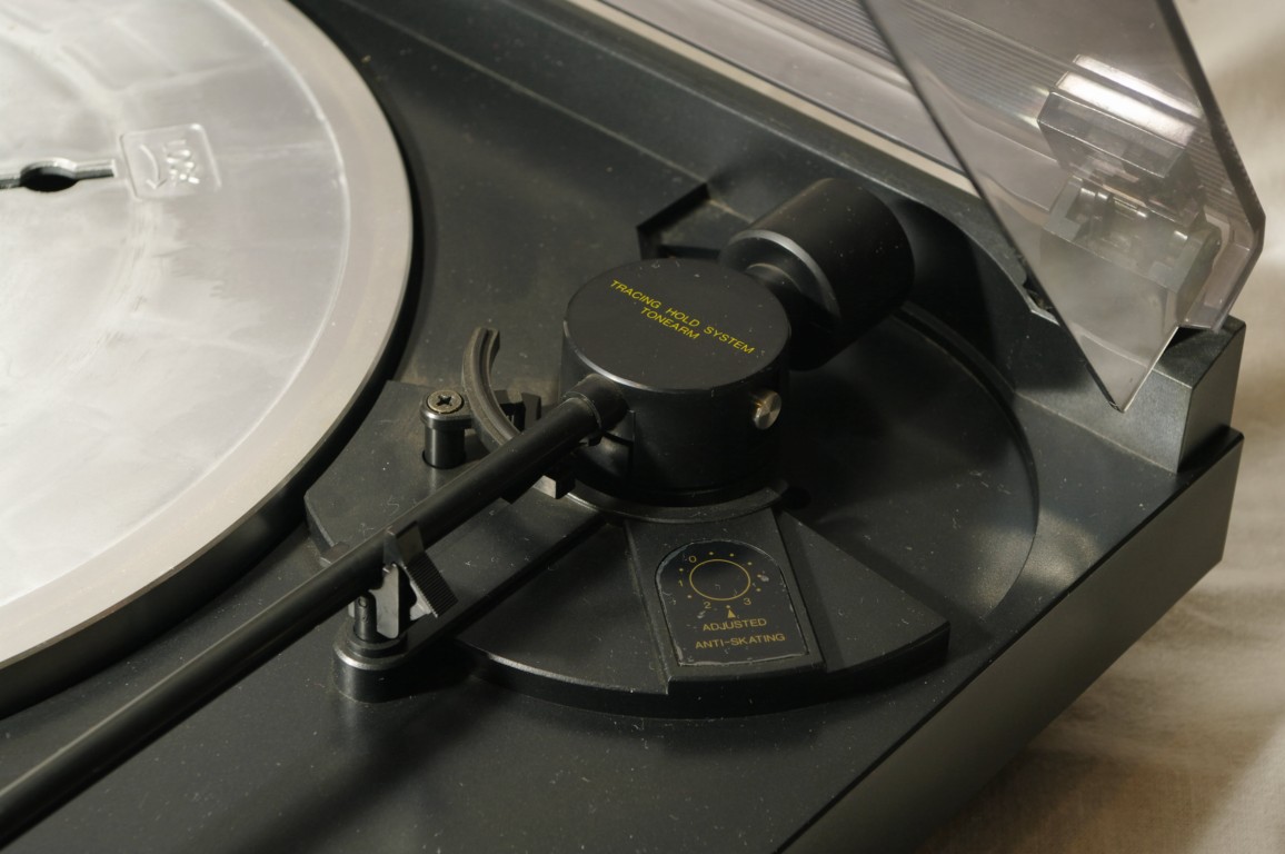

Patrząc na zdjęcie 6 można stwierdzić, że antyskating jest ustawiony na 2.5 - znaczy, że igła ma ustawiony nacisk na 2.5g?
W jakiej jednostce wyrażana jest wielkość antyskatingu? Co to znaczy, że antyskating ma wartość 2,5? 2,5 czego?
Jaka jest optymalna pozycja ramienia - UP czy DOWN? Z jednej strony, gdy auto-return kończy pracę to ramię samo opada w dół, a z drugiej, część przy ramieniu na zdjęciu 6 (chodzi o taki zatrzask umiejscowiony na podpórce) ma swoje zastosowanie tylko wtedy, gdy ramię jest w górze. (Właściwie to nie wiem do czego dokładnie ta część służy...)

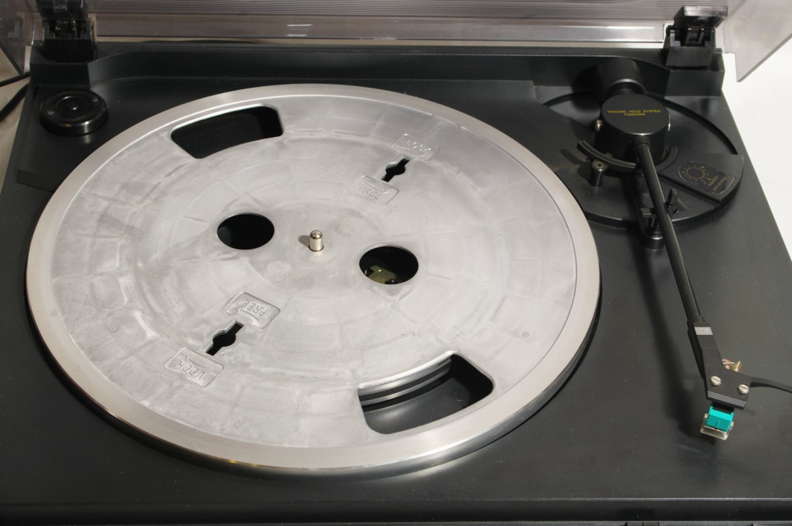

Hmm... Specem nie jestem, ale wydaje mi się, że te otwory na talerzu do czegoś muszą służyć - zapewne do szybkiego skontrolowania czy wszystko jest ok, bez konieczności odkręcania talerza. Odkręcania... te najmniejsze otwory z napisami lock i free do tego pewnie służą. Mam nadzieję, że żeby odkręcić talerz nie trzeba stosować techniki z filmów science fiction, czyli przekręcając oba "klucze" jednocześnie.
Nie ma tam w środku żadnej śrubki, więc pewnie coś się tam ukrywa, co zwolniłoby blokadę. W razie jakby zaszła potrzeba będzie trzeba skombinować jakiegoś motylka, który by tam pasował.

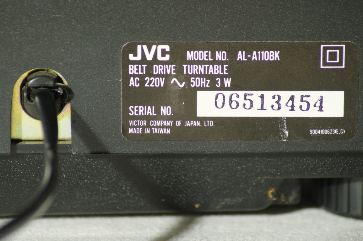

Co do "metki", a właściwie tabliczki znamionowej Możemy z niej wywnioskować, że był to model przeznaczony wyłącznie na rynek europejski, stąd wymogi zasilania 220V/50Hz
Z tego co udało mi się dowiedzieć to model ten jest bardzo zbliżony do modelu AL-A150.
Tak samo z antyskatingiem. Jest to bardziej naklejka z informacją o ustawieniu aniżeli kółko do regulacji, co nie?
Jeśli tak to widocznie gramofon ma na stałe ustawiony antyskating 2.5.
Jeśli mielibyśmy mówić o jednostce wyrażającej antyskating to musiałaby to być siła Jednakże, dla wygody, regulację antyskatingu skaluje się tak by była odpowiadająca ustawieniom nacisku. Stąd nie możemy tu mówić jednoznacznie o gramach itd.
Trudno powiedzieć, czy w takim razie nacisk jest na stałe ustawiony na 2.5g, ale jest to możliwe. Dość wysoki, moim zdaniem.

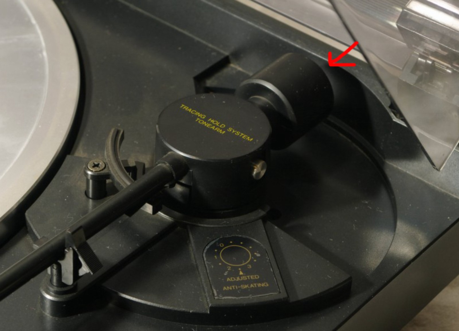

Nacisk zazwyczaj ustawia się poprzez obracanie przeciwwagi, czyli tego walca co masz na końcu ramienia Problem w tym, że nie wygląda on na takiego, co by się go dało obracać. Dodatkowo, brakuje mu podziałki. Czyżby gramofon został tak zaprojektowany, że nie dopuszcza regulacji nacisku?Oliver pisze:Nie pytając na razie "jak", chciałbym zapytać "gdzie" - chodzi o ustawianie nacisku i antyskatingu. Nie mam zielonego pojęcia gdzie się to ustawia...

Do kontroli to raz, a druga sprawa to to, że służą do podnoszenia talerza Za coś przecież trzeba złapaćOliver pisze:Specem nie jestem, ale wydaje mi się, że te otwory na talerzu do czegoś muszą służyć - zapewne do szybkiego skontrolowania czy wszystko jest ok, bez konieczności odkręcania talerza.
Fajny patent, ale ja bym to jeszcze sprawdził. Tzn. możliwe że "lock" zablokowuje talerz, łącznie z obrotem. Do celów transportowychOliver pisze:Odkręcania... te najmniejsze otwory z napisami lock i free do tego pewnie służą.

Nie da się tego obracać. Chyba, żeby może odkręcić śrubkę która jest tam w środku? Można ją dostrzec patrząc od tyłu - strzałka na zdjęciu:Nacisk zazwyczaj ustawia się poprzez obracanie przeciwwagi, czyli tego walca co masz na końcu ramienia
Tak.Jest to bardziej naklejka z informacją o ustawieniu aniżeli kółko do regulacji, co nie?
Znaczy, że jeśli będziemy mieć poprawnie zbalansowane ramię i dobrze ustawiony nacisk to ustawiając antyskating na taką samą wartość jak nacisk, możemy mieć pewność, że będzie on dobrze ustawiony?Jeśli mielibyśmy mówić o jednostce wyrażającej antyskating to musiałaby to być siła Jednakże, dla wygody, regulację antyskatingu skaluje się tak by była odpowiadająca ustawieniom nacisku. Stąd nie możemy tu mówić jednoznacznie o gramach itd.

Ciekawe. Tylko, żeby nie było tak, że zrobię "lock" i się coś na złość zatnie.Tzn. możliwe że "lock" zablokowuje talerz, łącznie z obrotem. Do celów transportowych

Nie udało mi się jeszcze wyciągnąć talerza, ale wkładkę wykręciłem. Moim oczom ukazał się tylko napis "Made in Japan" i numer 943. Pojawiła się jeszcze jedna śrubka, ale mimo, że ją wykręciłem żaden element nie chciał się rozłączyć, a nie chciałem się siłować. Nie wyjmowałem tych kabelków bo jest ich aż 4 (który za co odpowiada?) i jeszcze nie wiedziałbym potem jak powkładać z powrotem. Inna sprawa, że dość mocno "siedzą".
- Posty: 41759
JVC AL-A110 - zdjęcia, info, porady, pytania itp.
Widzę, że przeprowadzasz sekcję zwłok
No o wkładce to się raczej nic nie dowiemy niestety, jakiś tani noname.
Mam tylko nadzieję, że zamontowałeś z powrotem wkładkę w tej samej pozycji w jakiej była (chodzi o miejsce przykręcenia śrubek).
Niezła zagadkaOliver pisze:Pojawiła się jeszcze jedna śrubka, ale mimo, że ją wykręciłem żaden element nie chciał się rozłączyć, a nie chciałem się siłować.
Odpowiadają za odprowadzenie sygnału audio z wkładki + i - dla każdego kanału (lewy/prawy), stąd wychodzą nam 2 paryOliver pisze:Nie wyjmowałem tych kabelków bo jest ich aż 4 (który za co odpowiada?)
Jeśli z tyłu wkładki nie ma o tym żadnej informacji, to bez odpowiedniej instrukcji byłoby ciężkoOliver pisze:i jeszcze nie wiedziałbym potem jak powkładać z powrotem.
