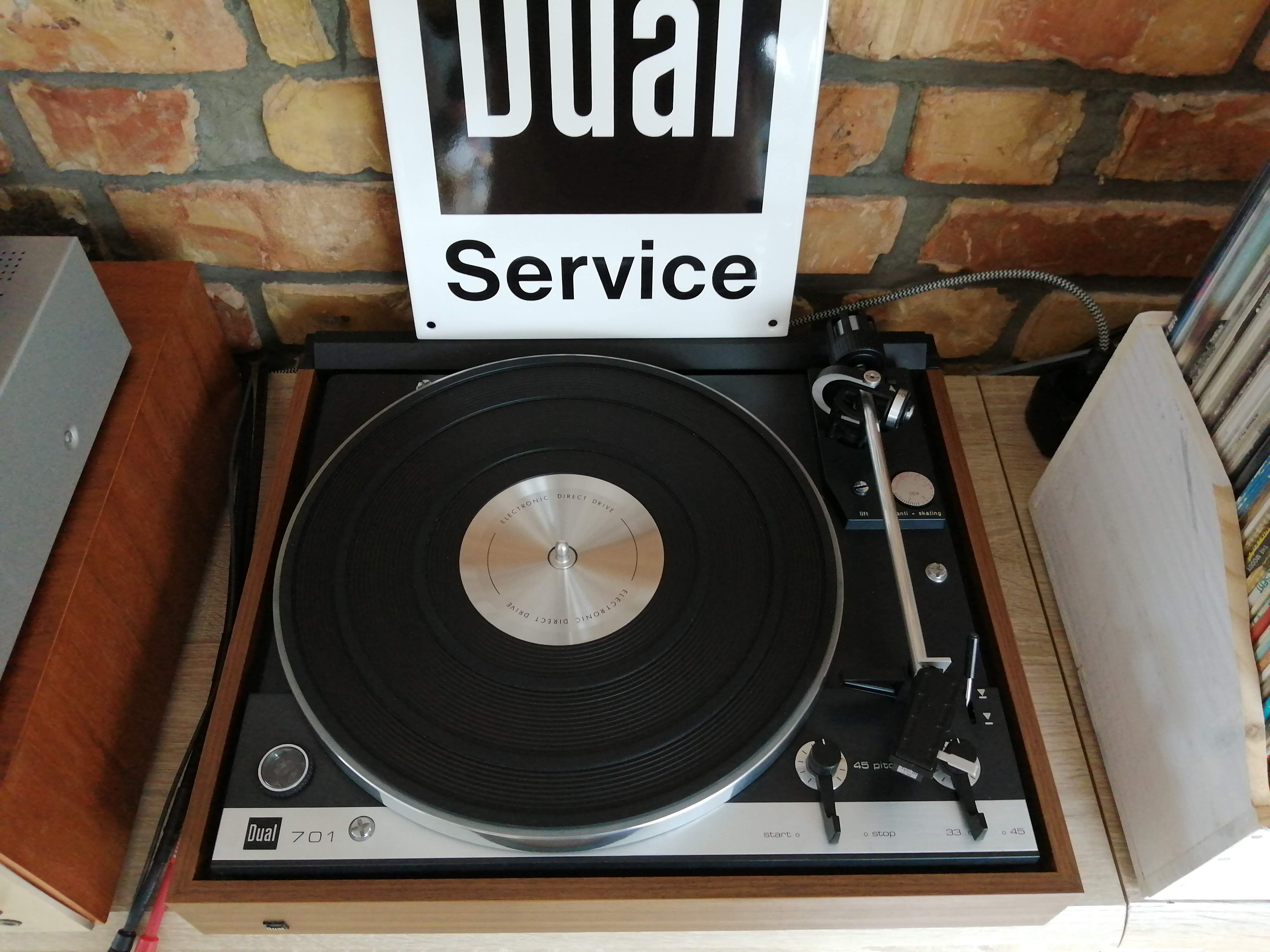

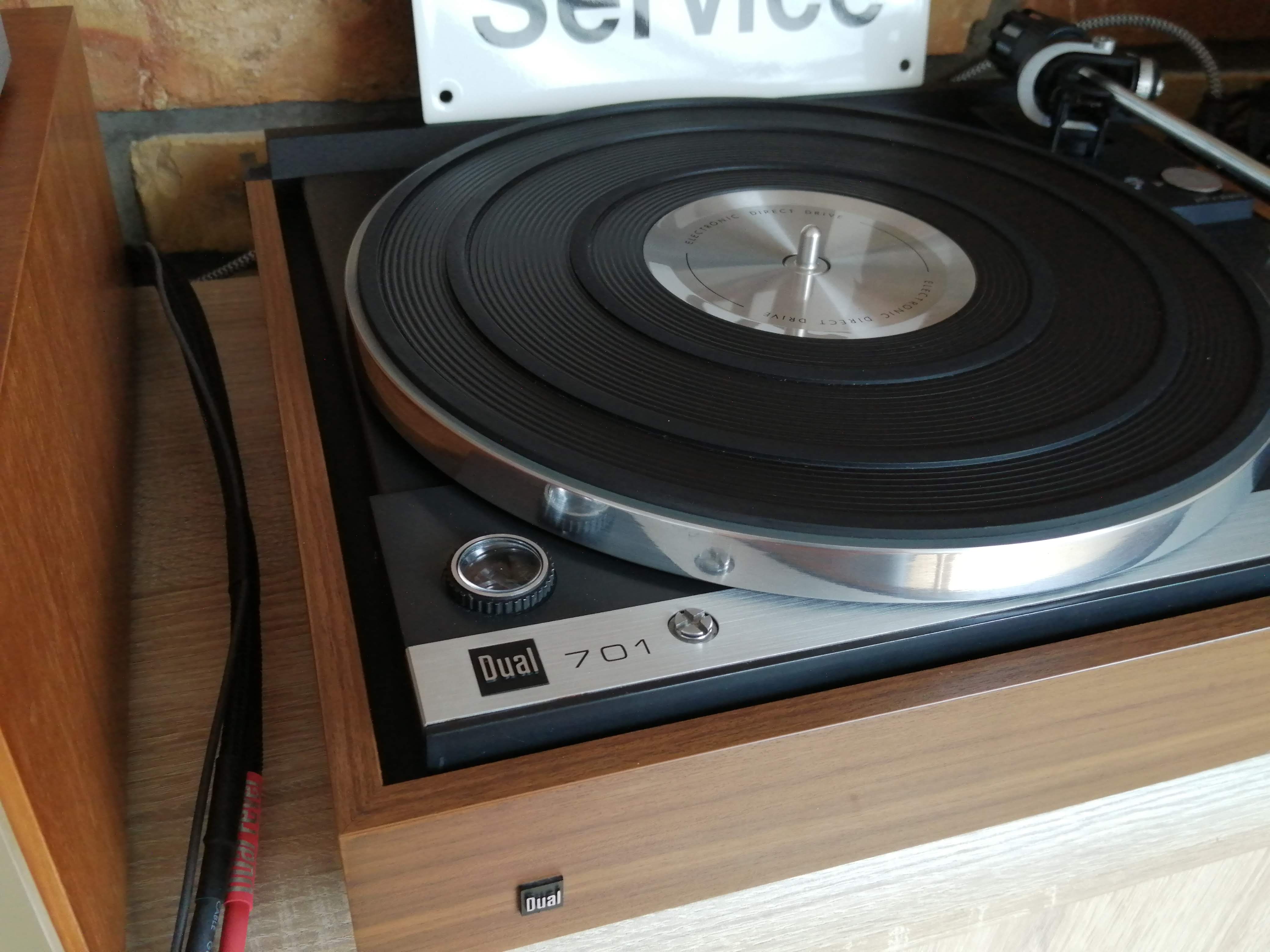

Ostatnio skończyłem renowację kolejnego w tym roku Duala 701. Druga generacja. Wypolerowana pokrywa, nowa igła do wkładki Shure V15 III, wymienione okablowanie rca, serwis silnika wraz z wymianą kondensatorów, nowe smary, czyszczenie ogólne, ustawienia i regulacje. Gotowy do grania

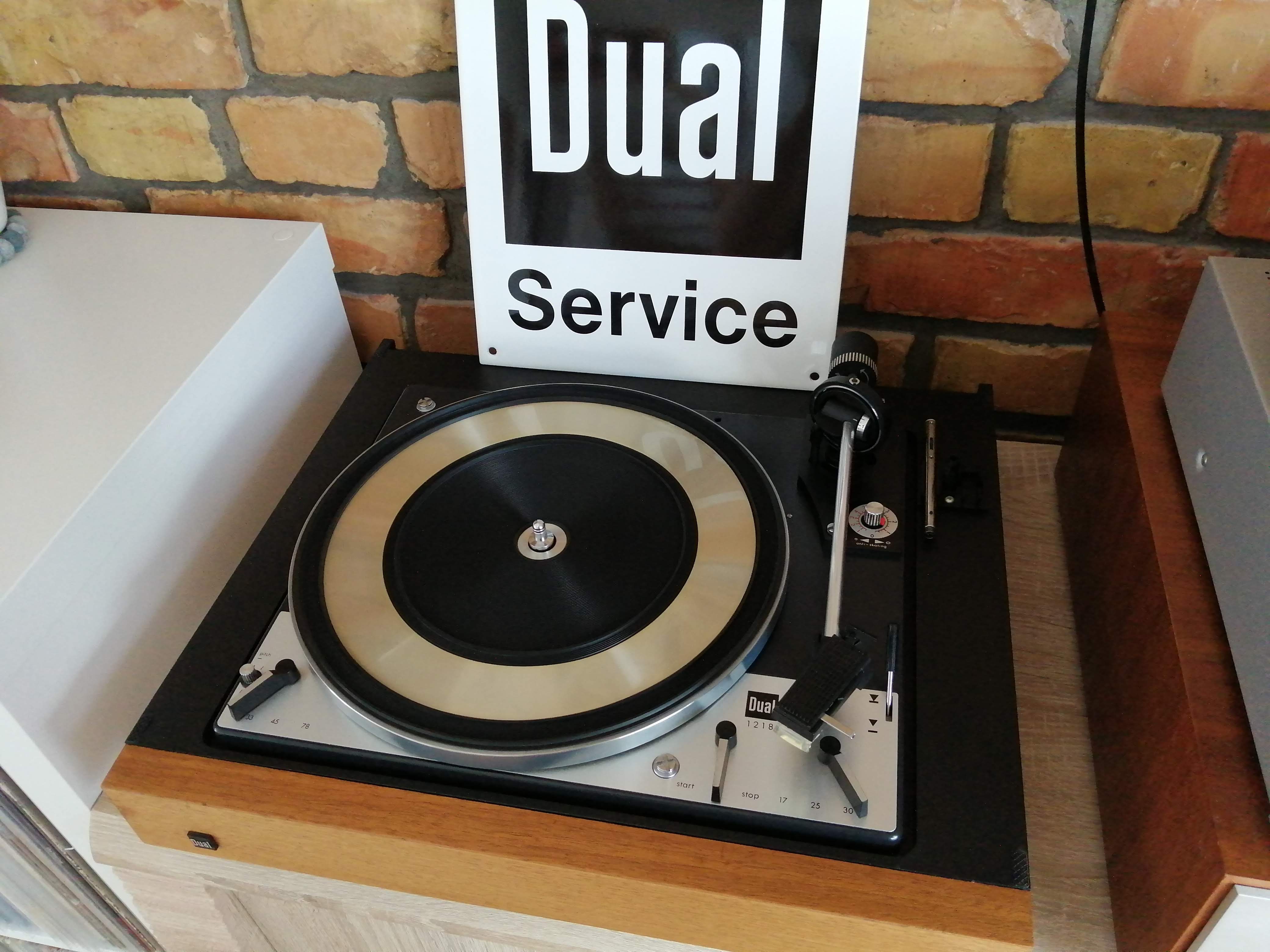

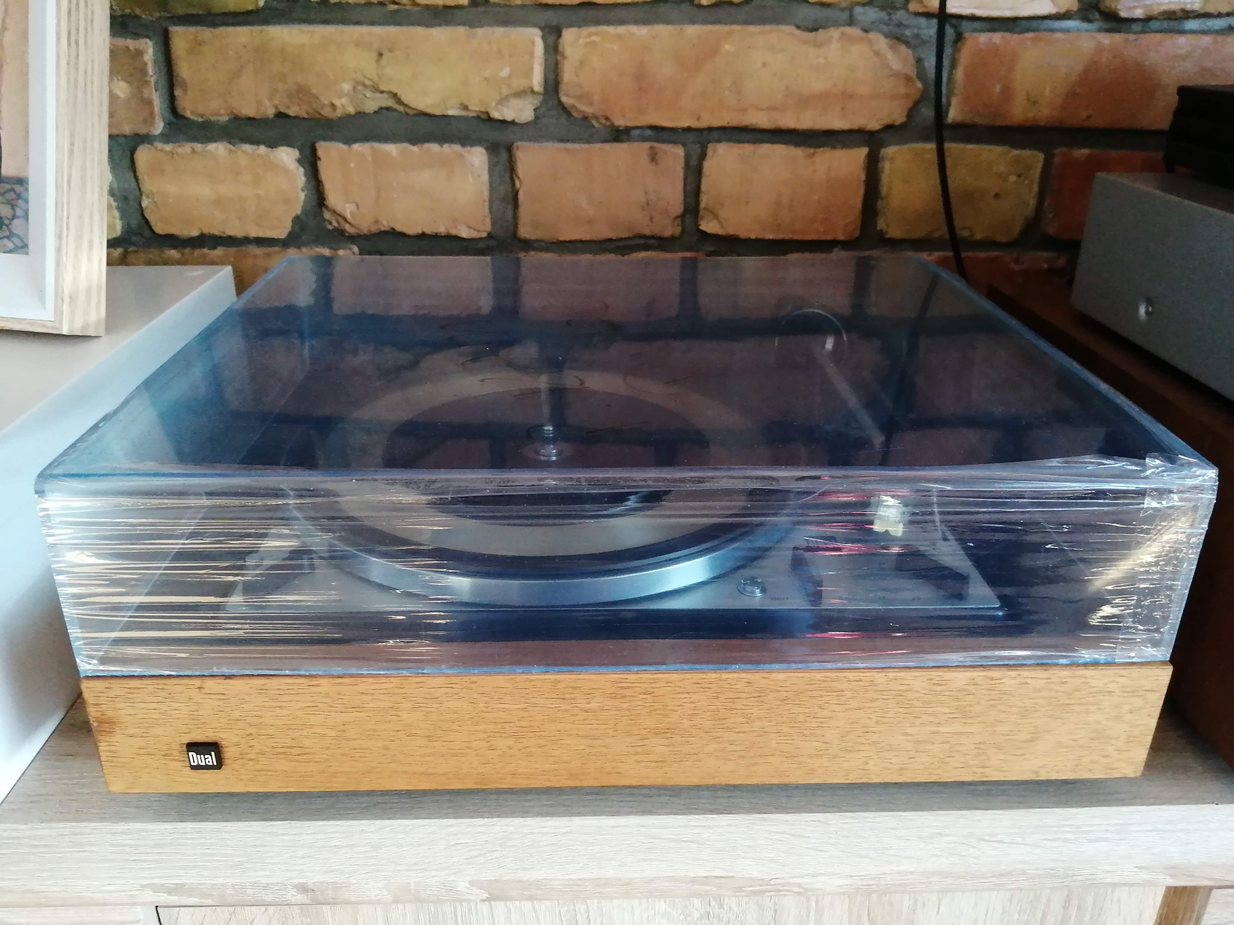

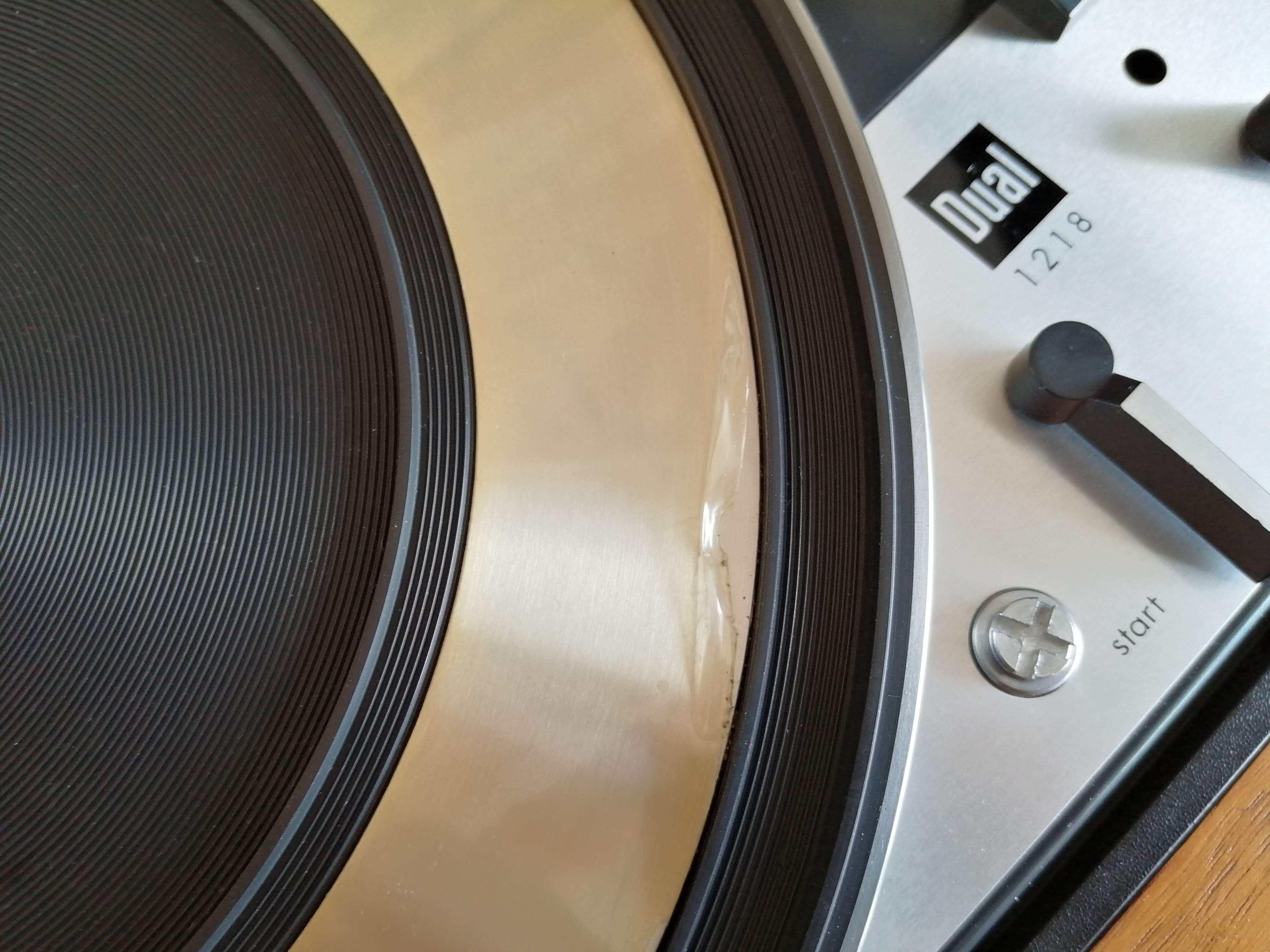

Troszkę zaległa galeria całkowitego remontu Duala 1218. W poniedziałek wyruszy w podróż do nowego domu. Uzbrojony w oryginalne dualowskie dodatki: instrukcję, szpindel do zmieniarki, adapter do singli oraz tarczę stroboskopową.
Mało co w nim działało Jak widzicie zostało zdjęte wszystko co możliwe. Wyczyszczone, nasmarowane i złożone ponownie. Ostatnio mam jakąś passę uszkodzonych silników. Tutaj z silnika synchronicznego "zrobił" się asynchro, więc tu również potrzebna była interwencja Nowe okablowanie, nowy kabel zasilający w bawełnianym oplocie (żeby był bardziej vintage . Oczywiście kabel dwużyłowy. Czarodziejom co zakładają dodatkową żyłę PE i zwą tą modyfikację renowacją mówię stanowcze NIE Niewiedzą co czynią.
Na talerzu jest jeszcze oryginalna folia, która zabezpiecza srebrny okrąg. Nowa pokrywa z przezroczystego plexi. Nowy zamiennik podkoszyka TK. Dual 1218 został wyposażony w zacną wkładkę Shure M91 z nową eliptyczną igłą.

Ale ta folia zabezpieczająca to mistrzostwo

Fajna sprawa bo okrąg który często jest sfatygowany, w takim przypadku jest jak fabryka dała. Ja mam tak np.w 601 to nawet nie zdejmuję bo szkoda.
