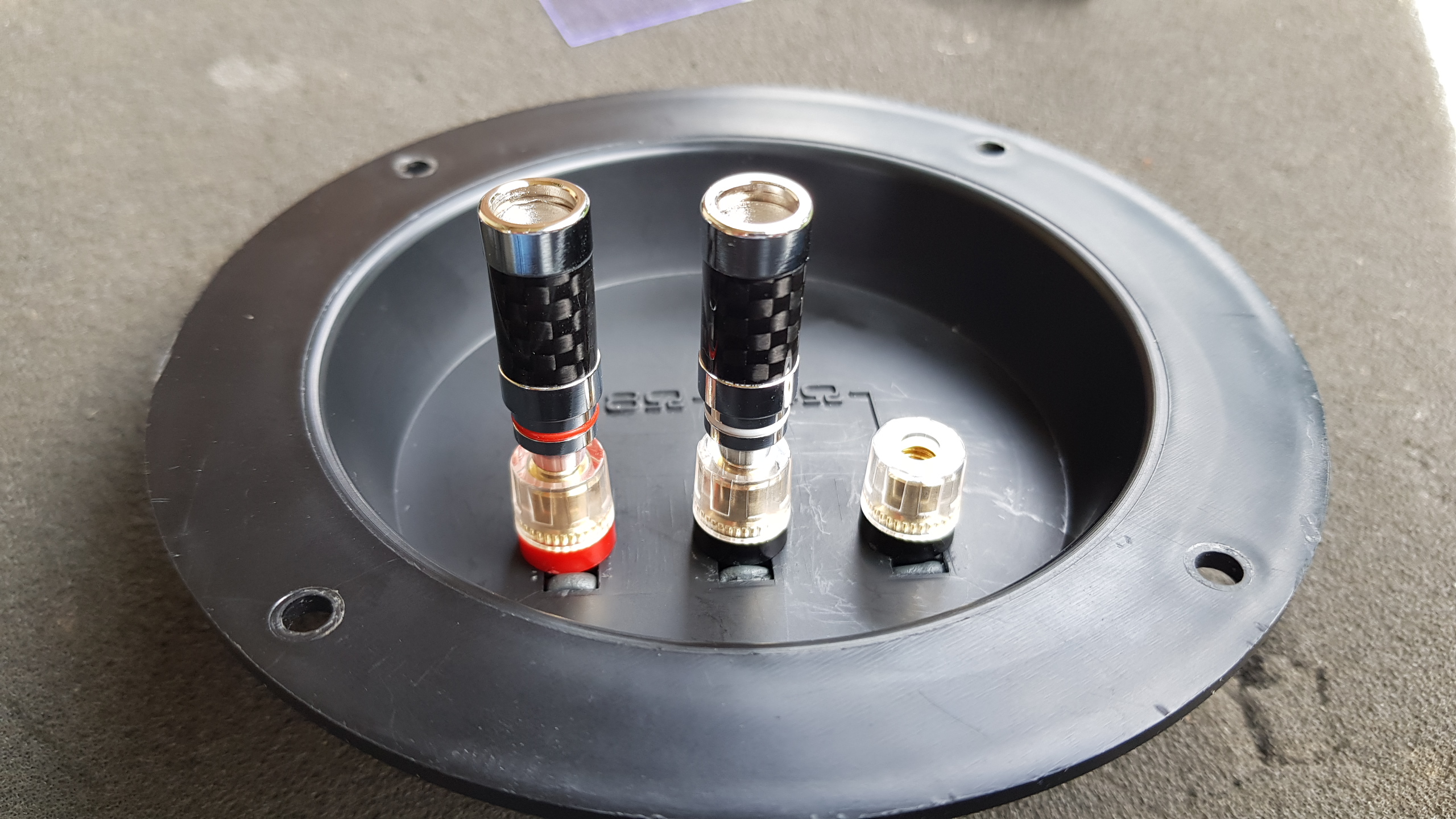

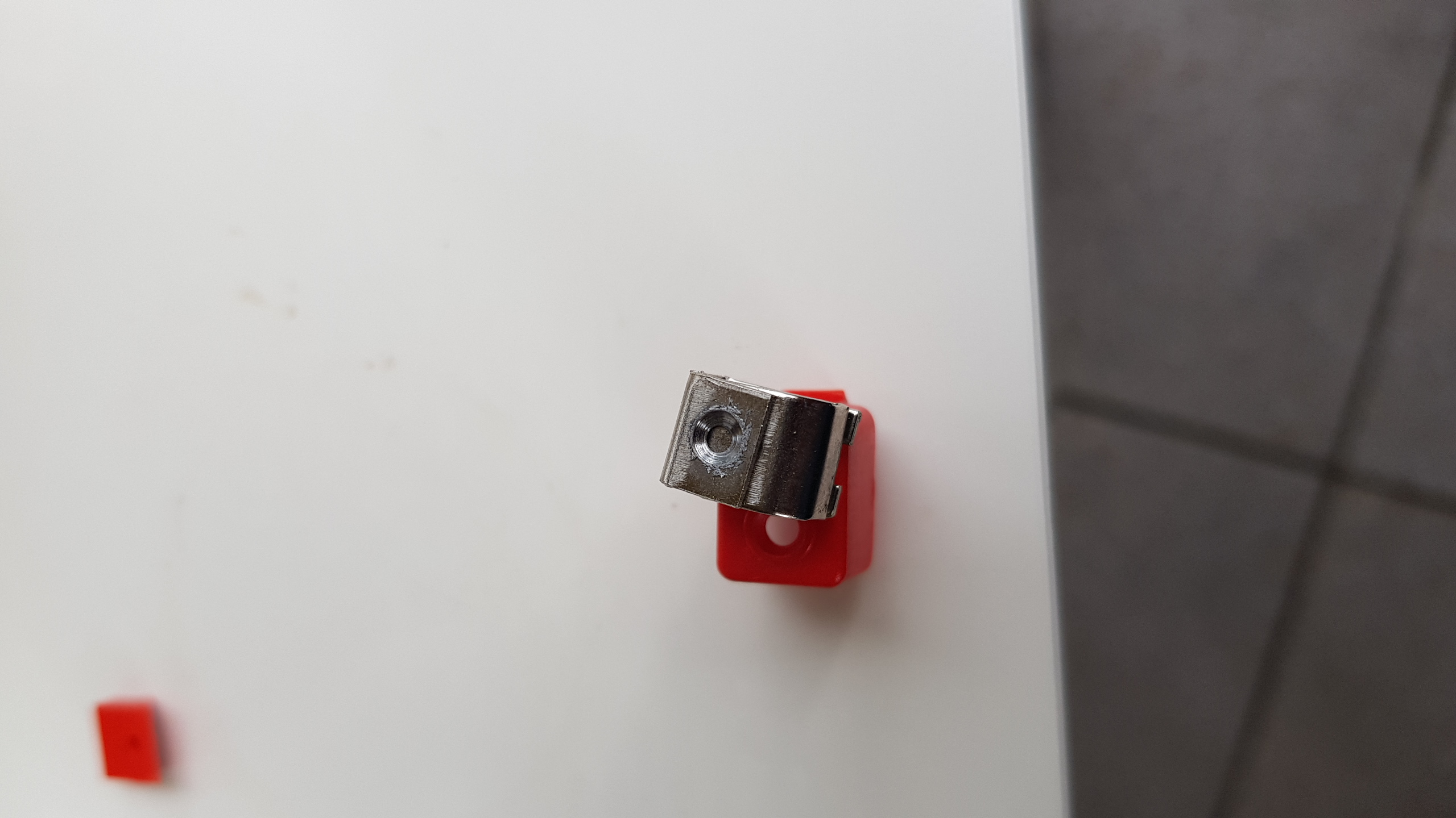

Do zakupionych duali zapragnąłem nowych gniazd głośnikowych.
W stare gniazda udało mi się upchnąć może połowę drutów z przewodu 2,5mm. Jedna sprężynka na cztery prawie nie trzyma. Do lampy przewody muszą się trzymać solidnie. Tak to wygląda od środka. Tutaj znalazłem fotki kolumny z wymienionymi gniazdami.
https://www.facebook.com/studiovintagea ... 2074580440
Chciałbym zrobić identycznie.
Szerokość 3 gniazd w starej kolumnie to 5 cm, każde ma 1 cm, pomiędzy gniazdami 1 cm odległości.
Znalazłem gniazda z plastikową izolacją o szerokości 11 mm
https://allegro.pl/oferta/2szt-gniazdo- ... e=facebook
albo takie metalowe, chociaż metalowe do dupy pewnie bo za blisko siebie by były.
https://allegro.pl/oferta/4szt-gniazdo- ... e=facebook
Może ktoś doradzi jakieś inne wąskie gniazda.

przyszły gniazda.
mam już urlop więc zabrałem całość na działke bo po co w domu w te upały siedzieć.
otwory powiercone.
ta biała masa na drugim zdjęciu to jest plastelina w drugiej kolumnie była plastelina szarego koloru.
otwory powiercone.

Re: Kolumny Dual CL 730 wymiana gniazd głośnikowych
No klasa . Pochwal się efektem końcowym .
poszły konie po betonie.
jak tu dziury zapchać?
a co się będzie oryginalna dualowska plastelina wintydż marnować. banan wchodzi jak w masełko oryginalne gniazda zachowałem na wszelki wypadek.
Ale to znowu obudowy do przeróbki mogły by być A tak oem zaślepka nowe wtyki i bajlando .amrowek pisze: ↑20 lip 2020, 17:01a nie prosciej bylo
https://www.blackdotaudio.eu/gniazda-gl ... p-411.html
i masa na dole?
- Posty: 561
- Rejestracja: 18 gru 2018, 12:02
- Gramofon: Sony PS-X50
- Lokalizacja: Płock
chciałem te stare gniazda rozwiercić i mocniejsze sprężynki dać. wtedy by trzymało i grubszy przewód by wlazł.
ale co banan to banan.Sony PS-X50
Odgrzebuje temat. Pytanie Andrzeju czy ta plastelina u Ciebie byla twarda czy dała się łatwo zdjąć? Ja właśnie wziąłem sie za przerobienie terminali wg. Twojego pomyslu w moich dualach. Tylko u mnie jest twarda- stara? I czy najpierw odlutowales kabelki żeby dostac sie do tych starych terminali sprezynkowych? Jak one się zdejmują?
Zrób zdjęcia przewodów i je odlutuj.
Plastelina była miękka i dała się usunąć bez problemu.
Nie pamiętam jak były przymocowane stare terminale, jak usuniesz plastelinę wszystko będzie jasne.
Powodzenia.
Powodzenia.
Ok, to moze jest stara. Trzeba ja czymś twardym usunąć. Zobaczymy. Dzięki.
