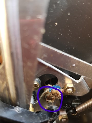

Nie wiem jak w Twoim modelu, ale wygląda to mniej więcej tak jak na fotce.
Ja pimpel dorobiłem z izolacji kabla.

Re: DUAL CS 626 problemy techniczne
Nie widać bo go nie ma. Tu powinien być:
na końcu tego metalowego trzpienia.Analogowo Dual 704 & 721 + Shure V15III & Shure M75 & Dual M20E & Ortofon MC-20/Denon AU-320 >PreamP Dyskretniok MM DIY> DH-101>DH-220>Monitor Audio BX5/Beyerdynamic DT 880
Cyfrowo Arcam FMJ CD17 - DIY Mod & Yamaha WXAD-10
- Posty: 402
- Rejestracja: 20 kwie 2017, 09:44
Oczyść miejsce które wskazał Ci kolega a potem nasuń ciasno kawałek izolacji ściągniętej z kabla ( pomysłów na temat wykonania sterpimpla jest wiele) oczywiście musisz nasunąć to na odpowiednią wysokość a wtedy wszystko zadziała.

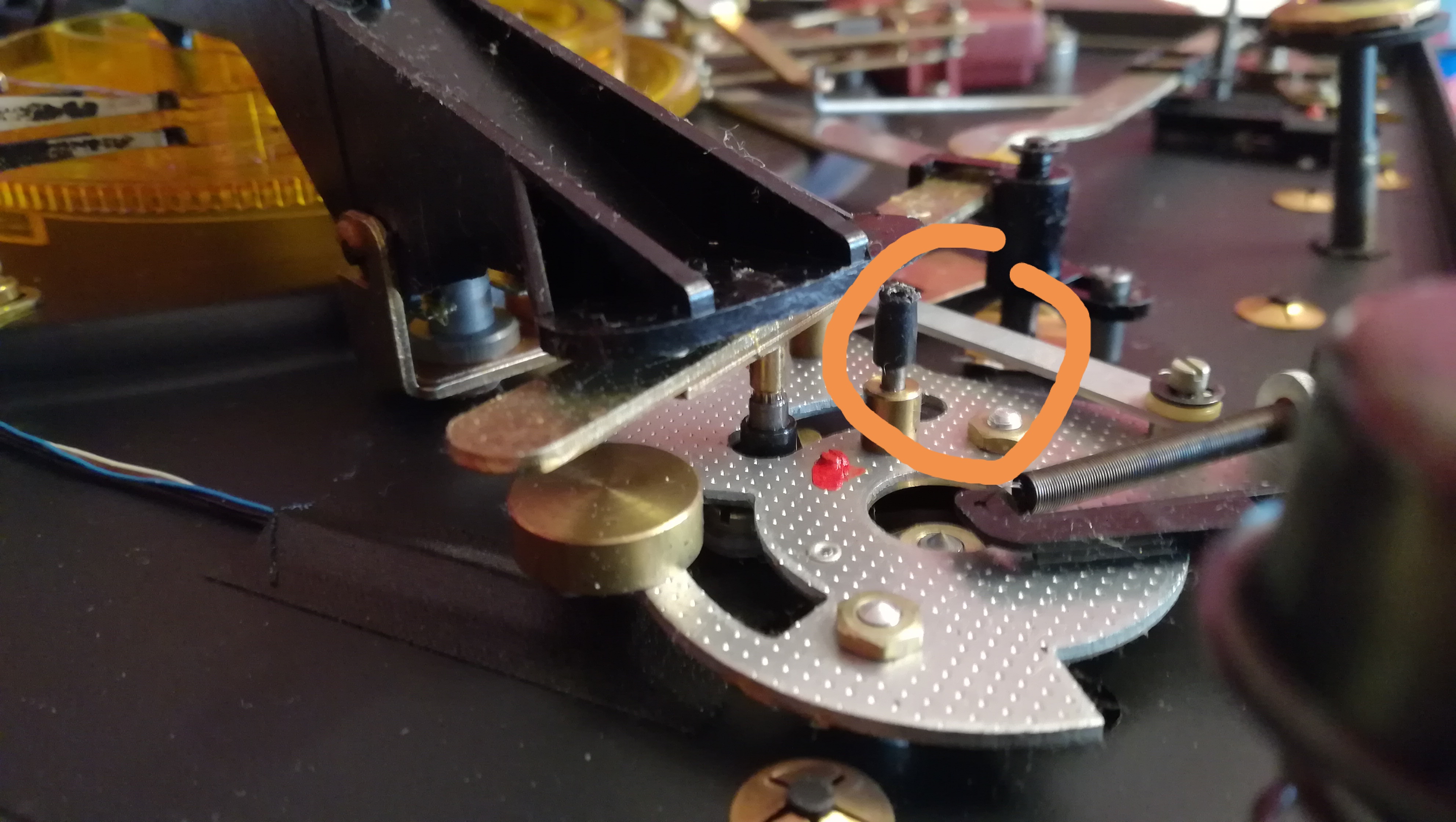

Czy to jest ten bolec?
Czy plastik ma być średnicy kółka u podstawy bolca?
Wysokość plastiku taka jak bolec?
I jeszcze jak to założyć bo bolec jest pod metalem.
Załączam zdjęcie.
Załączam zdjęcie.
Otwór o średnicy nieco mniejszej niż wąska część trzpienia (czerwona strzałka)
Długość o ok. 1mm większa niż wysokość wąskiej części trzpienia (niebieska strzałka)
Do założenia SP musisz zdjąć główną wajchę sterującą (to czarne na pierwszym planie zdjęcia)

- Posty: 27
- Rejestracja: 05 sty 2020, 08:52
Panowie, to mnie przerasta, jeszcze zdjęcie tej czarnej wajchy..... żadnych śrubek tylko zacisk na trzpieniu.
Prędzej to połamię niż to zdejmę, a jak zdejmę to na pewno nie założę
Chyba spróbuję bez zdejmowania, który element należy nasmarować jak powiedzmy, że uda mi się nałożyć plastik?
Załączam zdjęcia.
Załączam zdjęcia.
Zdjęcie tej wajchy jest banalnie proste. Wystarczy wyjąć pierścień zabezpieczający na trzpieniu. Cienki śrubokręcik i do dzieła Potem wsuwasz go za pomocą szczypcy.
Ciężko coś dopasować, mam przewód który ma za małą średnicę więc nałożyłem plastik który służy do wędkowania i skleiłem.
Średnica jest idealna, tak jak kółko pod spodem ale wchodzi na trzpień luźno.
Czy mogę użyć kropelki przy nakładaniu, inaczej na pewno to zaraz spadnie podczas użytkowania.
Załączam zdjęcia.
Załączam zdjęcia.
Tak to wygląda, plastik jest wyższy od trzpienia niż 1 mm, czy mam jeszcze go ściąć i tak jak pytałem wcześniej czy mogę użyć kleju?
Załączam zdjęcia.
Kropelkę odradzam. Nie będzie jak zdjąć, żeby dociąć jeżeli zajdzie taka potrzeba. Lepiej coś włożyć do otworu tak, żeby wchodził "pimpel" ciasno. Co do długości to wydaje mi się za długi. Musisz poobserwować jak się zachowuje podczas pracy. Czarna wajch sterująca powinna naciskać poprzez pimpel trzpień ale nie do końca jego ruchu wgłąb płyty, na której jest zamontowany. Jak masz to rozebrane to zobacz jaki jest skok tego trzpienia (ile wchodzi do oporu) i zobacz co się dzieje jak koło steruje automatyką. Nie trzeba włączać gramofonu, kołem możesz pokręcić ręcznie i od spodu obserwować, co się dzieje.
Może pięknie to nie wygląda, ale jestem stolarzem a nie doktorem
Plastik siedzi w miarę ścisło, i wysokość jest teraz raczej ok, około 1-2mm
Zdjęcia jak bolec jest wciśnięty i nie.
Panowie, czy jest ok? jeśli tak (a mam nadzieję ) to proszę potwierdzić, jeśli nie to co jeszcze.
Jeśli jest ok to proszę o info i gdzie posmarować przed zamknięciem.
Załączam zdjęcia.
Załączam zdjęcia.
