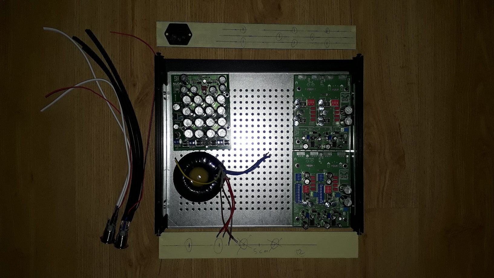

Ten przedwzmacniacz będzie zabudowany w pojedynczej obudowie Galaxy 1U 348 ze srebrnym frontem i płytą montażową. Właściciel zamówił także tylny panel z wyciętym CNC otworem na gniazdo sieciowe i z napisami DANGER HIGH VOLTAGE ;) . Napisy napisami, ale zrobienie trudnego otworu pod gniazdo na CNC jest dużą pomocą w montażu. W cienkich blaszkach Economiki poradziłem sobie Dremelem, ale tu panel ma 3mm i pewnie byłoby bardzo ciężko zrobić to porządnie ręcznie.
Tu jeszcze wspomnę o bardzo fajnym narzędziu do wiercenia dużych otworów:
http://allegro.pl/wiertla-wiertlo-stozk ... 76581.html
Kosztuje to niewiele. Da się zamontować w standardowej wiertarce z wrzecionem 10mm, a pozwala wiercić do 32mm :!: Obawiałem się o trwałość tego czegoś. Myślałem że tania chińszczyzna wystarczy na góra dwa otwory, ale nie. Już kilka otworów w aluminium zrobiłem. Nie widać objawów tępienia, a pracuje się tym bardzo fajnie. Tylko raz mi prawie palec obcięło, ale to inna historia :oops:
[update] Ta choinka to jednak szajs. Po wywierceniu dwóch kolejnych otworów jest już prawie do wyrzucenia. Został mi jeszcze jeden otwór do zrobienia, ale w panelu 10mm. Mam nadzieję, ze jakoś wyrzeźbię. :roll:
Poniżej zdjęcie poglądowe. Dwa wejścia do przedwzmacniaczy, jedno wyjście przełączane przełącznikiem na frontowym panelu.
