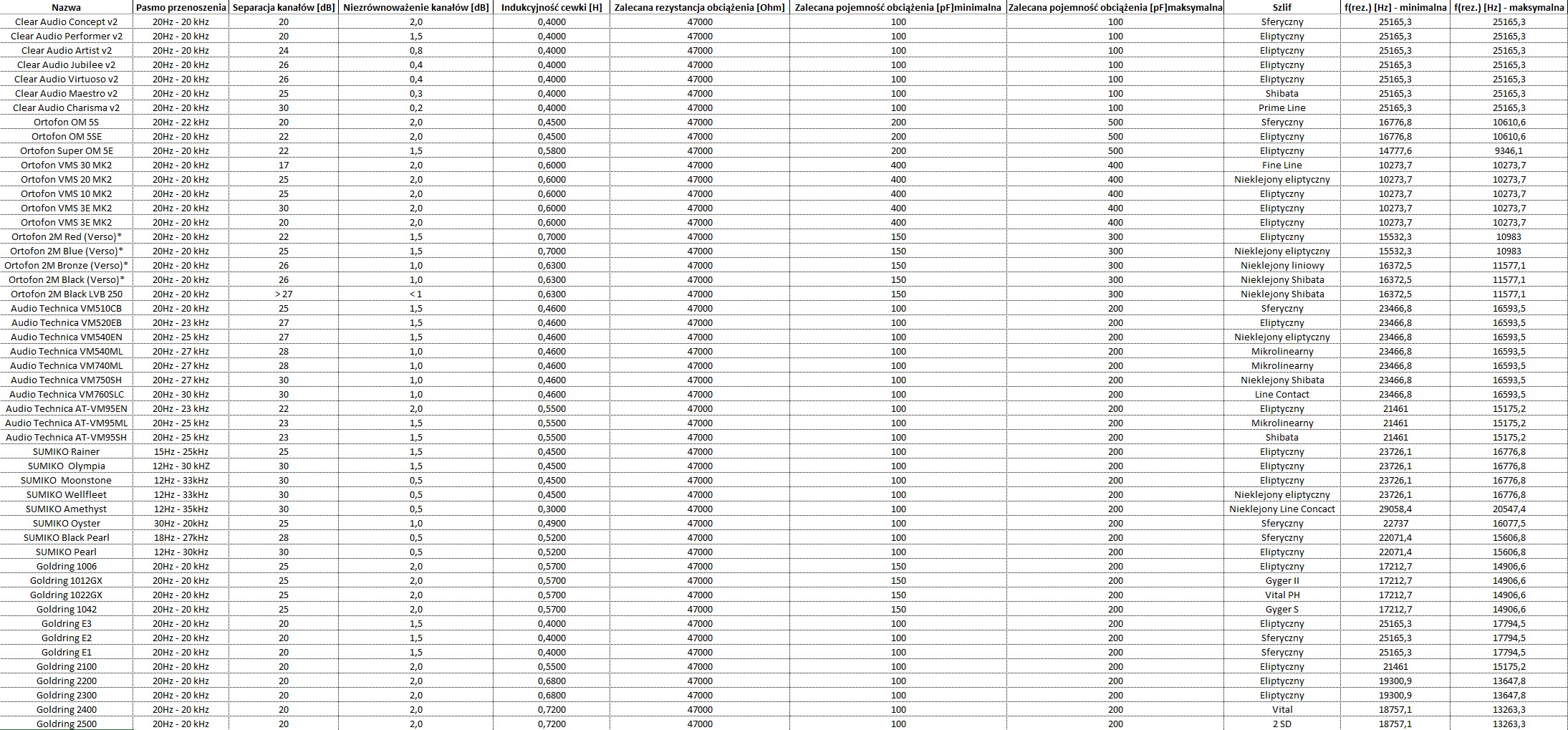

P.S. Załączam poszerzone zestawienie wkładek, także zrobione z danych ich producentów.

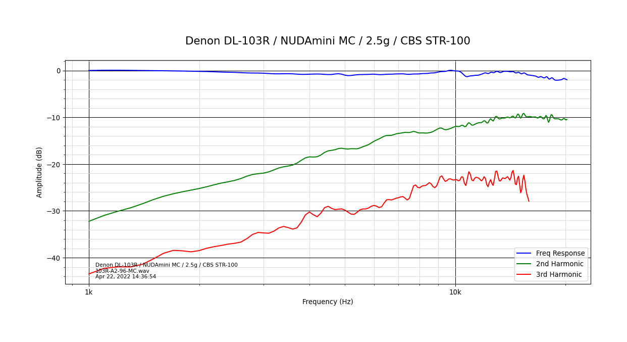

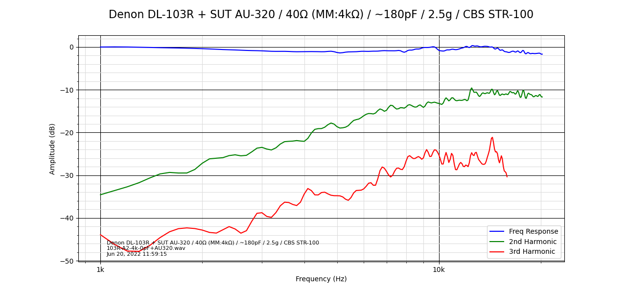

A co do liniowości DL-103R to mój pomiar:
NudaMini MM + SUT: NudaMini MC:

Mogę poprosić o opis wykonywania tych pomiarów?winylowy_luke pisze: ↑25 lis 2022, 13:18A co do liniowości DL-103R to mój pomiar:
NudaMini MM + SUT:
NudaMini MC:

Zrzucam na PC sygnał z przedwzmacniacza. Ścieżka A1/A2 z płyty testowej CBS STR-100 - płyty prawie tak dobrej jak najlepsza do tego typu pomiarów: JVC TRS-1007.
Potem sygnał przepuszczam przez EQ - odwrócone RIAA. Test ten powinno się wykonywać bez korekcji RIAA - ja nie mam możliwości wyłączenia jej w przedwzmacniaczu stąd ten dodatkowy krok.
Taki plik potem przepuszczam przez skrypt python udostępniony na ASR - używam programu Anaconda3 z odpowiednimi bibliotekami.
I gotowe.

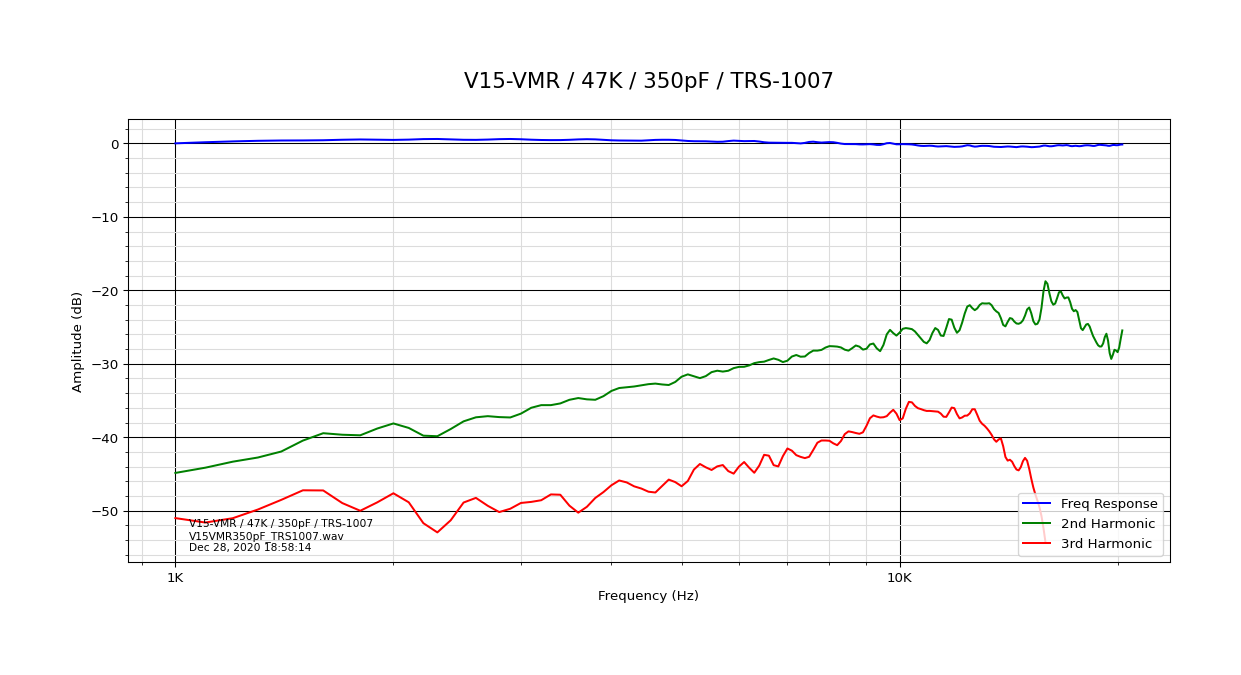

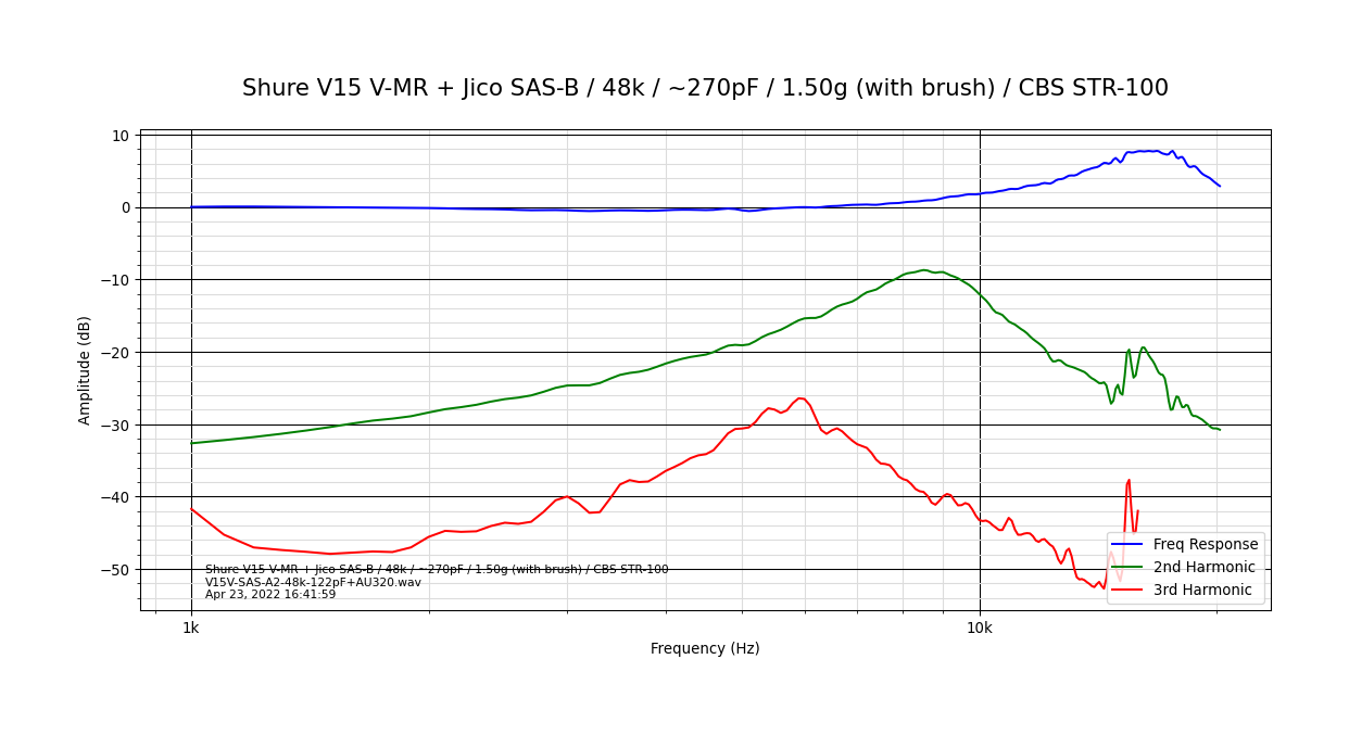

To wszystko jest fajną teorią, jednak bez odpowiedniego testu i sprawdzenia przebiegu pasma przy zadanych parametrach elektrycznych nie ma szans na potwierdzenie tych rezonansów.
Wkładka to nie tylko generator elektryczny, ale także igła i wspornik - one też się przyczyniają do tych rezonansów.
Dla przykładu Shure V15-V z oryginalną igłą MicroRidge (pomiar wykonany przez forumowicza ASR): oraz ta sama wkładka z podobnym ustawieniem elektrycznym ale z igłą JICO SAS/B (mój pomiar):
