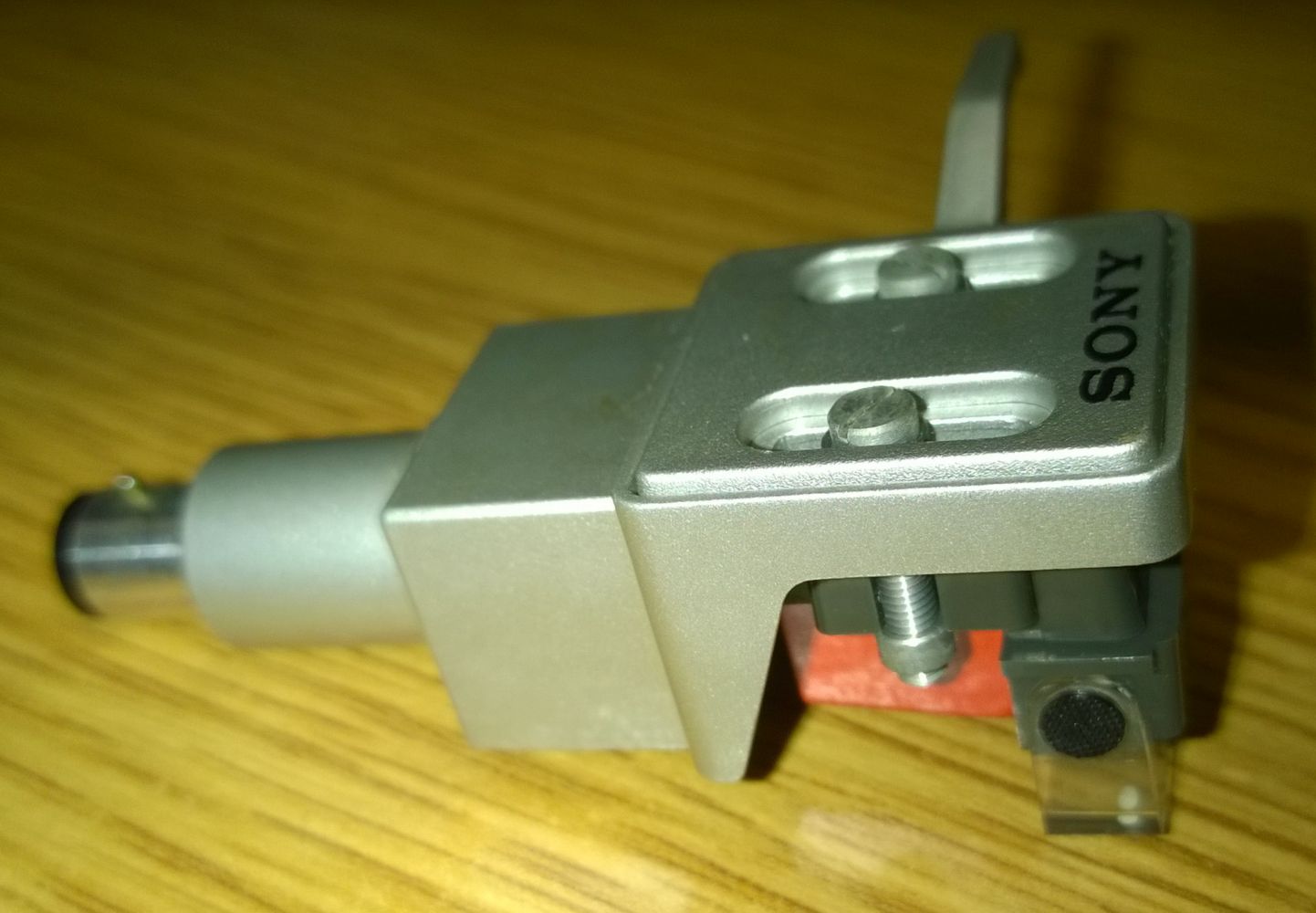

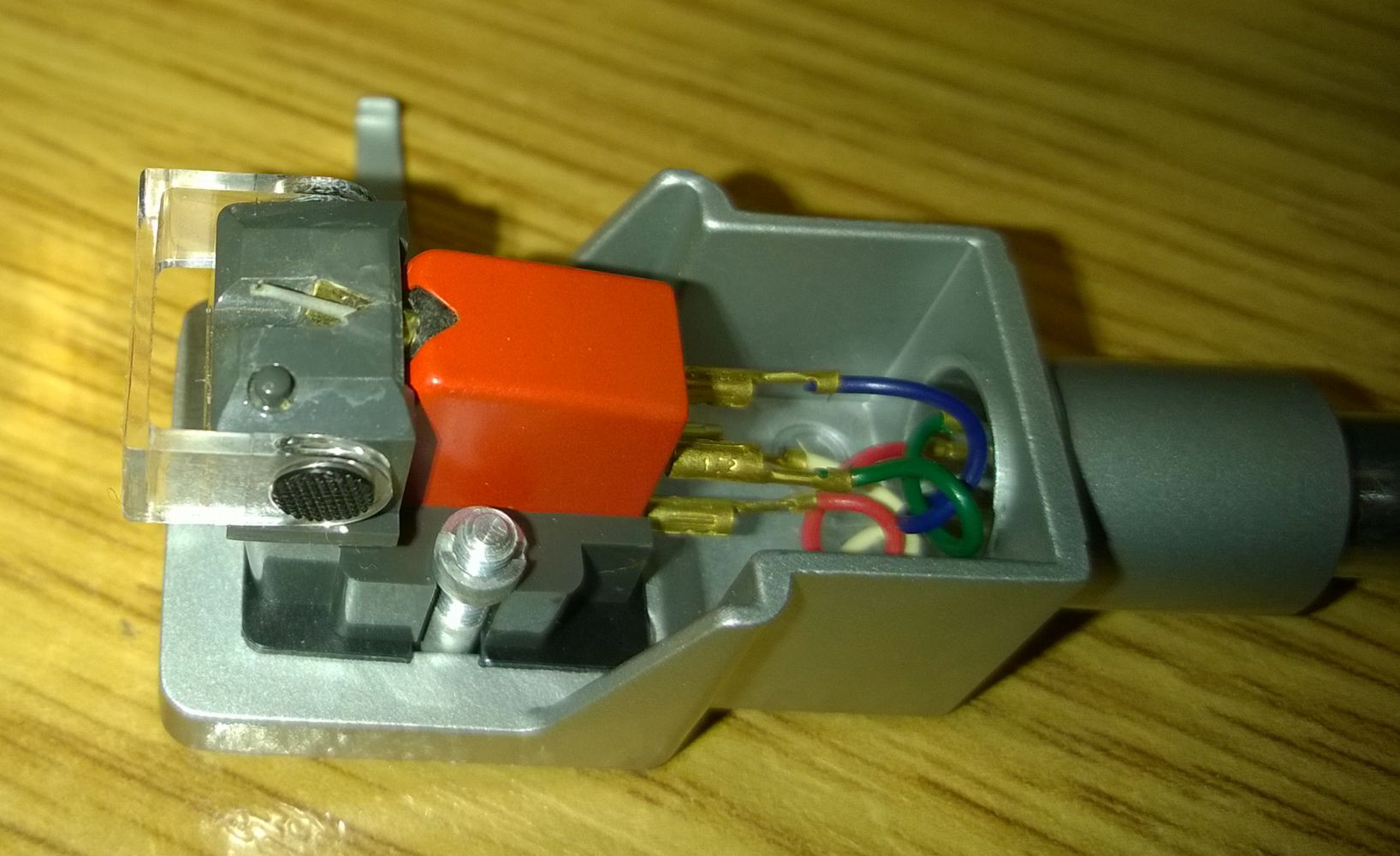

Nabyłem wkładkę Sony XL-25A w gratisie wraz z kolejnym gramofonem. Igła wygląda na taką, że strach kłaść na płytę. Czy ktoś miał z taką wkładką do czynienia? Jakiej to jest klasy (np. w porównaniu do modeli AT)? Gra jasno/ciemno/neutralnie? Jeśli to słabizna to poszukam najtańszej igły na rynku ale może warto zapodać coś droższego. Bardzo proszę o opinię zorientowanych forumowiczów bo jakoś nie lubię jak nawet w szufladzie leży wkładka bez sprawnej igły ...

Ok. Juz wszytko jasne. Posluchalem chwile i nagle zaskoczyl mnie dziwny dzwiek. Co sie okazalo wkladka zaczela dobijac do plyty. Zawieszenie uwalone koncerowo. To samo bylo z orginalna igla od xl15 czyli mimo tego ze igla byla nie rozpakowana bo zdjalem dzis fabryczna plombe czas zrobil swoje. Gdyby ktos szukal to jednak chyba lepiej wziasc zamiennik bo sa duze szanse ze wiekszosc NOS bedzie mialo podobnie.

Wiesz co, niekoniecznie. Na średnim ramieniu PUA i SH-145 to miękkie zawieszenie też tak się ma zachowywać.
AT440ML na SH-165 zachowuje się b.podobnie - też dobija, SH-135 dawała z nim radę.
Oczywiście Twoja uwaga o 'zleżałości' jest istotna i może być słuszna. Trudno mi to ocenić nie widząc się z wkładką, zatem opieram się na ww obserwacji (twojej).
Podobne zjawisko z ww wkłądkami wystepuje przy zdeformowanej płycie. Zawieszenie tego nie potrafi wytłumić i dobija.

Wydaje mi sie ze nie powinno to mieć miejsca w końcu taki zestaw był nawet sprzedawany ps x50 + sh155+ XL15 I ps x60+ sh155+ xl25. Zamiennik co prawda trudno powiedziec jaka ma podatność ale stoi twardo w swoim miejscu. Zeszta już naciskając lekko pensetą na wspornik czuc jak jest miekka przy obu oryginałach. Podana podatnosc to 15 a organoleptycznie czuc ze sa bardziej miekkke niz Stanton ktory ma 22 wiec raczej to wiek zrobil swoje.
Zakladalem juz tu AT440MLA co prawda z 7.5g headshellem ale nic zupelnie sie nie dzialo nawet na krzywych plytach bylo bardzo daleko do dobicia chociaz ona moim zdaniem jakas bardzo miekka nie jest ale AT w katalogach podaje dziwne wartosci chyba dla 100HZ.

To waga SH-135 i o tym pisałem właśnie. Na nim pracuje poprawnie z grubsza, choć i tak PUA to nieodpowiednie ramię do AT440 teoretycznie, bo sam tak grałem dość sporo, choć z innych przyczyn gdzie dopasowanie stricte było drugorzędne.
Tu jednak się mylisz w ocenie subiektywnej.
To wkładka o miękkim zawieszeniu. Bardzo.
