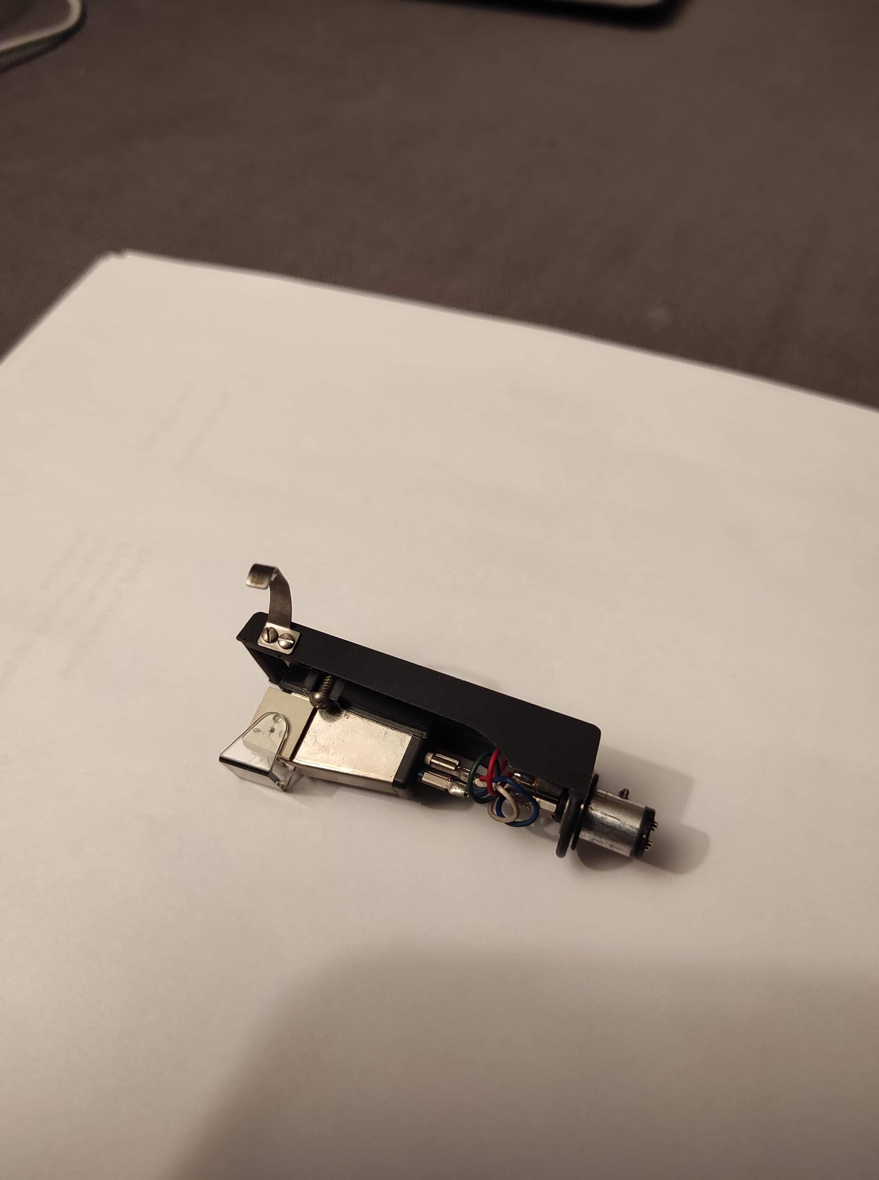

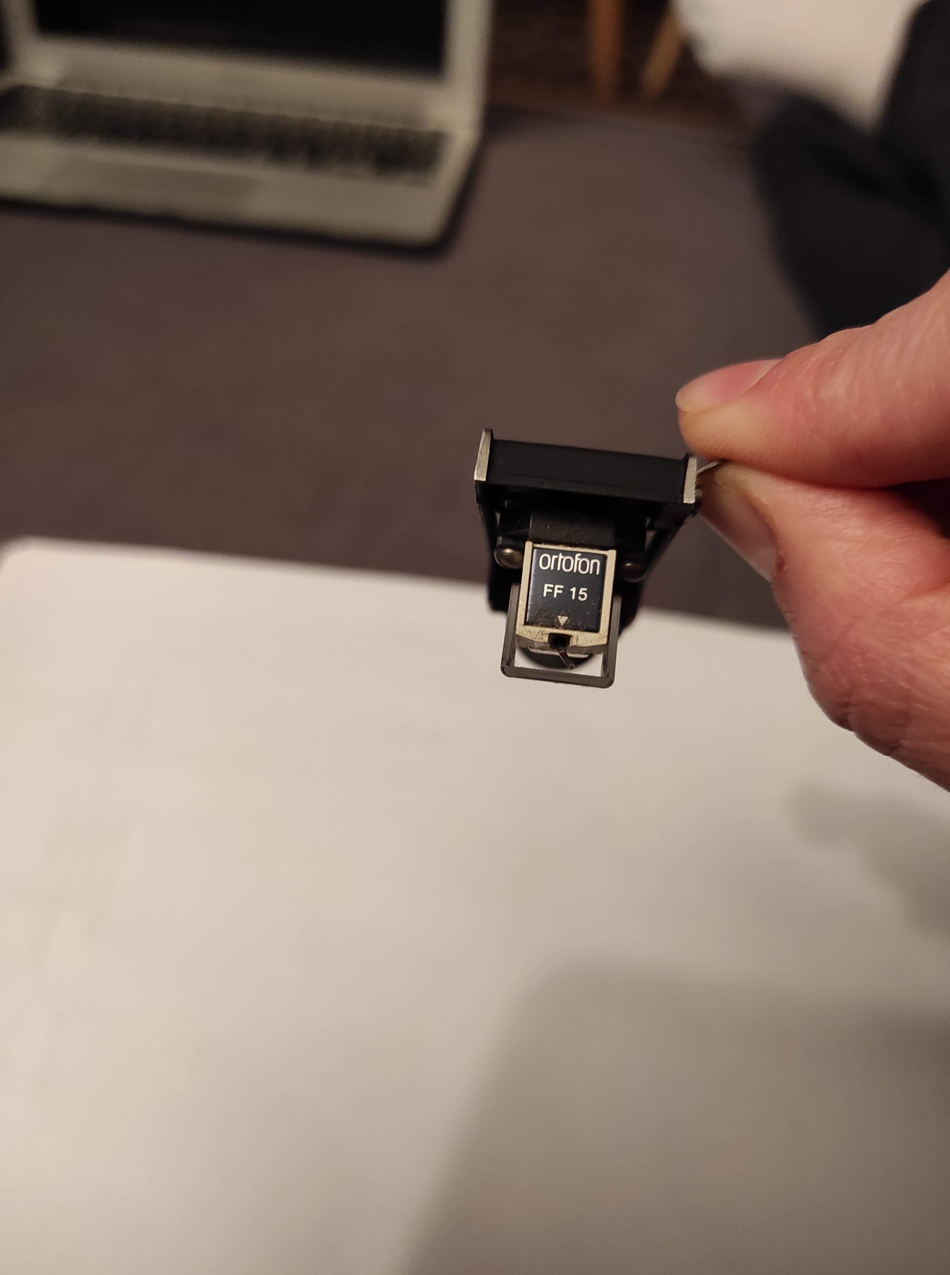

Witam,
Podłącze się może pod ten temat, bo dużo tu o Ortofonie FF15.

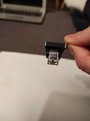

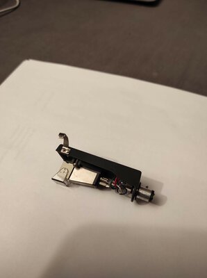

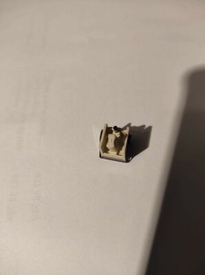

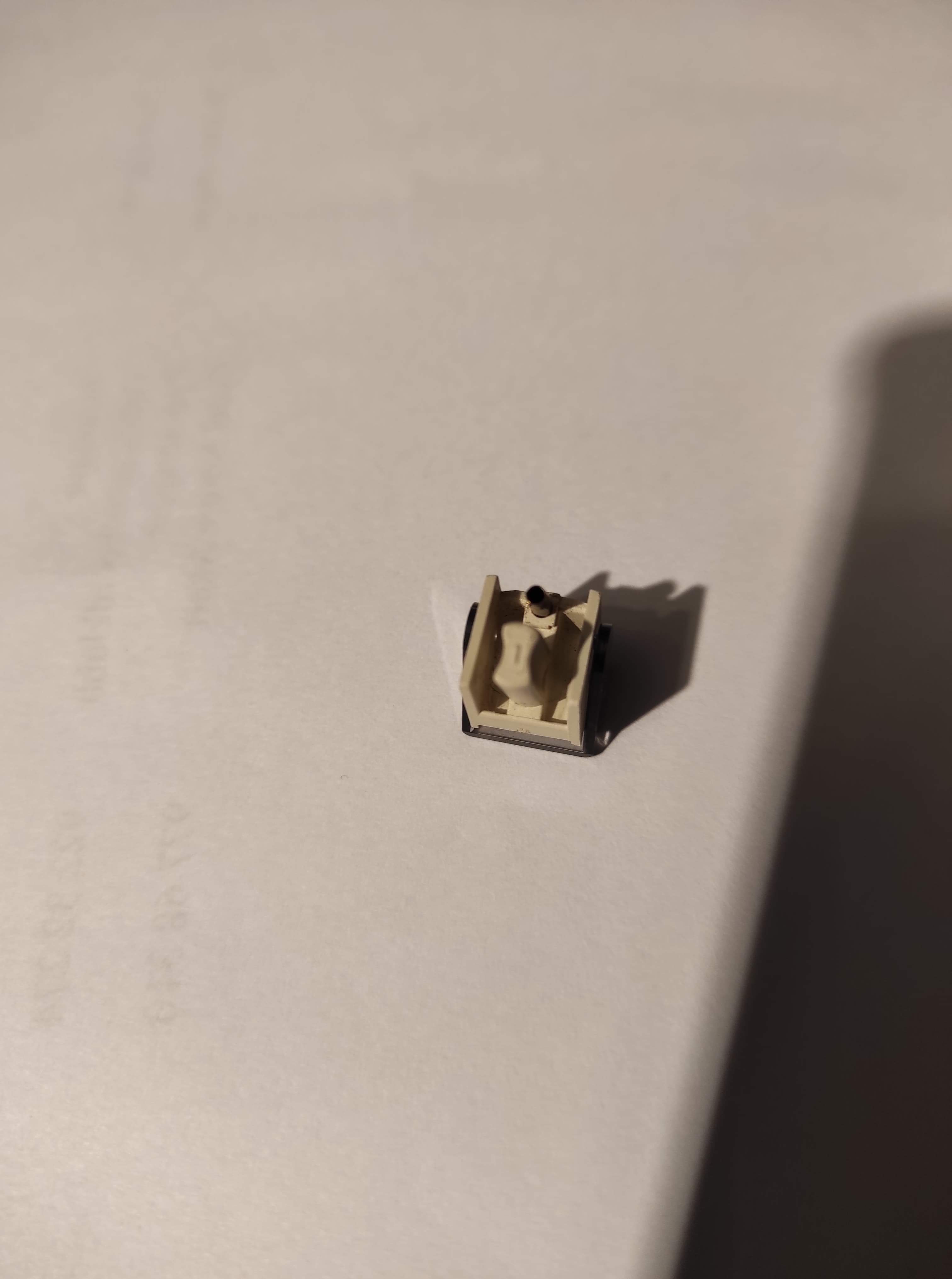

Zakupiłem ostatnio gramofon z wkladka orotofon FF15 jak na załączonych zdjęciach. Igła niestety jak widać do wymiany
Mam pytanie - czy do tego modelu wejdzie igła nf15e mk2? Znalazłem taką nową Ortofona, w dobrej cenie (ok 160 zł z przesyłką), ale czy wejdzie ona do mojej wkladki to pewności nie mam.
Jakby ktoś był zainteresowany to jest też taka druga, więc mogę spytać czy też do sprzedania.
Z góry dzięki za odpowiedź.

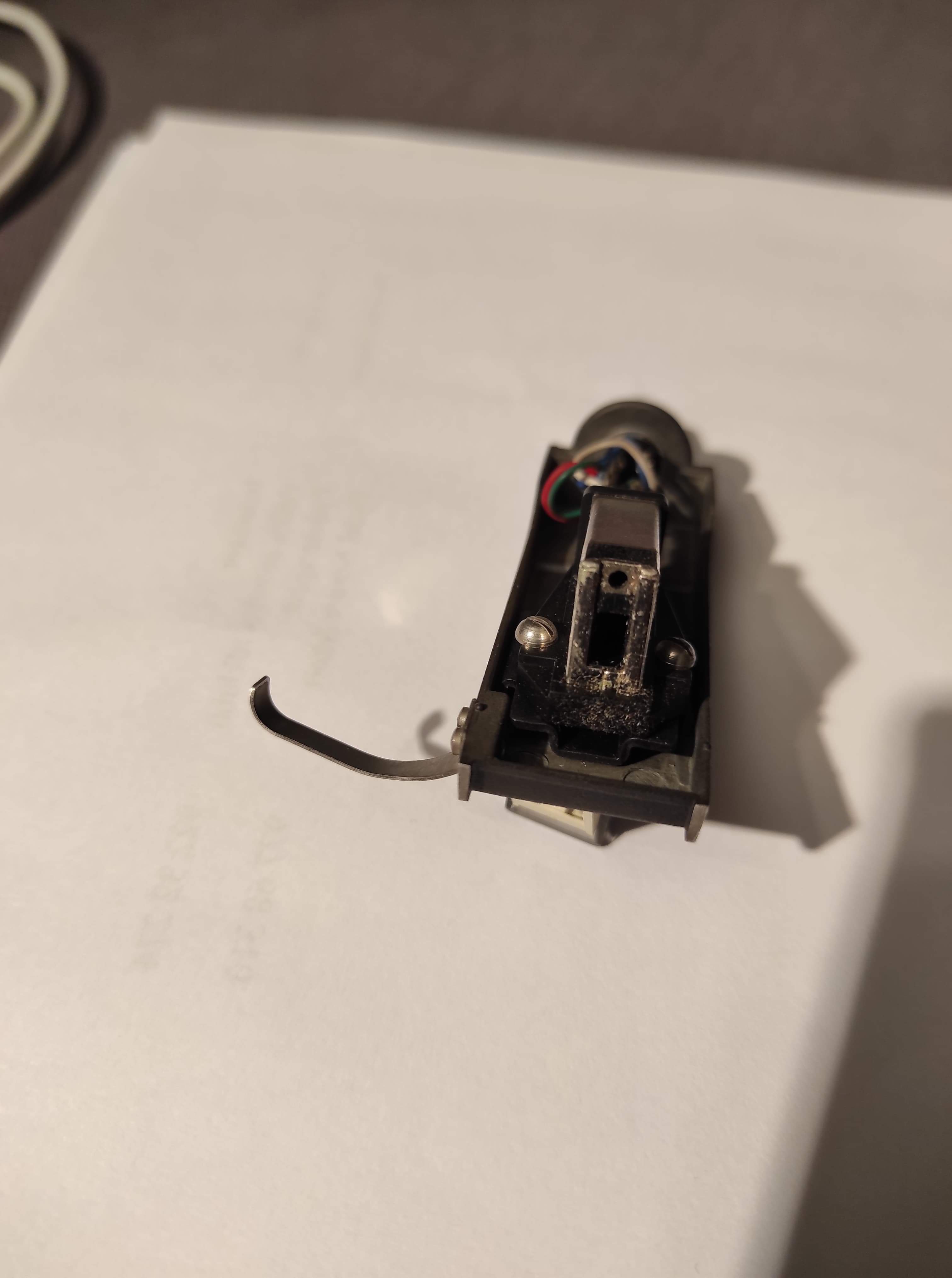

- Posty: 45656
Re: Ortofon FF 15 mkII
Nie pamiętam już czy FF15 i FF15 mk2 różniły się kształtem mocowania igły.
Wyciągnij igłę i pokaż jak wygląda tył oprawki.
Istnieją zamienniki nazywane Ortofon Allround - dlaczego taka nazwa? Bo oprawki są tak skonstruowane że wchodzą w każde body tej rodziny.
Jack D
- Posty: 399
- Rejestracja: 25 kwie 2021, 11:42
- Lokalizacja: Warszawa/Zakopane
Dzięki Wojtku za zainteresowanie.
Moja igła FF 15 to ta w kolorze beżowym. Mocowanie jest w kształcie klepsydry.
Z kolei igla nf 15e mk 2 to ta czerwona (zdjęcie ze strony audio karma). Pytam konkretnie o tę, bo wydaje mi się się ze to dobra cena.
Z racji tego, że mocowanie w mojej wkładce jest prostokątne to teoretycznie ta czerwona powinna wejść.
Zapytam jeszcze sprzedawcy, może coś mi podpowie.
Jakbym nic nie ustalił to zaryzykuję i napisze niedługo czy weszla
- Posty: 45656
No właśnie, jak widzisz jest różnica. Najwyżej pilnikiem sobie przerobisz plastik i wejdzie
