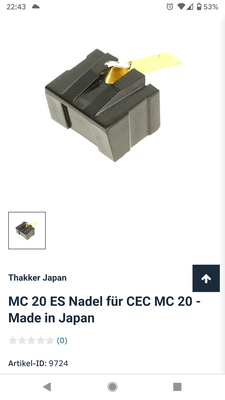

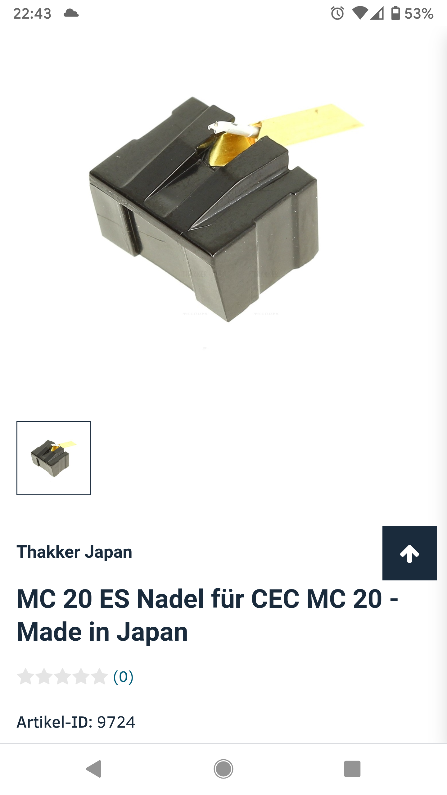

[Witam, czy poniższą igłę mogę użyć do wkładki Jelco MC-14?
cyfra: Tidal / Wiim Ultra
Posty: 43904
Re: Wkładka Jelco MC14
Tak.
Ciekaw jestem jak się sprawdziła.

Jelco mc14 wpadła mi przypadkiem z oryginalną igłą sferyczną. Gra bardzo fajnie choć używam jej sporadycznie. Główna obecnie to Hana EL. Jednak korciło mi żeby wymienić w Jelco igłę na eleiptyka. Obecnie czekam na dostawę z Dacapoaudio.
Paweł W
Posty: 103
Rejestracja: 02 lut 2024, 12:21
Gramofon: SONY PS-X6
Post autor: Paweł W »
Może komuś przydadzą się moje wypociny:) Igła eliptyczna dotarła i gra bardzo ciekawie, choć się jeszcze nie ułożyła. Na średnim ramieniu, koszyk lekki, nacisk min.2. Gra bardzo równo bez faworyzowania. Ładnie czyści szumy na starych winylach. No ciekawe, raczej pozytywne zaskoczenie. Jego koszt to 30 EUR:) Warto szukać.
