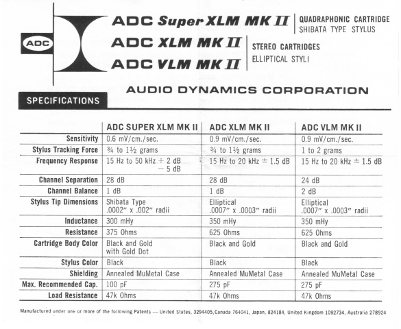

Przeczytałem że najwyższe modele miały symbole: Super XLM MK II (Shibata, igła do Quadro - według opisu), XLM MK II, VLM MK II - one mają to samo body tylko inną igłę? Czy mogę do VLM wsadzić igłę od Super XLM lub XLM?

Post autor: Cyberbob »
Znalazłem taką specyfikację ale co z tego wynika?

Cyberbob pisze:Przeczytałem że najwyższe modele miały symbole: Super XLM MK II (Shibata, igła do Quadro - według opisu), XLM MK II, VLM MK II - one mają to samo body tylko inną igłę? Czy mogę do VLM wsadzić igłę od Super XLM lub XLM?
Mają. Możesz.
ADC Super XLM może mieć nieco inne body, ale nadal kompatybilne.
