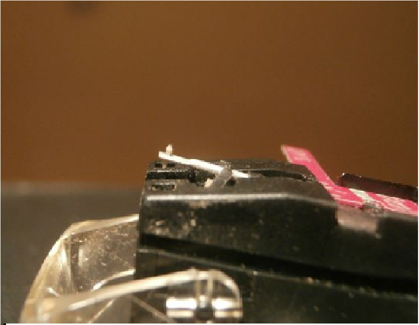

Witam ponownie. Zgodnie z sugestią Wojtka zwiększyłem nacisk na 4,5g. i nastąpiła poprawa lecz w dalszym ciągu wysokie tony są bardzo ostre. Na gramofonie technics Sl-B202 udało mi się ustawić nacisk max. 3,5g natomiast na Garrard DD-130 4,5g bez problemów. Różnica w brzmieniu jest bardzo niewielka na korzyść Garrarda. Bardzo proszę o pomoc w ocenie stanu igły. Zdjęcie poniżej. Jakość zdjęcia po zmniejszeniu jest słaba.

Na oko nie ocenimy, ale podane przez Ciebie objawy wskazują na silne zużycie.
Kup nową igłę.

Ze zdjęcia wynika (tak widzę, choć nie jestem pewien) że używasz igły grubszej ;)
