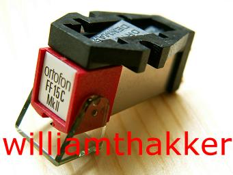

Kupiłem gramofon z wkładką Ortofon F15 MkII i igłą w niezłym stanie (sprawdzałem pod lupą). Dźwięk wydaje się być naprawdę dobry, ale zawsze może być lepiej
Odsłuchiwałem na 4 płytach. Na 3 UK press wszystko brzmi soczyście, natomiast na polskim wydaniu Muzy już tak różowo nie jest. Na niektórych kawałkach słychać charczenie i przesterowanie na wysokich tonach, ale to raczej wina lekko zjechanej płyty (Pink Floyd - Dark Side of the Moon). Postaram się ją jeszcze umyć i odsłuchać na nowo. Teraz pytanie ile warta jest ta wkładka? Zostawić sobie na początek, czy wymienić np. na AT95? W necie niestety opinie są skrajnie różne i nie ma ich za dużo. Czy po zmianie wkładki odczuję aż tak dużą różnicę? Nie ukrywam, że zależy mi na lekko wyeksponowanym środku i przestrzeni, wyklarowanej i niesyczącej górze oraz miękkim i ciepłym basie. Słucham różne odmiany rocka i punka. Dodam, że gramofon to Wega JPS 352 P. Z góry dzięki za odpowiedź
PS: Kupuję płyty po to, by je słuchać, a nie postawić na półkę i patrzeć
Nie jestem kolekcjonerem. Wkładkę i igłę będę używał do wszystkich płyt jedną i tą samą. Znając życie, w swojej płytotece będę miał płyty lekko porysowane jak i nowe (nie kupuję płyt w gorszym stanie niż VG). Czy warto w takim razie inwestować w lepszą wkładkę od tej co mam?

Chyba szukałeś tylko w polskim necie, skoro tak piszesz.grummer pisze:W necie niestety opinie są skrajnie różne i nie ma ich za dużo.
Tutaj wywiązała się kiedyś nieco Off-topowa gadka na temat tej serii wkładek: http://www.winyl.net/viewtopic.php?f=8&t=2648
Trudno mi ocenić czy brzmienie AT-95 będzie dla Ciebie lepsze od brzmienia Ortofona F15. To nie jest zła wkładka.
Raczej opłaca się sięgnąć po dobrą igłę do niej.

Szukałem też na zagranicznym, ale jak mówię opinie są bardzo podzielone. Twoja jak najbardziej mi wystarczaWojtek pisze:Chyba szukałeś tylko w polskim necie, skoro tak piszesz.grummer pisze:W necie niestety opinie są skrajnie różne i nie ma ich za dużo.
Jaką w takim razie igłę byś polecił? Czy jest taka możliwość, abym faktycznie miał samą igłe Ortofona, a wkładkę innego producenta? Sprawdziłem parę marek, no i jednak różnią się budową.

Nikt poza Ortofonem nie robił tych wkładek więc... co najwyżej igła może być nieoryginalna (bez napisów/loga Ortofon).

A no to mnie uspokoiłeś. Logo Ortofon oraz oznaczenia są tak jak na zdjęciu. Czyli rozumiem, że najlepiej szukać igły takiej samej lub innej, ale z logiem Ortofon? Oryginalne zamienniki z tego co czytam chodzą nawet po 50 ojro.

Oryginał generalnie jest lepszy, tak, ale w tym wypadku mógłbym nawet polecić zamiennik nieoryginalny od JICO.
To nie jest wkładka wysokich lotów, więc moim zdaniem trzeba być jej mocnym fanem by wydawać 50+ euro za igłę do niej.

W takim razie jak igła już się zużyje, to raczej bardziej opłacalna będzie wymiana wkładki, do której oryginalne igły są dostępne u nas, a w dodatku nie przekraczają ceny wkładki z igłą

Jak się już zużyje to już jest za późnogrummer pisze:W takim razie jak igła już się zużyje
Jak masz starą wkładkę z oryginalną igłą to zdrowiej jest założyć, że już jest zużyta/bliska zużyciu.
Dalsze sprawy to już kwestia opłacalności. Osobiście nie widzę nic złego w importowaniu wkładek czy igieł, szczególnie jeśli gdzieś poza krajem są lepsze/tańsze.
Przy nowych produktach to i tak cena samej nowej igły to zwyczajowo 2/3 czy 3/4 ceny całej nowej wkładki.grummer pisze:a w dodatku nie przekraczają ceny wkładki z igłą
A co do używanych produktów to po prostu nie można tak patrzeć (a przynajmniej nie powinno się).
To że kupię sobie fajną wkładkę za stówę nie znaczy, że nie jest ona warta dobrej igły za 100 euro np.
