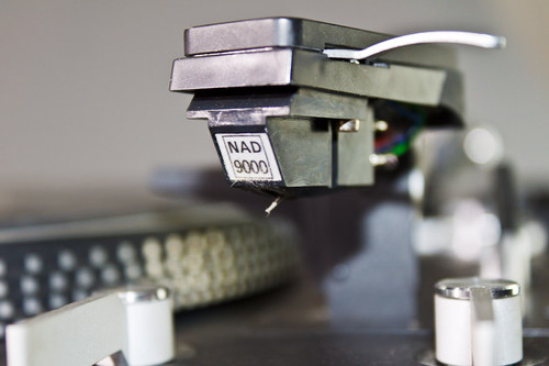

Ktoś miał, albo słuchał co to warte...mam okazję kupić i nie wiem jak to gra a informacji raczej skromnie w necie.Zdaje się że to MC

Dzięki za zdjęcie. Faktycznie nie 9001.
Wkładki MC NADa były dość znane w '80s (raczej pozytywne opinie), ale nie zrobili ich wiele, stąd dzisiaj są bardzo rzadkie.
Nie wiem też czy zrobili je sami (jakimś cudem) czy też ktoś inny je wykonał (w co bardziej wierzę), ale nie wiadomo kto.
Inne wkładki serii NAD 9000, czyli np. 9100, 9200 i 9300 to przemianowane wkładki MM od ADC, ale nie sądzę by ADC było również twórcą NAD 9000 czy 9001, gdyż ADC nie było znane z wkładek typu MC (sami zrobili tylko jeden model, i to MC LO, a nie MC HO jak te NADy).
Poza tym, NAD 9000 i 9001 po prostu nie wyglądają na coś powstałego u ADC.

no i właśnie trudno coś wydedukować, mało danych a i producent nieznany bo też podejrzewam że NAD nie jest producentem.Nie wiem też ile taka wkładka może być warta.Teoretycznie wkładki MC zaczynają się od 600-700 zł. za nowe które dość grają.Nie wiem

Jej sprzedawca/właściciel też nie wie?luckat pisze:Nie wiem też ile taka wkładka może być warta.
Swoją drogą, ktoś miał "super" pomysł by zamontować to na Dualu (o ile się nie mylę po zdjęciu)
Z jednej strony można powiedzieć, że za rarytas się płaci. Z drugiej strony, to jest używana prawie 30-letnia MC, w której już nie wymienisz igły (chyba że retip).
Są entuzjaści, którzy widzą sens w skupywaniu starszych wkładek MC.
Zajeżdżają je aż do ułamanie igły, a potem, o dziwo, starają się je puścić dalej, i to wcale nie za grosze

Wiem, miałem, ale nie o to tu chodzi.luckat pisze:Dual 721, to nie najgorszy sprzęt
Chodziło mi oczywiście o połączenie tej wkładki z tym ramieniem.
