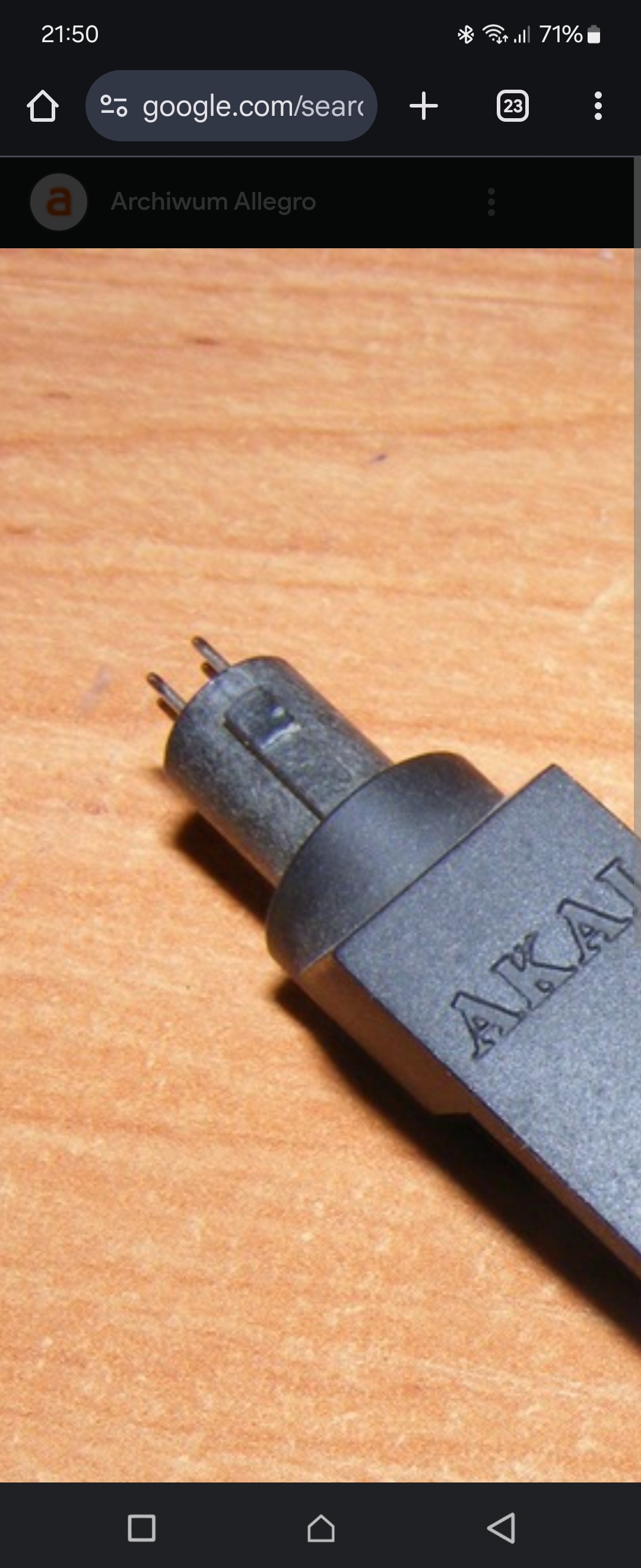

Jozi pisze: ↑
21 lut 2025, 18:48
Może taki
Chyba nie ;)
Screenshot 2025-02-21 at 20-41-00 Gramofon Akai AP-M5 - 8419004604 - oficjalne archiwum Allegro.png

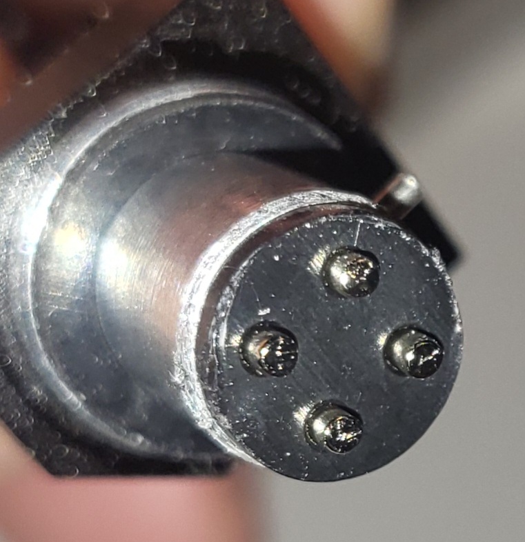

Gniazdo wygląda dobrze czyli 4 dziurki pasujące do tych czterech pinów w headshellu tylko średnica otworu za mała.
Ralis
Posty: 6
Rejestracja: 03 lut 2025, 11:43
Re: Headshell do Akai AP-M5
Post autor: Ralis »
Tak wygląda

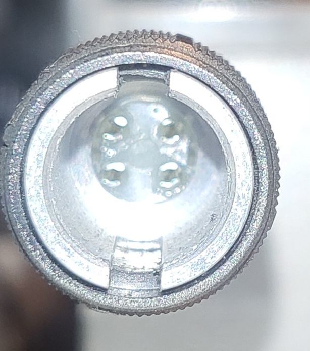

Ralis
Posty: 6
Post autor: Ralis »
A to gniazdo wygląda ramieniu.

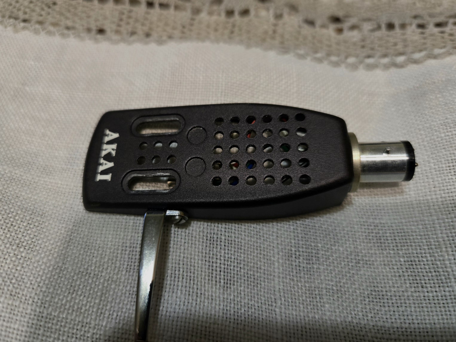

Ralis
Posty: 6
Post autor: Ralis »
A to ten od Akai
Posty: 45624
Tak, to nie standard SME tylko coś mniejszego, choć wygląda podobnie.
Niestety chyba jesteś skazany na dedykowane koszyki.
