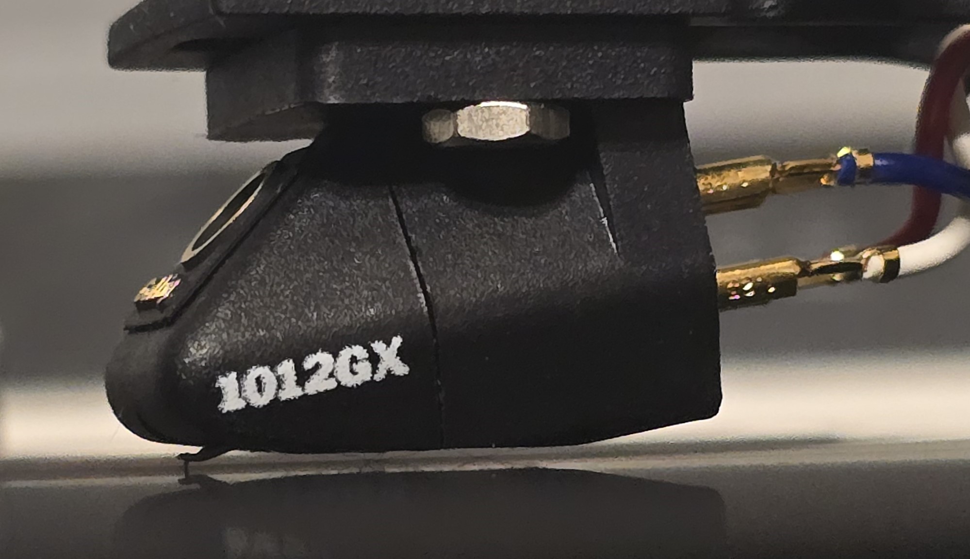

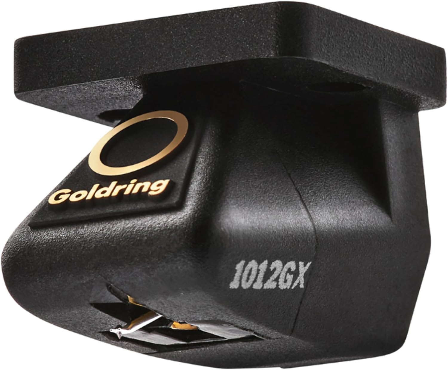

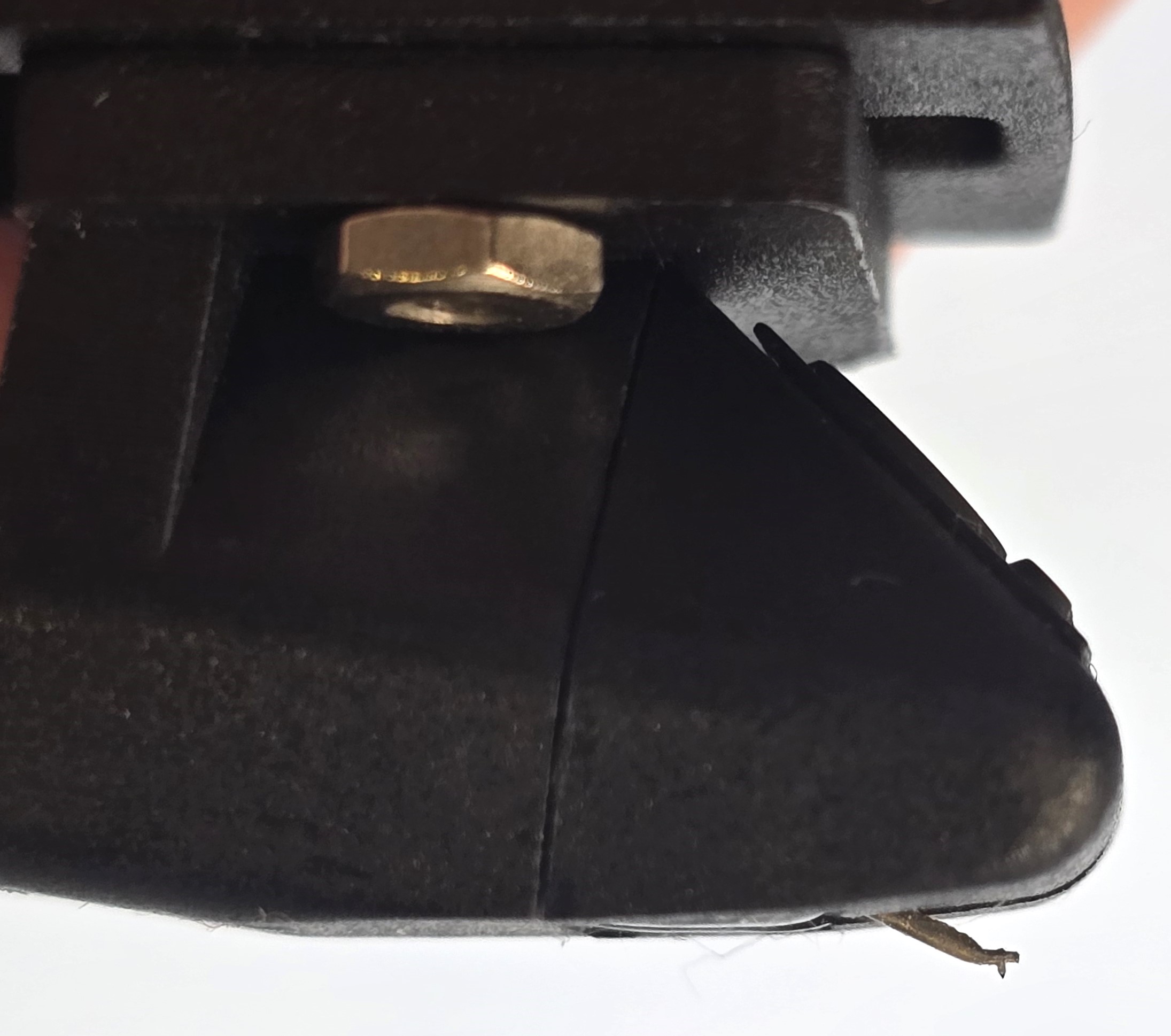

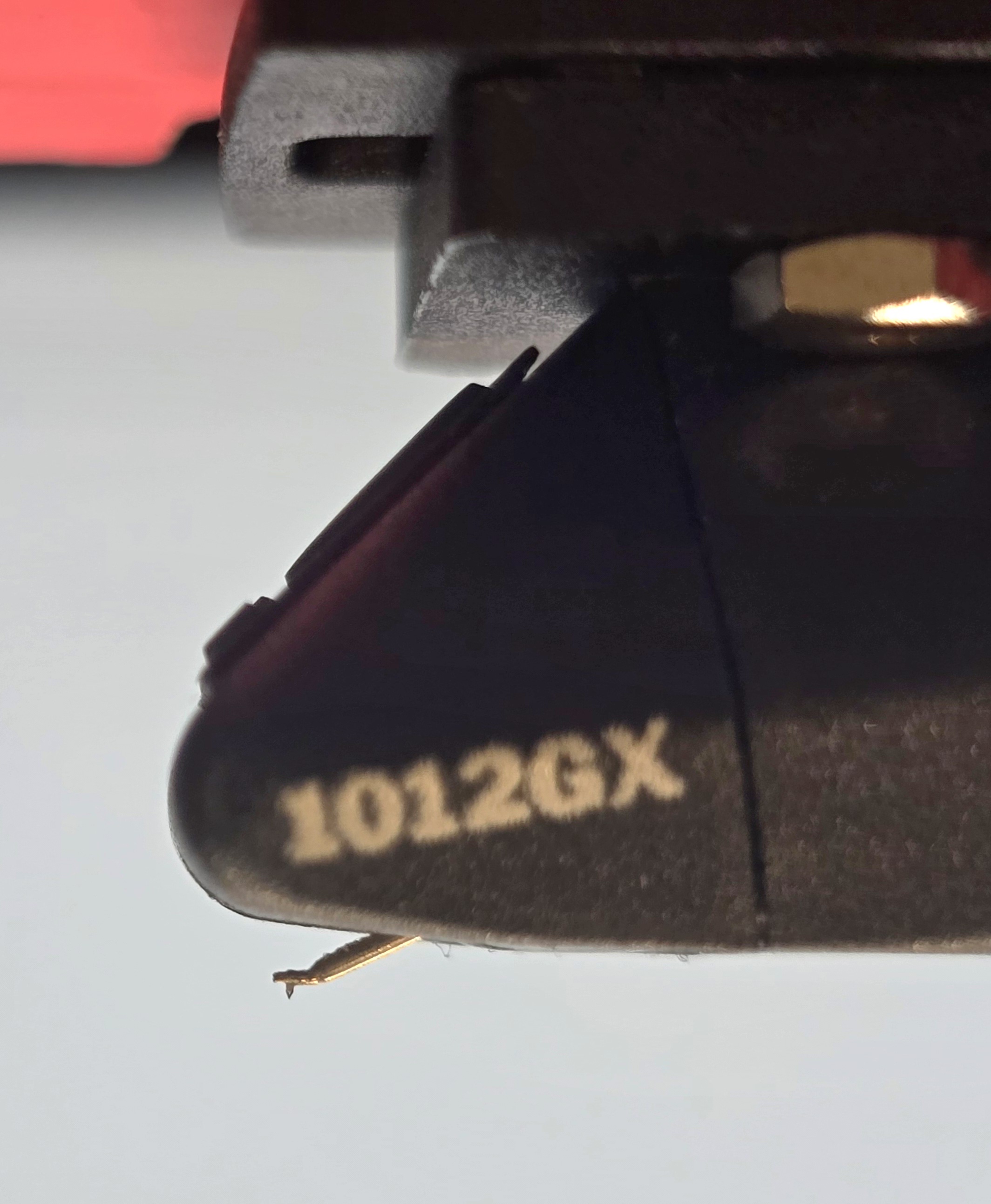

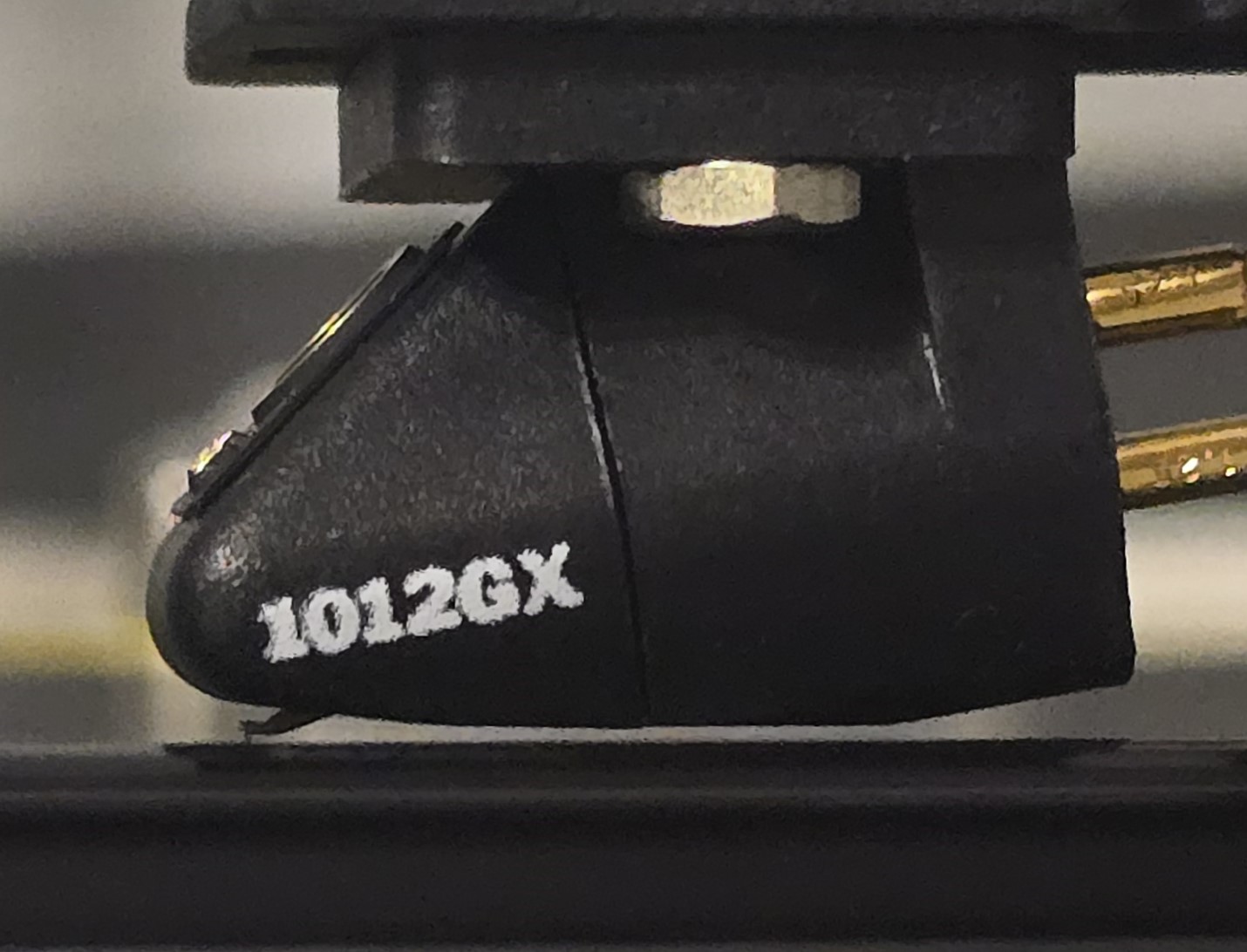

Bloczek od kolegi Pawelca został użyty. No i się zaczęło. Podstawa ramienia była ciut za wysoko ale grało mi cudnie. Ustawiłem prawidłowo i... przestało mi ładnie grać. Coś mi płyta za płytą niesmakowały... Jakoś chropowato, jakoś nie tak... Zacząłem się przyglądać igle i coś mi tu nie pasuje. Przy prawidłowym (niby) VTA i nacisku 1,7g (zalecany) ta igła jest nie jest prostopadła do płyty, ryjem do przodu.... Szukam jakichś zdjęć w necie, niby podobnie jak u mnie ale jednak coś nie tak. Wydawało mi się, że wspornik za bardzo siada ale poczytałem, i na świecie piszą, że one tak nisko mają siedzieć. Wspornik pod lupą oglądam, niby idealny, prosty. Sam już nie wiem. Zerknijcie na moje zdjęcia. Pierwsze to fotka z neta. Co myślicie? Igłę nową już na zatoce kupiłem. Czekam na przesyłkę. Nie wiem VTA z lupą na igłę ustawiać i olać równoległość ?

Ja się nie znam, ale wygląda jakbyś miał SRA nieprawidłowe. Pionowy kąt styku igły daje wrażenie, że ramię jest za nisko. Z innych fotek wnioskuje, iż może to być spowodowane złym wyprofilowaniem końcówki wspornika.

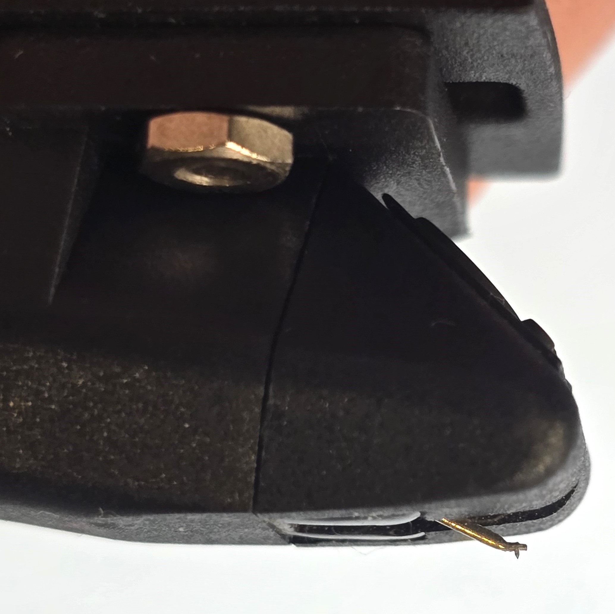

A co to za headshell? Może on jest krzywy. Zdjęcia są zrobione ze złego punktu więc nie wiem czy faktycznie miarodajne ale igła (czubek) powinna być delikatnie pochylona w przeciwną stronę niż jest. Z ostatniego zdjęcia wynika że wysokością ramienia nie da się tego skorygować.
Na 9 cio calowym ramieniu podniesienie o 4mm do góry to korekta o 0.5 stopnia a tu widać dużo, dużo więcej stopni błędu. Więc albo problem z igłą albo headshellem.
Nacisk sprawdzasz wagą? Waga skalibrowana?

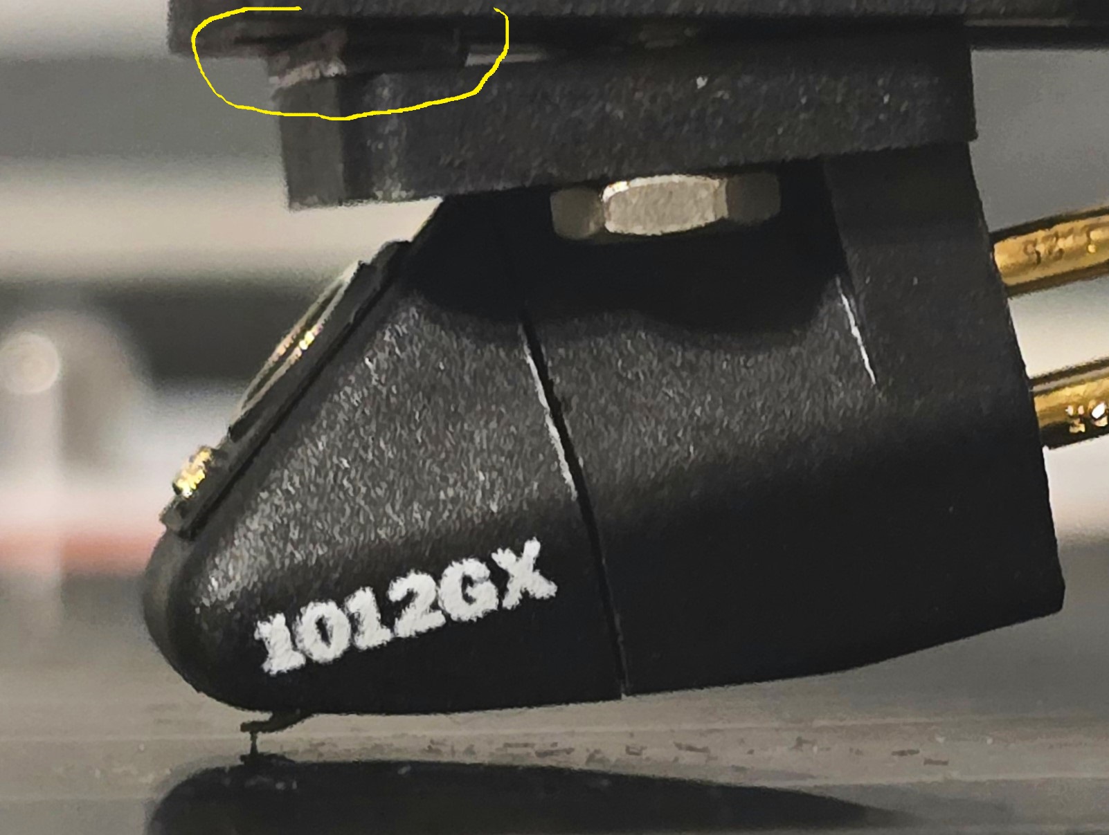

Tak nacisk ustawiany regulacją na ramieniu zgodny z odczytami z wagi elektronicznej. Headshell oryginał Technicsa i idealny. Mogę to częściowo nadrobić regulacją, podstawa ramienia będzie na max w górze ale faktycznie do ideału jeszcze brak. Patrząc na fabryczne zdjęcia wkładki niby wspornik wygląda podobnie ale na niektórych zdjęciach widać że mniej siada przy odsłuchu. U mnie jest tak jakbym co najmniej miał ustawione 3-4g nacisku. Gdzieś wyczytałem, że zdarza się uszkodzenie zawieszenie wspornika w tych igłach.

Można podłożyć coś między headshell a wkładkę w przedniej części.

Dokładnie, to jest jedyny skuteczny patent na sra mocno poza zakresem.

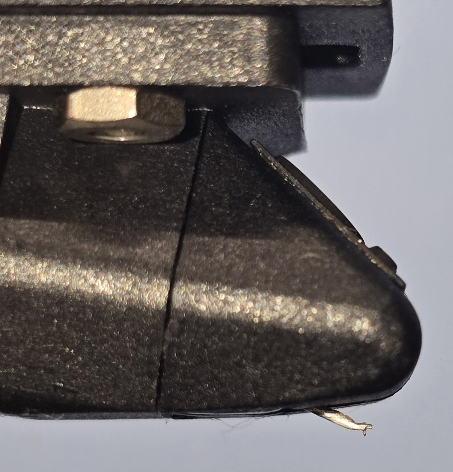

Co do samej wkładki 1012GX, to z nimi jest coś nie tak. Kiedyś lata temu ustawiałem taką wkładkę i ona grała i nie pamiętam by szorowała brzuchem po płycie. Klika lat później znowu taką dostałem do ustawienia i ta znowu ślizgała się nad płytą a dźwięk był tragiczny.

Może być tak ze trafione jest zawieszenie, może wada fabryczna, ciężko wyczuć. Kilka fotek aktualnych z sieci raczej pokazuje taką krzywą pozycję.
Możesz zapytać kolegi Cantilevera czy to jest jakoś korygowalne na samej igle/wsporniku i za ile.
Żeby na gramofonie to poprawić to albo podkładką albo headshelle z regulacja VTA jak np. Arche. Ale to będzie droższe niż ta wkładka.

Bardzo ale to bardzo mi się to nie podoba... Rzeźba jest wielka. Cóż innego mogę zrobić?

Tak jest zdecydowanie lepiej niż podnoszeniem VTA :clap:

Niestety VTA i tak jest up. Zrobię grubszą podkładkę tylko śrubki muszę poszukać dłuższe ;)

Pawle, tu ja się z Tobą nie mogę do końca zgodzić, że konstrukcja łożysk zakłada tylko równoległość rurki ramienia. Tam jest spory zakres regulacji a układ i tak będzie zachowywał się poprawnie bo jest dosyć duży zakres ruchu na łożyskach a tylko konstrukcja ramienia go ogranicza zarówno w górę jak i w dól. Inna sprawa, że igła w tej wkładce tak się powinna układać od samego poczatku. Tak pamiętam moje pierwsze doświadczenia z Goldringiem. Nie wiem co się potem stało ale słyszałem jakieś pogłoski, że coś nie poszło nie tak i się takie babole trafiają. Ja bym po prostu zmienił wkładkę.

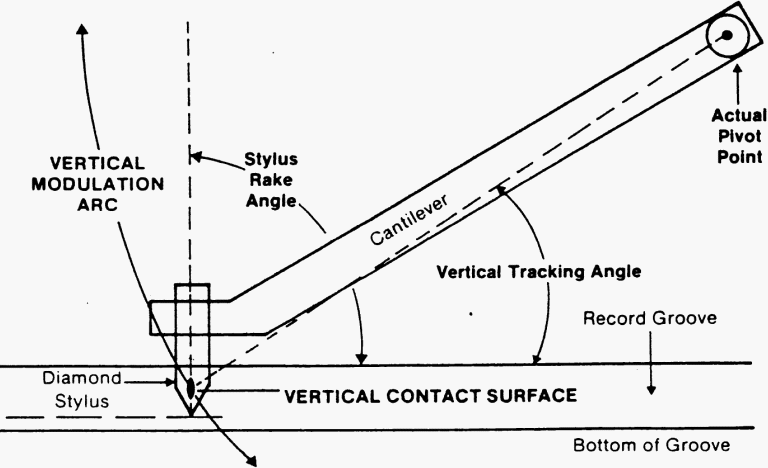

PS. Kąty VTA, SRA odnoszą się nie do ramienia tylko igły i wspornika igły.
