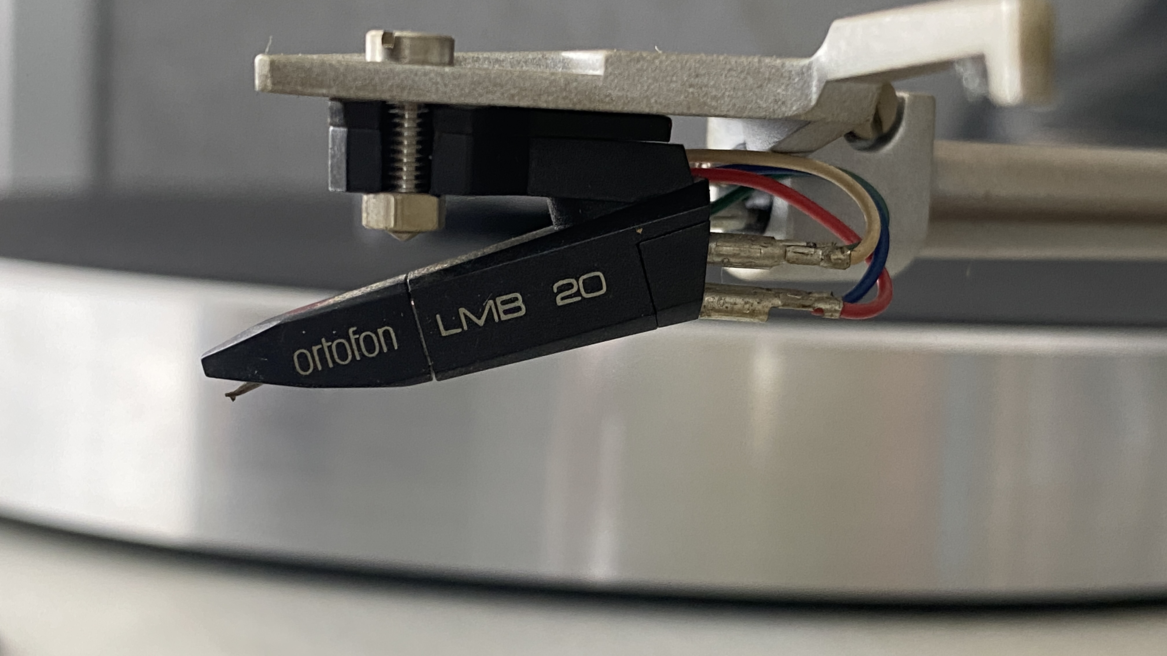

Cześć. Z zakupionym gramofonem dostałem wkładkę Ortofon LMB 20, igła oznaczona tylko "20". Igła chyba z przebiegiem na karku bo brakuje jej "góry", wiec myślę o wymianie. Znalazłem Igłę stylus 20 ortofona, w specyfikacji podaje się różne cartridge, ale nie ma tam LMB 20. Czy będzie pasować? O wkładce LMB 20 tez niewiele mogę znaleźć - co to za wkładka? Warto zatrzymać, dokupić igłę?

Ortofon LMB to to samo co Ortofon OM, tyle że jest ciut niższa (1-2mm ?), tak więc pasuje cała gama igieł, od 5 po 40.

Właśnie "na oko" tak mi to wyglądało. Jak widze jest cały wachlarz innych podobnych: Gold, Pro 5E, E, S... Znajde gdzies zestawienie co to za igły, różnice? Rozumiem ze są kompatybilne?

Nie myśl w ogóle o innych niż liczbowe 5-40. Specyfikacje każdej są na stronie Ortofona.
Igła 5 to taka totalna bieda, jak ma być oszczędnościowo to lepiej zacząć od 10, ale im wyżej tym lepiej.

Seria 2M to generator OM z podbitym dołem i górą pasma, z body o większej masie i bardziej sztywnych igłach (ciut wyższa siła nacisku).
Dzieli się na 2 typy generatorów - Red/Blue oraz Bronze/Black. Różnica niewielka, ale jest.
Red to klasa 10, Blue 20, itd., ale przy 40/Black mamy rozjazd bo 40 to szlif FG, a Black to Shibata.
W praktyce - OM 40 to bardziej zaawansowana igła/szlif.
Na luzie znajdziesz tu i ówdzie porównania topowych OM do topowych 2M itd. bo to jednak popularne wkładki.
