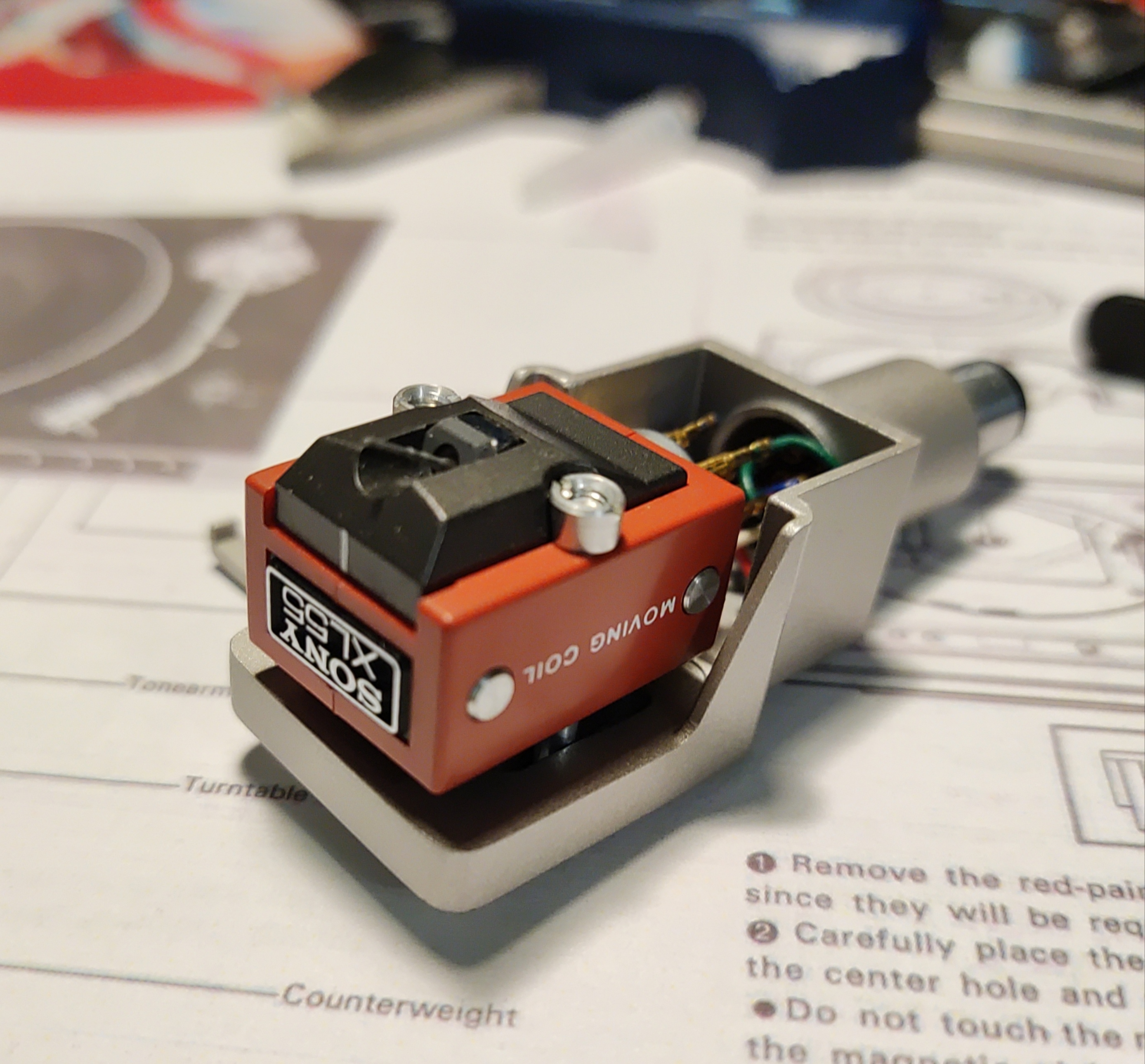

Stałem się szczęśliwym/nieszczęśliwym posiadaczem wkładki Sony .

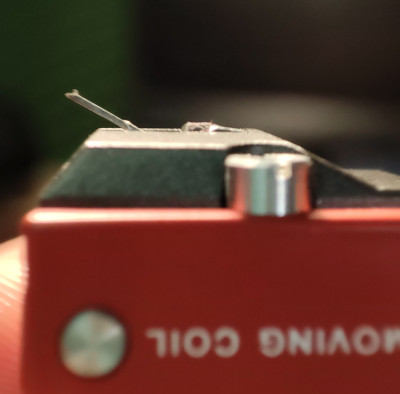

Po zainstalowaniu w gramofonie i ustawienie nacisku na nominał 1.7g, wkładka trze brzuchem po płycie. Ustawienie na minium lekko poprawia sprawę, ale i tak czasem wkładka uderza o płytę.
Czy jest sens ratowania takiej wkładki, żeby nie okazało się, że uszkodzone jest zawieszenie igły.
Wkładka gra całkiem całkiem..

Skoro brzuchuje to pewnie zawieszenie już jest trzaśnięte.

Jest jakiś spec co jest w stanie naprawić zawieszenie?
Co do tanio, wiadomo tanio nie było, a majfrend chwalił, ze gra i dobry stan jak widać na foto. Po zgłoszeniu moich uwag stwierdził, że to używany item i to wszystko miesić sie w zakresie akceptacji.

Cantilever ci to naprawi, ale czy wystarczy sama rewitalizacja zawieszenia? Tu jest zagadka.
Tutaj wspornik/igła jest dość unikalna, więc jeśli są jeszcze OK to szkoda by było to wywalać i wstawiać jakąś tańszą igłę w ramach retipu.
