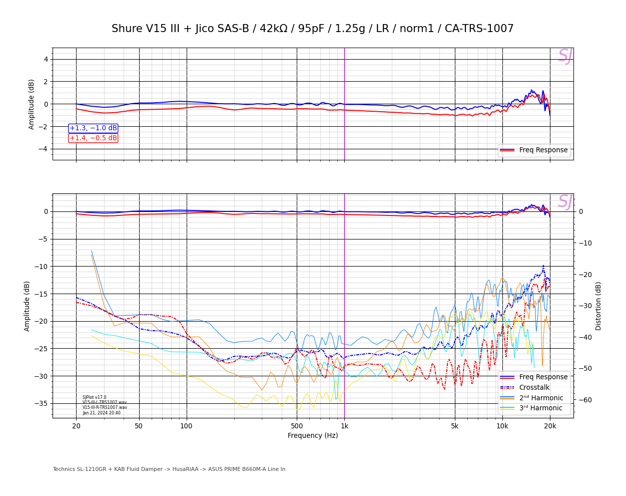

Np Shure V15 III z igłą SAS/B:

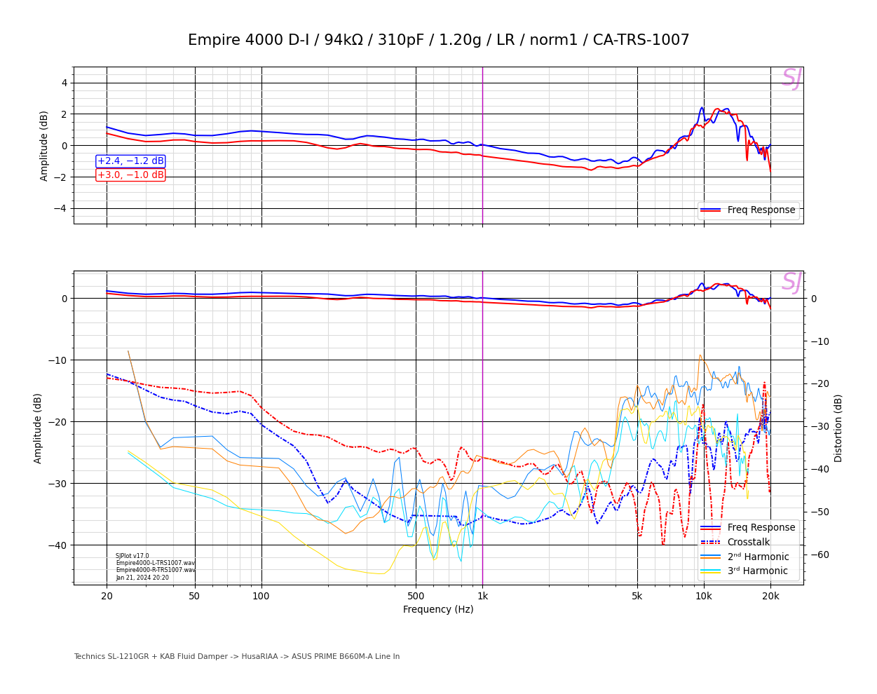

Czy Empire 4000 z ori igłą D/I:

Czerwony kanał zawsze jakiś taki wygładzony. Stawiał bym na zły antyskating ew azymut.

AS ustawiam taki jak VTF. Azymut na pewno można poprawić - ustawiane bloczkiem plexi z podziałką na oko względem wspornika.

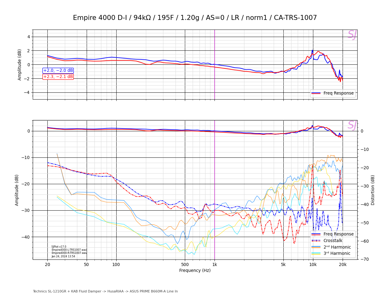

Z ciekawości, zmniejsz i zwiększ antyskating i powtórz pomiar.

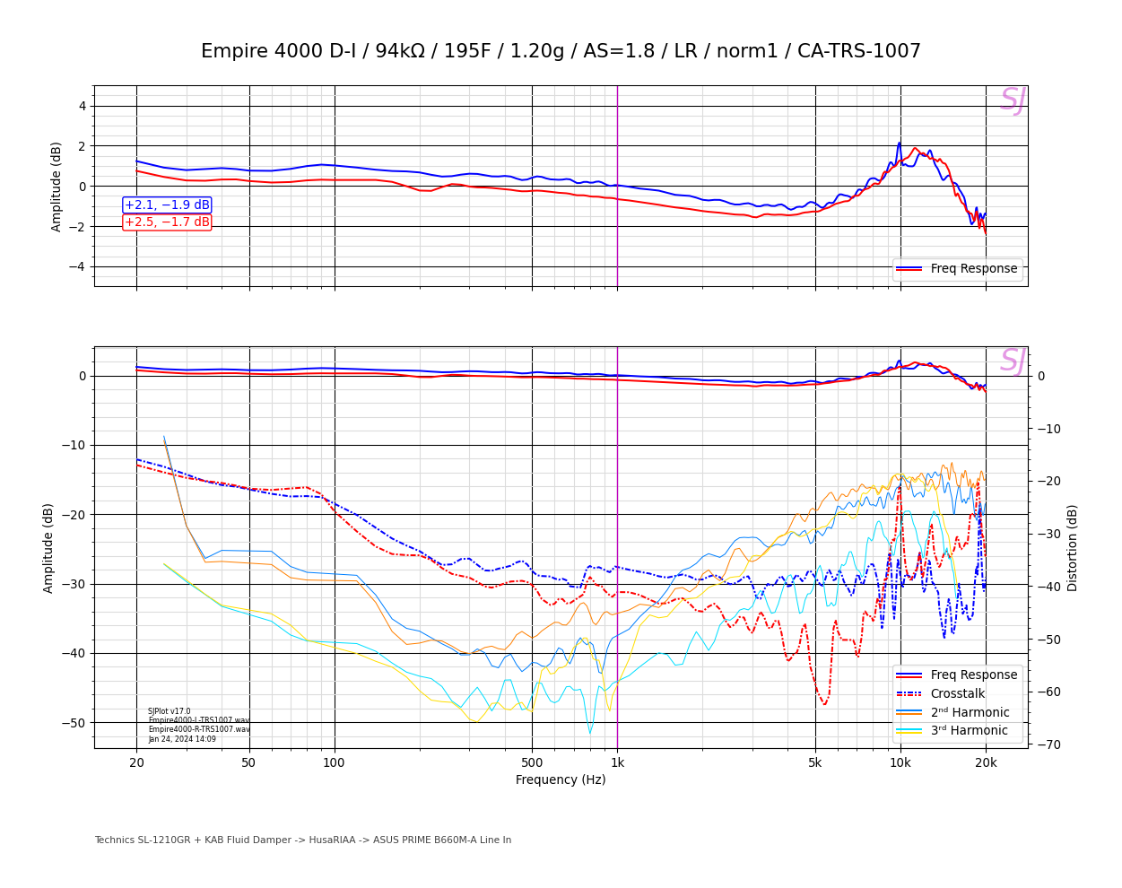

Proszę bardzo:
AS ustawiony na 0:
AS 1.5xVTF=1.8:
