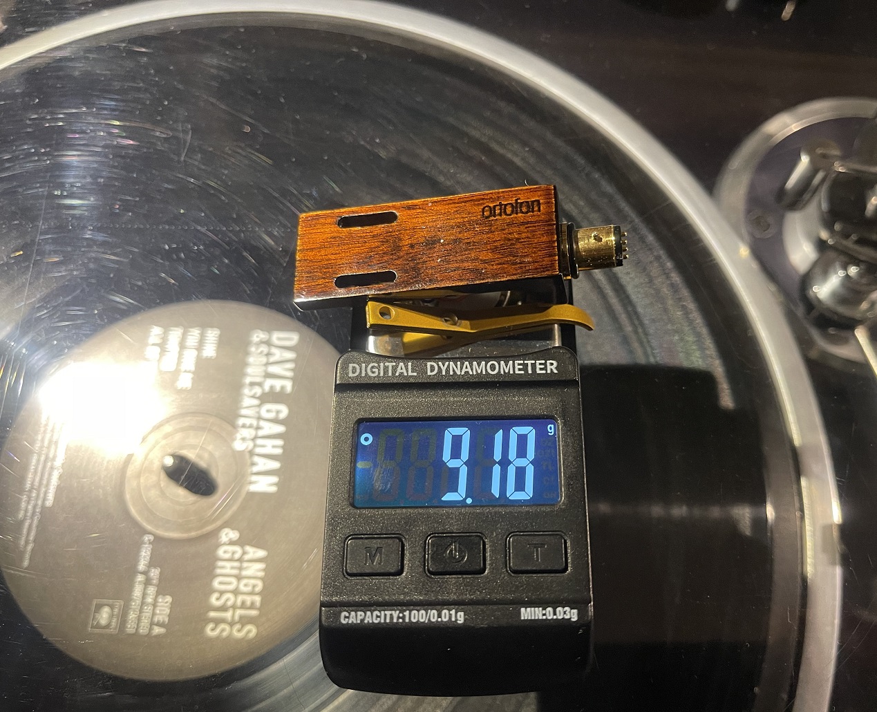

Wczoraj dotarł headshell Ortofon SH-4. Zastąpił w/w headshell ważący 7 g, ale ze swoją nie tak dużą masą ponad 9 g okazał się... za ciężki dla ramienia AS212! Sama wkładka do lekkich nie należy, więc musiałem do przeciwwagi dokleić 6 gramów. Teraz jest dobrze. Mam też wrażenie, że użycie SH-4 jeszcze poprawiło czystość dźwięku.

A możecie zaproponować jakiś lepszy headshell do 9 gramów? Ortofon zdaje się nie ma takich - wszystkie lepsze niż SH-4 to już min. 13 g. Zabrałem się za czytanie wątku Pokaż mi swój headshell, ale to 9 stron :)

Czy ona ma regulację przód/tył?
EDIT: Headshell do Rondo musi mieć dziurki na śrubki od góry :(
Peliks pisze: ↑
07 paź 2023, 20:30
LH-8000 Polecam. Świetne wykonany choć trochę drogi..
Fakt, że świetny, fakt, że drogi. Trochę nie chcę ładować wielkiej kasy w element, który właściwie nie wnosi niemal nic do dźwięku.
Na mój chłopski rozum headshell ma przede wszystkim nie wibrować. Dlatego zamiast tego no-name'a z dziurkami kupiłem tego SH-4. Może rozwińcie odrobinkę temat i napiszcie krótko dlaczego SH-4 jest za słaby do Rondo Bronze?
Tak śruba przy muzyce chowaniu, przesieg o azymut plus dwie lokalizacje wkręcenia wkladki.
Na dziurki faktycznie nic się nie poradzi.
Coś z tego co tu Wojtek polecał pewnie by się kwalifikowała.
viewtopic.php?p=309859#p309859
Poza tym jeszcze oryginalny headshell Technicsa to lko traf czlowieku na oryginał.

Carpenter pisze: ↑
07 paź 2023, 21:02
Po co skoro i tak nie planujesz zmian? :morda:
A tak na poważnie - to fajny koszyk, ale niska półka, dlatego jest tani, choć jeszcze kiedyś to było sto parę złotych, tak dzisiaj już ponad 200.
Podobnie jak z koszykami Technicsa, kiedyś były poniżej 100 złotych, a dzisiaj trzeba już nieco wyłożyć na oryginał albo upolować w komplecie z jakąś wkładką.
Jeśli koszyk ma mieć "ful regulacje" i do tego być lekki to nam mocno zawęża temat bo mało takich konstrukcji jest.
"Brak rezonansu" to wbrew pozorom dość trudna rzecz do osiągnięcia.
Gdyby to było proste to droższe koszyki nie miałyby racji bytu i byśmy się śmiali z audio voodoo.
